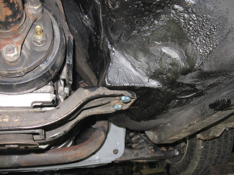

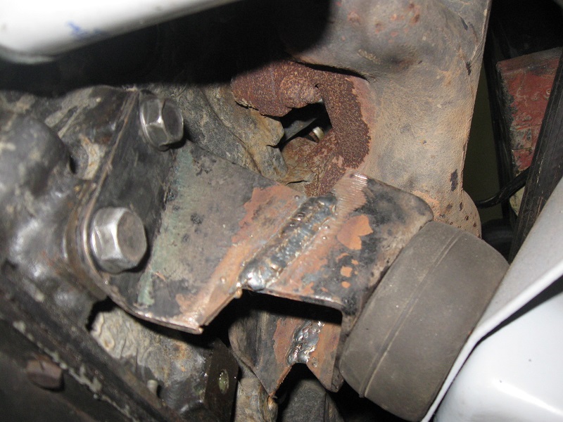

Vegre ismet haladt egy kicsit a Taunus...bar eredetileg az volt a terv, hogy most vasarnap mar a valtotarto bak felfuggesztese lesz csinalva a kasznin, megis ismet ra kellett fokuszalni a motorra. Valamiert ugyanis a motor meg mindig rettenetesen magasan volt. Ez ugy derult ki, hogy a valtot (bar MT75, de akkor is), semmilyen szinten nem lehetett beszoritani a valtoalagutba, es a kardanban rettenetesen nagy volt a tores. Apropo kardan: a sierra DOHC kardanja hosszban 1-1-ben bement a kocsi ala, mintha oda terveztek volna. Szoval osszeallt a 2.9 scorpio, MT75 V6 valto, DOHC sierra kardan hajtaslanc
Visszaterve a motortartokra: 5 centit (!!!) raktuk lejjebb a motort, most van az olajtekno kb masfel centivel a bolcso felett, es most nez ki jol a motorterben. Eddig mindig gyanusan furan magasan volt. Szerintem a motortartok is, amiket kaptam a kocsihoz, nem Taunusos tartok voltak. Vagy amit meg el tudok kepzelni (bar abszolut nem logikus a dolog), hogy kulonbozik a V6 es a sor 4 Taunus bolcso...
Mas otletem nincs....
Mindenesetre most a motor beepitesi magassaga szerintem jo, az MT75 tokeletesen elfer az alagutban, es a kardan is tores nelkul es csak egy minimalis lejtessel megy a difihez. Fotok majd lesznek!

daytona wrote:agy amit meg el tudok kepzelni (bar abszolut nem logikus a dolog), hogy kulonbozik a V6 es a sor 4 Taunus bolcso...Mas otletem nincs....
ua. a bölcső, de!
a sima 5 fokúra történő cserénél is ez volt a gondom, és arra következtettem, hogy a váltó hosszabb, és ezért volt a nagy törés. én a váltón emeltem és jó lett.

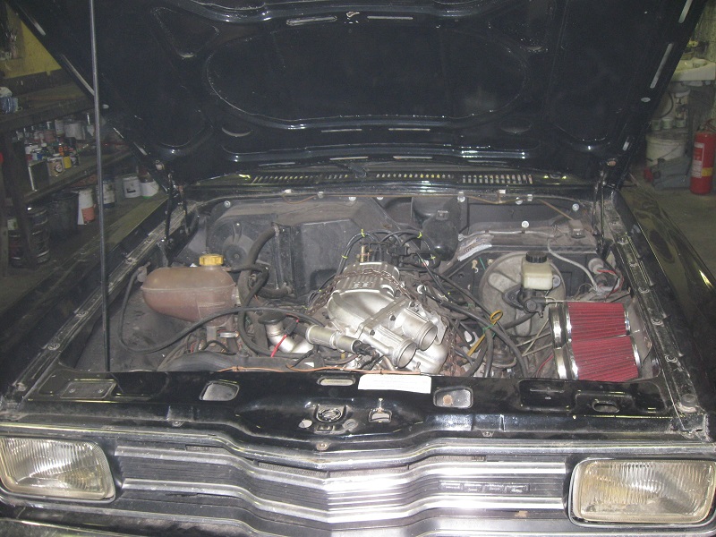

Jelentem beindult!!!
Hat nem is tudom, talan 5 ev allas utan...Szoval 2.9 12v EFI, 2.8 lendkerek, MT75, sierra DOHC kardan, scorpio automata oninditoja, sierra DOHC valtotarto bakja....lesz nehany kep is.

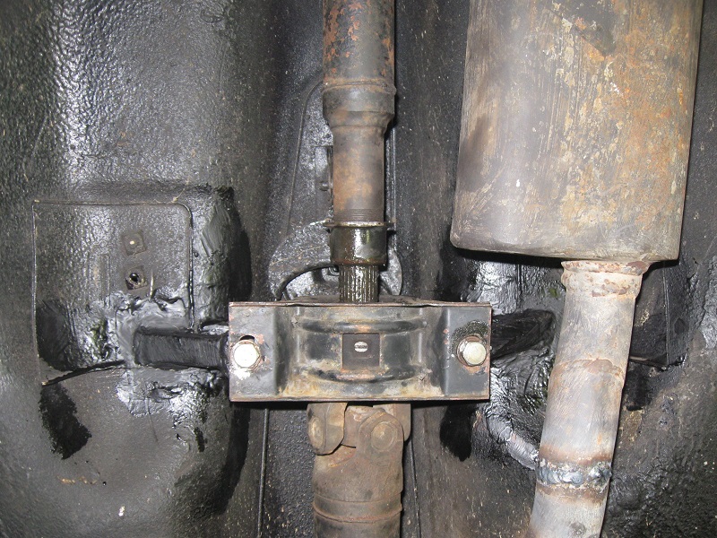

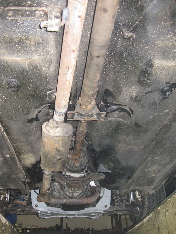

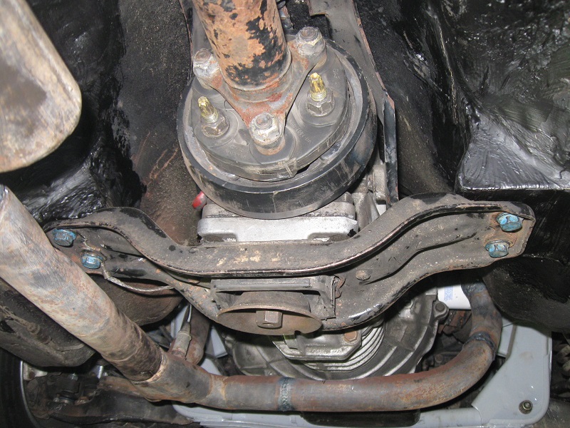

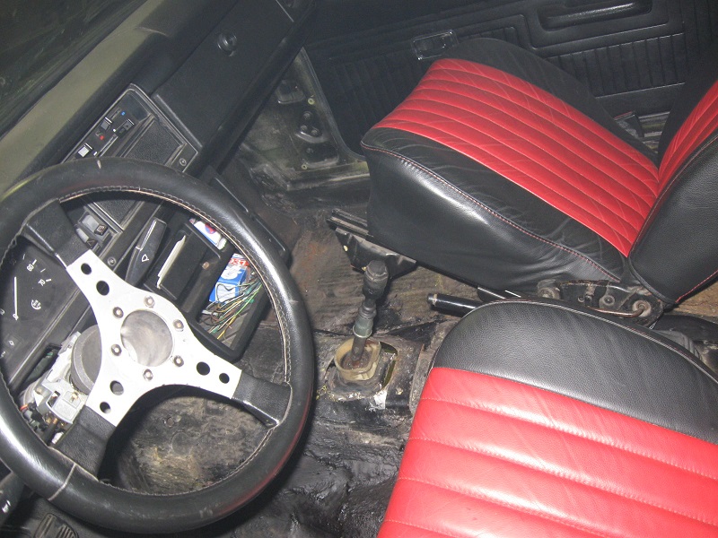

Nos akkor egy ket kep:
Re: daytona verdai
Tudom, a kipufogo olyan amilyen - az lett atszabva kicsit, ami volt is ra meg anno csinaltatva. Nem egy szep darab, de egyelore megteszi. A kardan viszont egyenesen all, a hardynal nincs szogelhajlas...ugyhogy maradt meg egy csomo dolog, amit meg kell huzni, vissza kell szerelni. De ha minden jol megy, a kovetkezo alkalom utan mar lesz probakor is.
