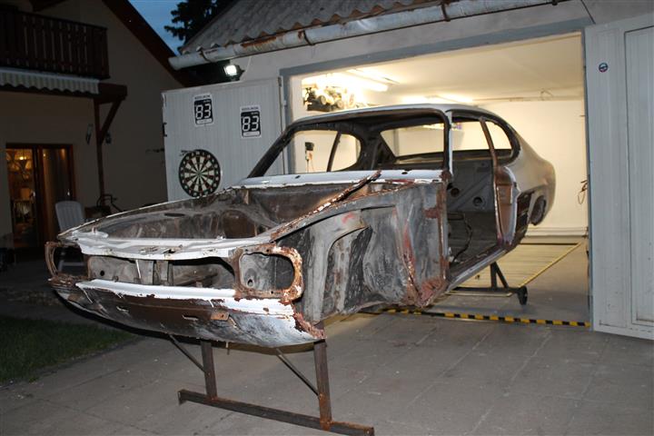

Kicsi mérföldkő a projektben...
Végre mozgathatóvá vált a kaszni, és "be is állt" a műhelybe...
Jöhet a bádogosmunka, sajnos van tennivaló bőven, nem is tudom,
hogy sírjak vagy nevessek...
Üdv...
P.
 Üdv...
P.

..s van segitséged is !
mindenesetre nevess,mert lesz majd min idegeskedj amig elkészül,been there done that mint a legtöbben ,s alig várom h ujrakezdejem

Így van, képzeld el, hogy milyen szép lesz ha kész lesz! És garantáltan mosolyogni fogsz
