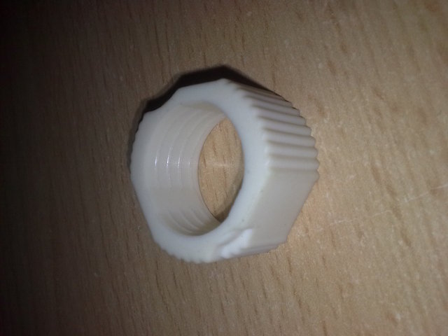

Nekem akkor csinált ilyet amikor már teljesen szétzúzta a kormánymű végeiben lévő műanyagperselyt. Elvileg az cserélhető, pár száz forintos tétel. Kicseréltem és jó lett, illetve kivenni nem nagyon kellett mert fele már darabokban kint volt a gumiharangban...

nyujoe wrote:Nekem akkor csinált ilyet amikor már teljesen szétzúzta a kormánymű végeiben lévő műanyagperselyt. Elvileg az cserélhető, pár száz forintos tétel. Kicseréltem és jó lett, illetve kivenni nem nagyon kellett mert fele már darabokban kint volt a gumiharangban...
no akkor ez le lesz ellenőrizve ;-) és honnan lehet ilyet szerezni?
Re: futómű
Ha a Süni nem tudna, akkor asszem nekem is van még...
