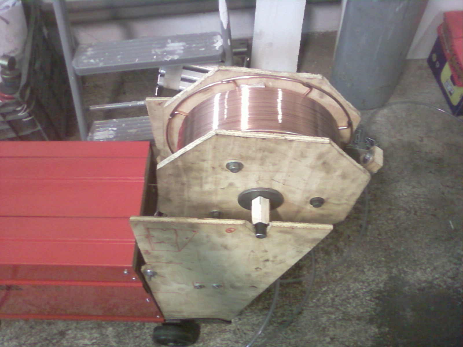

ez teljesen igaz, bár a 15 kilós drót ha csak a saját autódat csinálod meg nem életbevágó, meg hát lehet azt másképp is megoldanidomi600 wrote:Üdv
Szerintem, sok más mellett két lényeges dolog van, ráférjen a 15 kilós drót, normális előtoló legyen rajt ne műanyag vacak.
( ha megengedheted magadnak a Weld-Impex-et vedd profi ipari gép örökös darab )
