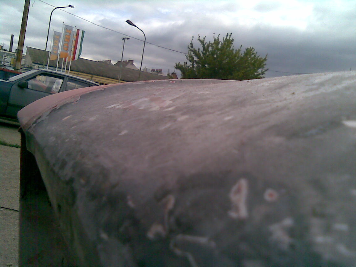

A géptetőm 1 ujjnyi vastag volt a gittréteg, megőszültem mire lecsiszoltam...
Akitől vettem saját maga "lakatolta" a géptetőt, jól sikerült
Már elfogyott 1 lepkekorong meg pár üveg sör...

Drótkoronggal menj neki, az szépen leszed mindent!

Hőpisztol-lal gyorsan lejön. Spakni a kézbe, melegít én is így szedtem le hamar a gitteket....

Ez a legjobb a leggyorsabb és a kevésbé poroló.aticapri wrote:Hőpisztol-lal gyorsan lejön. Spakni a kézbe, melegít én is így szedtem le hamar a gitteket....

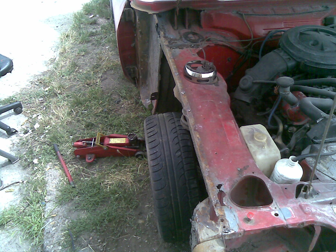

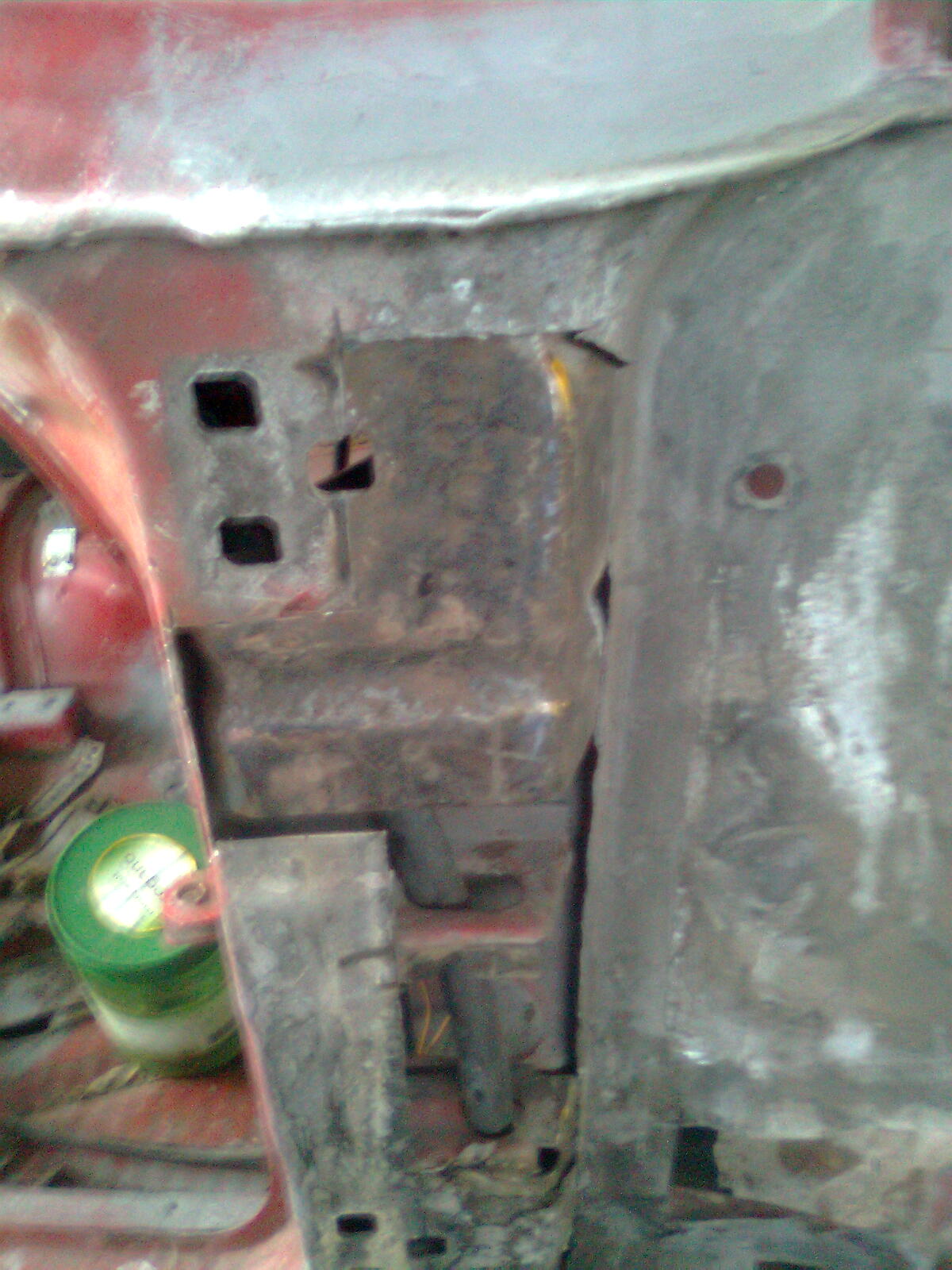

Mi az a piros trutyi? Hegesztéskor nem fog az leégni?

Ahonnét leszedek valamit megtisztítom a lemezt fémig, majd rozsdamaróval lekenem, lealapozom majd lekenem akril festékkel. Ahol hegeszteni fogom ott megtisztítom majd, ami leég azt visszajavítom a co pötty után.szszaby wrote:Mi az a piros trutyi? Hegesztéskor nem fog az leégni?

Azt én is furcsán néztem, a sibedáknak a "lefolyó csöve",szszaby wrote:Ott a jobb oldali oszlopban mi az a cső?
 van minden oszlopban és a küszöbbe megy a cucc...
  van minden oszlopban és a küszöbbe megy a cucc...Don't panic!
Re: Elkezdődött! Wendike Piroskája
Ezt így szokták, de csak azért kérdeztem mert a képeken nem láttam a sibedát.Wendike wrote:Azt én is furcsán néztem, a sibedáknak a "lefolyó csöve",szszaby wrote:Ott a jobb oldali oszlopban mi az a cső?van minden oszlopban és a küszöbbe megy a cucc...

Mert eldugtam a tetejére...szszaby wrote:Ezt így szokták, de csak azért kérdeztem mert a képeken nem láttam a sibedát.Wendike wrote:Azt én is furcsán néztem, a sibedáknak a "lefolyó csöve",szszaby wrote:Ott a jobb oldali oszlopban mi az a cső?van minden oszlopban és a küszöbbe megy a cucc...
Don't panic!
Azt elhiszem és ezt a képet én is láttam, de a sibedát akkor se látom rajta.
