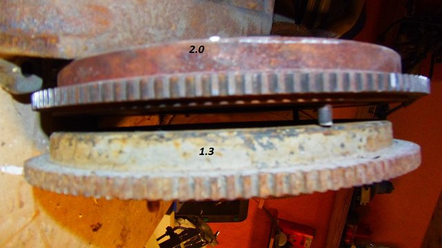

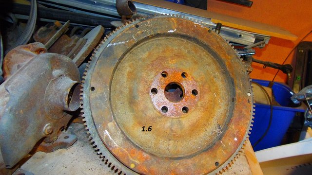

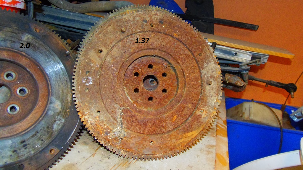

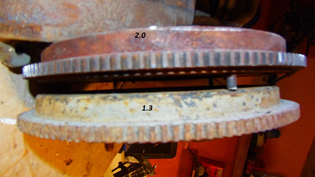

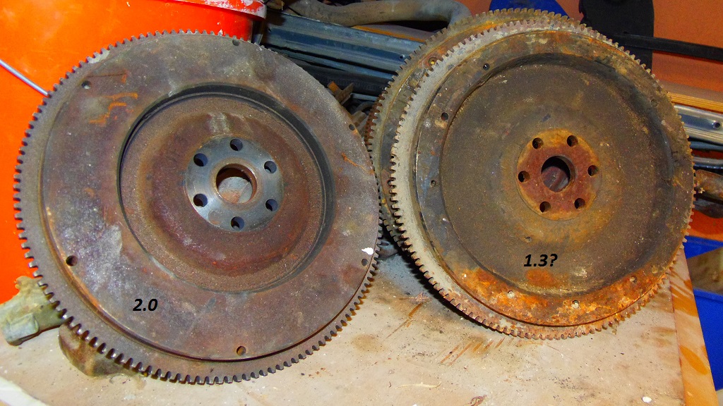

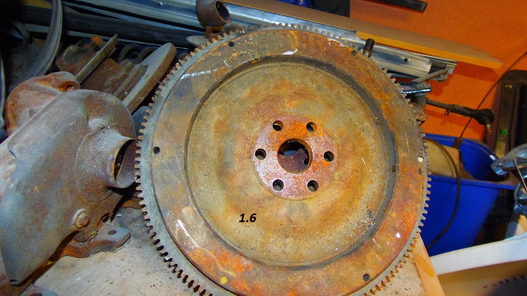

Az 1.3 nak a tüskéi nem ott vannak ahol a két ezresnek szűkebb, így nem megy fel rá a kuplung szerkezet.
A képeken meg látszik a különbség.

Így szemre ,még tán kent is lehet ,azon van ilyen bohóc tárcsa .Soros az biztos ,távol vannak a felfogófuratok .

oké, oké, előszedtél 3 lendkereket, lefényképezgetted, forgattad, tapiztad, DE a súlyát megmérted?SONI wrote: Az 1.3 nak a tüskéi nem ott vannak ahol a két ezresnek szűkebb, így nem megy fel rá a kuplung szerkezet.

De ha össze hasonlítod a három lendkereket szemmel akkor is láthatod a különbséget.
2.0= 9,2 kg kb
1,6= 7,5 kg kb

az öreg jól sacométerezett , az 1.6 lendkerék súlya 7,4 kg
