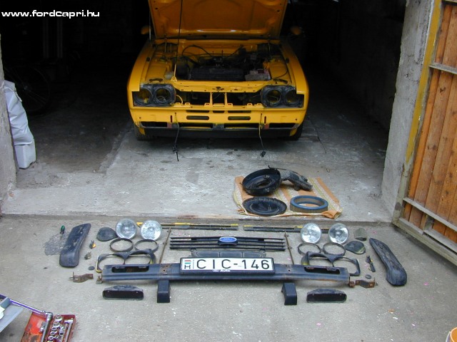

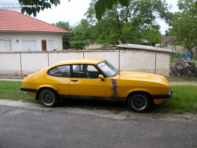

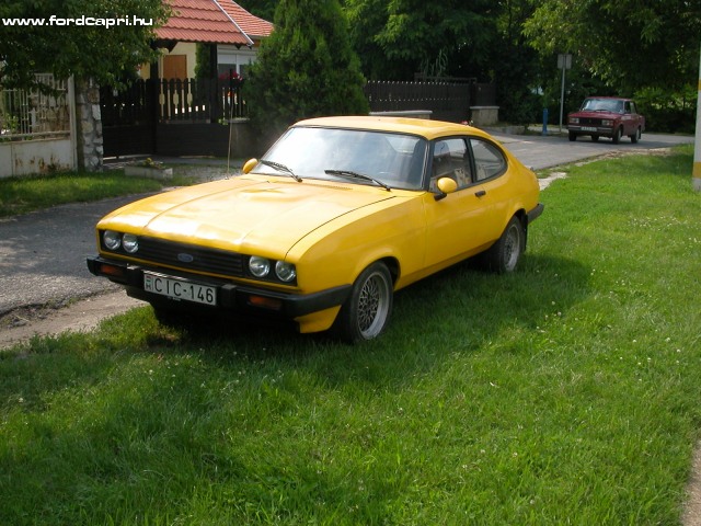

Mivel 5 ev kuzdelme utan oda jutottam, hogy ugy nez ki, meglesz a muszaki es eladom a kocsit (nyugi, egy masik Caprit akarok venni), ezert itt az ideje, hogy vazoljam a tortenetunket...
2002 tavaszan kezdodott. Az a nap is ugy indult, mint a tobbi:-)
Szoval: egy ujdonsult havernak volt egy sarga Caprija, amibe rovid uton beleestem. Amikor kiderult, hogy elado, lecsaptam ra...
Talan 450-ert kinalta a srac, de aztan feleves alku utan talan 280 ezerben maradtunk. Ez nem volt tulsagosan nagy engedmeny tole,
mert a kocsi ugyan "alapvetoen" rendben volt, de muszakija eppen lejart, es hat volt egy-ket nyavaja...
2002 oszen enyem lett a kocsi...Gondoltam, ezutan csak szaguldok vele, az elet szep lesz, szebnel-szebb csajok, kalandok, Fanta, miegymas.
nem igy alakult. A szervizben amikor szoba hoztam a muszaki kerdeset, mondtak, hogy semmi gond, csak:
- lakatoljam ki a kasztnit,
- csereljem le a komplett kipufogot,
- javitassam meg a kormanyt es a feket,
- probaljam megoldani, hogy ha a fenykurtot hasznalom, ne az index villogjon,
- csereltessem ki a szakadt biztonsagi oveket,
- probaljam meg elerni, hogy legalabb ha mar bemelegedett a motor, akkor ne jojjon ki koromfekete fust - az amugy lyukas - kipufogon.
Azt mondtak, hogy a tobbi aprosag mar reszletkerdes:-)
Mivel ekkor kaptam egy 10 honapos nemet osztondijat, utana meg allast is nemetorszagban, ezert a kovetkezo 5 evbol 3.5 es felet kint toltottem - ez az oka, hogy picit szaggatottam halad a felujitas...
bandi

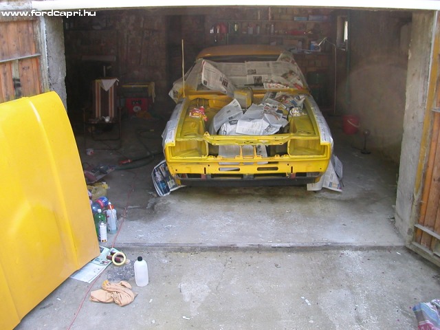

Az elozo kepeken talan nem latszik, de a kocsi legnagyobb hibaja az volt, hogy valamikor/valaki csuful osszetorte az elejet, melynek nyomai nem csak a motorterben, de a kasztnin egeszen a szelvedoig ill az ajtokig latszik. Nehany helyen gittelessel es - szerintem legalabbis - Tescos kalapaccsal igyekeztek szepiteni a helyzeten, de a sik lemezek kb annyira sikok, mint a Matra...
Az utkozes utan a szakadt/roncsolodott kabeleket a sufniban kallodo kabelekkel potolhattak, nem torodve olyan uri finomsagokkal, mint a kapcsolasi rajz figyelembe vetele, stb. Nehany dolog a legegyszerubb modon lett megoldva: akku-kabel-fogyaszto-kabel-test elven, a leheto legrovidebb utat hasznalva. Ez az osszeallitas nem kedvezett az olyan luxus dolgoknak, mint pl. egy kapcsolo kozbeiktatasa. Igy pl. a hatso ablakfutest egesz egyszeruen a radio alatt szabadon huzodo kabel osszeerintesevel lehetett aktivalni.
A kocsit a haver, akitol vettem, lefenyezte hazilag. Igazat megvallva, ahhoz kepest, hogy eleteben eloszor fogott szoropisztolyt, nem is sikerult olyan rosszul. A mottoja az lehetett, hogy "Inkabb kettovel tobb hely legyen festekes, mint eggyel kevesebb". Ezert a maszkolast nem vitte tulzasba. A kocsival valo ismerkedes ezert ugy kezdodott, hogy a szelvedotimito gumirol, muanyagokrol, lokharitorol, lampaburarol, stb oldoszer es penge vegyes hasznalataval igyekeztem eltavolitani a feles festeket.
Mivel Nemeto.-oban tartozkodtam foleg, ezert az 1-2 hetes/honapos itthon leteim alatt csak olyan aprosagokra futotta, mint pl. a lokharito, lampamaszk felujitasa.
bandi

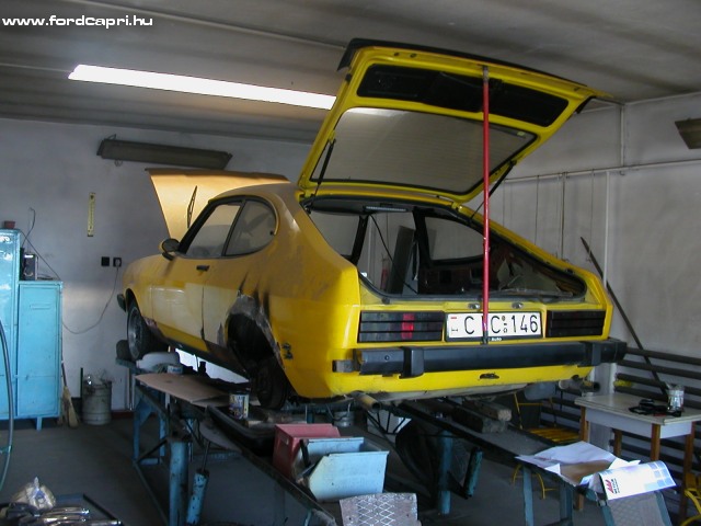

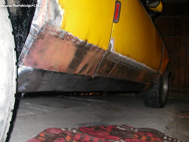

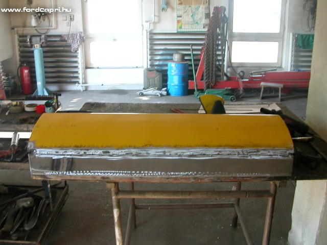

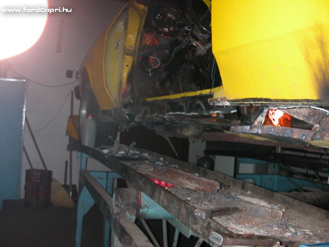

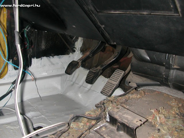

folytatas: LAKATOLAS
Mivel kulfoldon sikerult egy kis penzmagot osszeszednem, igy 2003 vegen eljutottam anyagilag odaig, hogy valogathattam a karosszerialakatosok kozott.
Termeszetesen nem ezt tettem, hanem bementem a legkozelebbi karosszerialakatoshoz, ahol az 50 koruli mester es par evvel fiatalabb segedje tart karokkal fogadott.
Felvilagostottak, hogy ezt a kocsit tulajdonkeppen lehetetlen megjavitani (nincsenek hozza mar javitoelemek, stb), de ok tulajdonkeppen mar csak a szakma szeretete miatt dolgoznak, ezert minimalis dijazas elleneben - ami miatt valoszinuleg a csaladjuk ki fog akadni - elvallaljak a kocsit.
Ki kellett cserelni a kuszoboket, padlolemezt nehany helyen, ajtok aljat, kerekiveket, stb. Mai szemmel mar tudom, hogy igazsag szerint joval szarabb allapotban levo kocsikat is at lehet zargatni a muszakin, de akkor meg naivabb voltam...
1 honap mulva rajuk telefonalltam, hogy hogyan all a gep. A valasz az volt, hogy hat dolgoznak rajta teljes erobedobassal, de nagyon lassan halad, mert minden elemet - pl. kuszob - nekik kell elkesziteni, ami miatt nem csak idoben lesz tobb a munka, de tobbe is kerul, hisz a gyerekeket otthon etetni kell - meg ha csak tescos kenyerrel is.
A naivitasom akkor kezdtem elvesziteni, amikor a bardi/startauto/unixtrade weboldalan rakerestem a capri javitoelemekre, es egy kis utanajarassal szinte mindent meg lehetett kapni (kuszobot is beleertve).
Felhivtam a karosszeriast, hogy felejtse el a lemezhajtogatast, es inkabb rendelje meg ezen meg ezen a telefonszamon.
Ezutan - mivel amugy is kulfoldon voltam - nem zargattam oket 2004 januarig. Ekkor megint dobtam egy telefont, hogy mi az abra a kocsival. Kozoltek, hogy a kipuffogot is meg kell csinalni, mert annyira szet van rohadva, hogy ha leszedik, szetesik. Ami persze megint megdragitja...
szumma szummarum, 2004 junius vegere elkeszult a kocsi. Mivel nem akarom, hogy mindenki idiotanak nezzen, ezert nem arulom el, hogy mennyit fizettem...A minosegrol annyit, hogy balage kollega ezutan latta a kocsit, es annyi megjegyzese volt, hogy alaposan dolgoztak, de igyekezhettek volna az uj elemeket picit jobban szintbe hozni a meglevokkel...
De sebaj, ugy voltam vele, az majd a fenyezo dolga lesz, addig is, irany egy szerviz, es muszakiztassuk le!
bandi

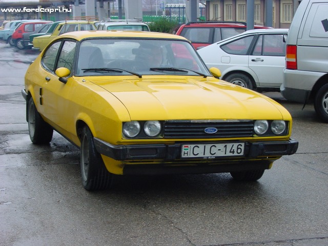

Felkerestem a legkozelebbi szervizt (haverok azt tanacsoltak, hogy markaszervizbe ne vigyem, az kurva draga), ezert egy meglehetosen igenytelen kinezetu szervizbe vittem, abbol kiindulva, hogy a vegeredmeny ugyis ugyanaz lesz, de mivel ezek sem reklamra, sem rendre/tisztasagra nem koltenek, igy a rezsijuk ezaltal oradijuk is joval kisebb lesz. Na, ilyen kulso allapotban vittem a szervizbe.
Mig vartam az atvizsgalas eredmenyere, a 3 tagu szerviz team ket tagja eppen egy masik kocsit szerelt, a kovetkezokeppen tarsalogva:
- Te bazmeg, nincsen uj tomites, a regi meg szarra van szakadva...
- Kend be zsirral, jo lesz az!
Bar a megoldast kreativnak talaltam, de gondolom a kuncsaftnak azt mondjak majd, kicsereltek ujra, es ha egy honap mulva megint tonkremegy, akkor majd azt mondjak: hat igen, ha egy kocsi mar tulvan a szazezredik kilometeren, mar mindig kijon valami hiba...
Vegre megjon a figura, aki az en kocsimat atnezte, es mondja: nagy baj nincs, muszaki meg zoldkartya dija meg egy 10-es a javitasokra, meg meg egy 10-es, hogy tutira atmenjen..De aszongya, hogy a mester meg nincs itt, ha megjon, meg o is atnezi, aztan ramcsorognek, hagyjam ott a kocsit.
Par ora mulva hiv a srac, hogy megjott a fonok, atnezte, de van egy kis gond: a javitas nem 10, hanem 100, plusz meg le is kell fenyezni a javitott reszeket, mert festetlenul nem lehet muszakira vinni. Mindennel egyutt egy laza 200-asbol meglesz...
Miutan a mento hazavitt a szivinfarktus utokezeleserol, elhoztam a kocsit szerelotol, mondvan magamban: valami mas megoldast kell talalnom. A fenyezesre meg is volt hamar a megoldas: gitt neki, aztan valami javitospray-vel lefujom!

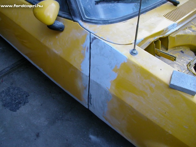

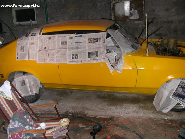

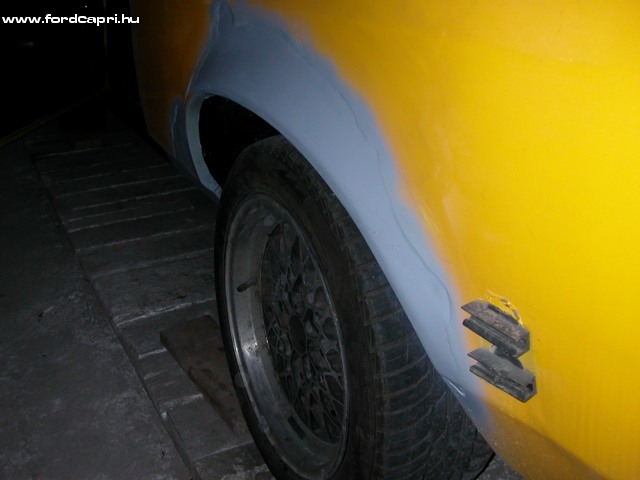

Szoval fenyezes hazilagos gyors kijavitasa:
Elmentem egy kivulrol szimpatikusnak (=kulturalt) tuno fenyezomuhelybe, ami nem is volt olyan rossz valasztas. A festekkevero sracrol kiderult, hogy Caprija volt, es abszolut lelkesen allt dologhoz. Bar a penzmagbol eppen kifogytam (hogy legyen egy mukodokepes kocsim, vettem magamnak egy 90-es kadett limuzint a sogoromtol, amelynek 1.5 tdi isuzu motorja volt: megvettem talan 600-ert, rakoltottem a kasztnira 200-at, aztan rajottem, hogy ket kocsi hobbinak tul sok, igy eladtam - pont annyit buktam rajta, hogy a Caprira felre tett zse elment...), szoval a penzmagbol kifogytam, de azert a srac pozitiv hozzaallasat latva beprobalkoztam, hogy megis, mennyi lenne a teljes fenyezes? A srac azt valaszolta, hogy olcson 30 ezer elemenkent. Egy pillanatra atfutott az agyamon, hogy 1 kocsi = 1 elem, de aztan a srac elkezdte mutogatni, hogy hany elem is van a Caprim, akkor picit lelohadtam..
Megertette, hogy penzmagbol eppen kifogytam, es csak a muszaki miatt akarom olcson lefujni a kocsit. Szoval rendeltem tole 2 flakon sarga festeket par ezer Ft-ert.
A javitoszint ugy keverte ki, hogy a fenyezett tukromet ott hagytam nala, o meg nekiallt kiserletezgetni - mit mondjak, ugy eltalalta, hogy meg senki nem vette eszre pontosan, hogy hol kezdodik a javitofeny, es hol er veget az eredeti...
En meg nekialltam otthon gittelni a kasztnit (elotte persze elolvastam, hogy mikor milyen csiszolopapirt, alapozot, stb kell hasznalni). A vegeredmeny vegul is nem lett rossz - ahhoz kepest, hogy csak gyorsjavitasnak szantam, semmikeppen...
Ilyeneket kellett eltuntetnem:
amit igy oldottam meg (ha jol emlekszem, ez volt vmi alapozo):
majd:
es vegul:
A vegeredmeny - 5 meterrol, vagy tavolabbrol nezve tobb, mint kielegito volt, a celnak (muszaki) meg aztan vegkepp megfelelt.
Igazsag szerint egy hibat csinaltam a fenyezes soran: nem hagytam eleget szaradni valoszinuleg a gittet, igy a festeken latszik kozelrol, hogy nehany helyen megrancosodott. Mindenesetre kovetkezo alkalommal mar okosabb leszek:-)
bandi

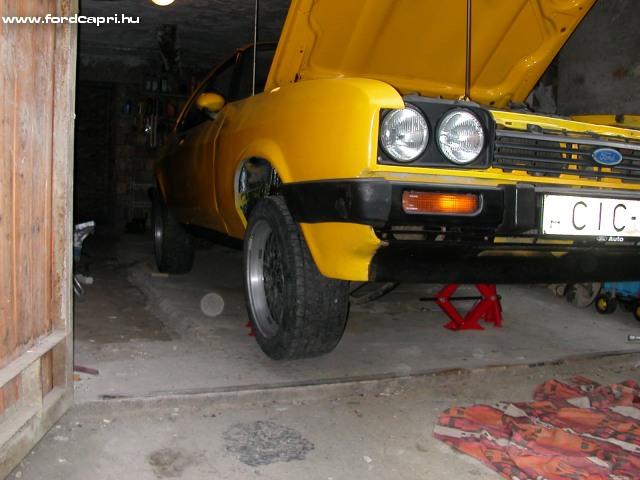

Szoval a kasztni elkeszult, es ekkor mivel megint hosszabb idore ki kellett mennem nemetbe,ugy voltam vele - mivel a kocsit ugysem viszem ki, ezert a muszakit majd csak akkor csinaltatom meg, ha visszajovok, ezert csak a gyujtast/karburatort akartam rendbe rakatni. Mondom koklerekbol eleg, volt a varosban egy szakszerviz, mondom elviszem oda.
A baj egyebkent az volt, hogy ki-kihagyott a motor, gazadasra neha lefulladt, alapjarat ugralt es bemelegedes utan is eleg fekete fustje volt, fogyasztasa alulrol verdeste a 16 litert...
Bementem a szakszervizbe, ahol felfogtak mirol van szo (gyujtas/porlaszto beallitas). Penteki napon hoztam el a kocsit, ment is mint a kisangyal...(Ok, muszaki meg nem volt, de ez a rovid turakon nem zavart...). Mondtam magamban, szombaton akkor meghajtom kicsit a kocsit...
Szombati nap megvirrad, capriba be, poccre indul, hajtok ki a varosbol amikor egy korforgalom kellos kozepen ugy leall, hogy motor csak koszorul, de be nem indul. Na, ekkor ragtam be a szervizekre...Ha nyitva lett volna az a kurva szerviz, akkor valoszinuleg most bortonben ulnek...
De nem volt, en meg vasarnap mar utaztam Nemetorszagba...
A kocsi egyebkent olyan szinten nem indult, hogy hiaba szedtem ki a gyertyakat, szelloztettem ki a motort, az se segitett. Haver vontatott haza...
bandi
