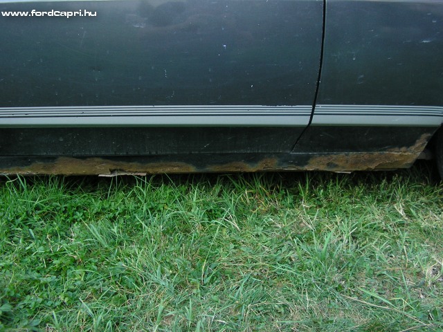

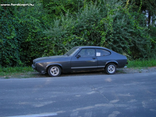

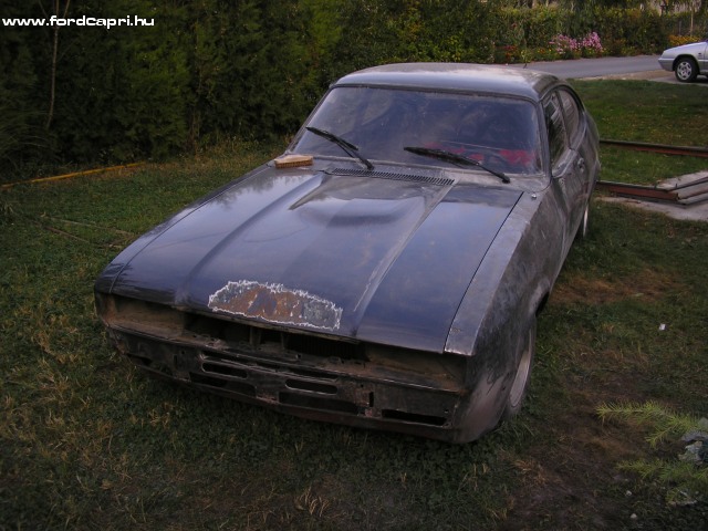

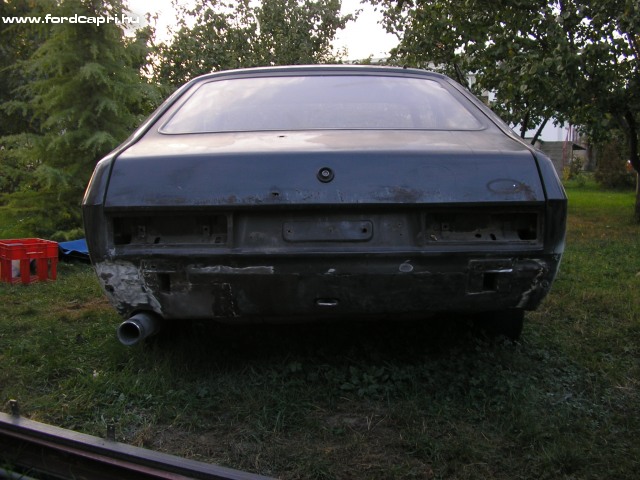

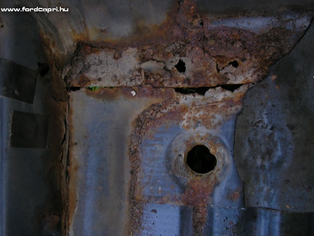

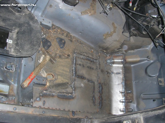

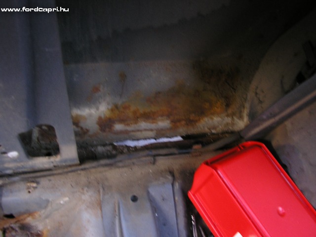

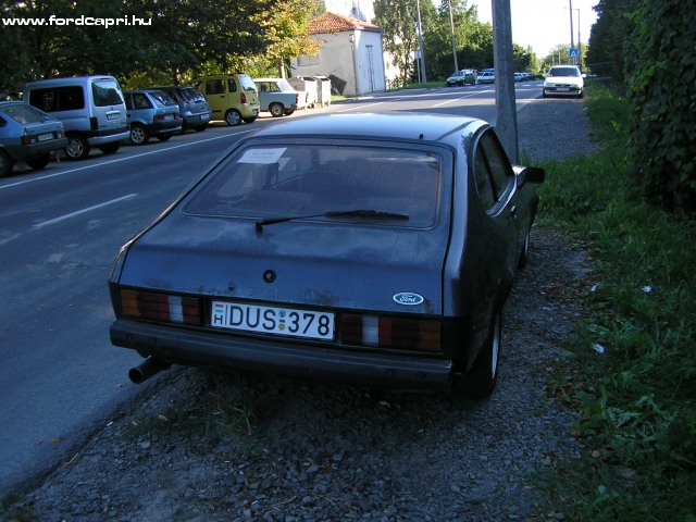

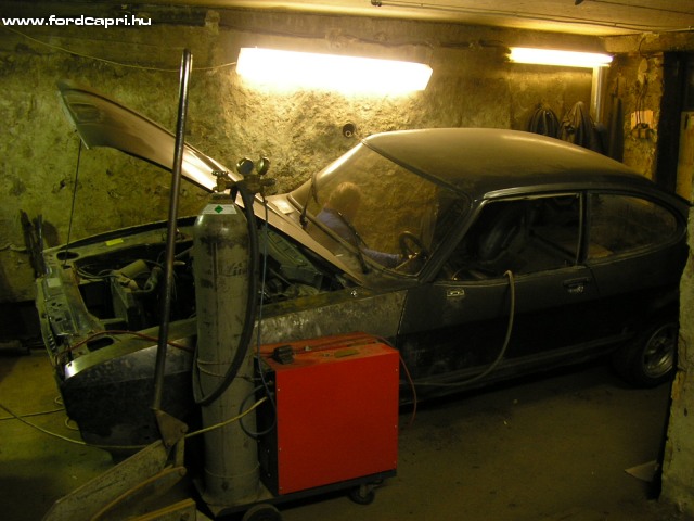

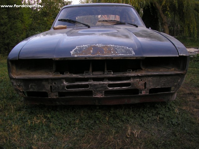

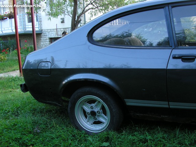

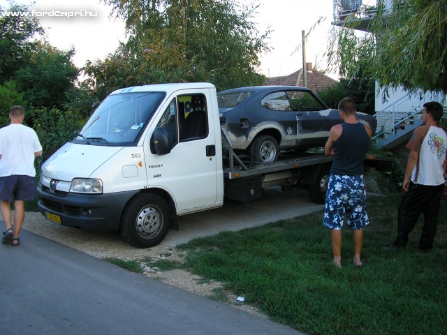

2006 szeptemberében került hozzám a gép Szekszárdról ahol az utóbbi négy évet töltötte és az állapota folyamatosan romlott. Az első tervek szerint novemberben műszakiztattam volna, amiből persze nem lett semmi, de a lakatolás nagyrésze december elejére elkészült. Az egy éves évfordulóra kész lesz a fényezés, nagyjából a futómű, a motor meg a belső is alakul.
2006.09.10. Szekszárd (Egy hónap állás után pöccre indult.)

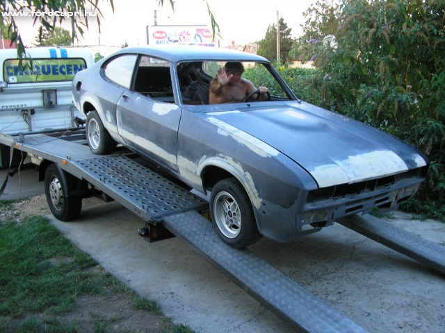

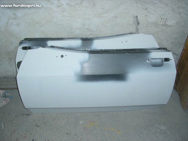

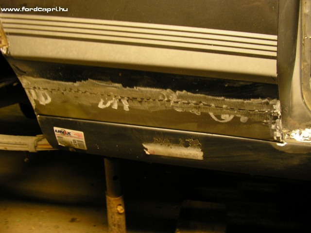

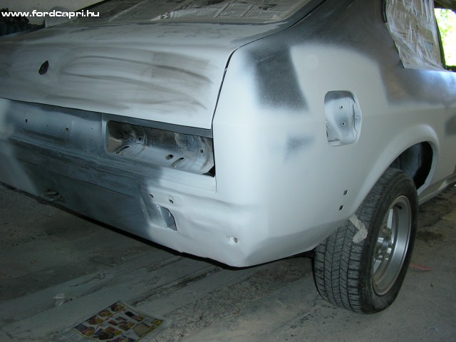

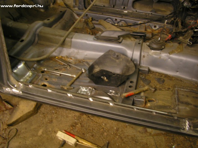

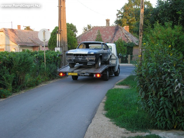

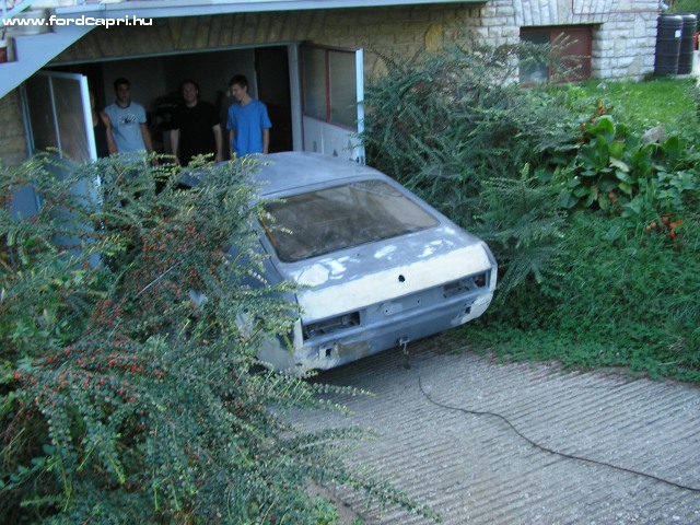

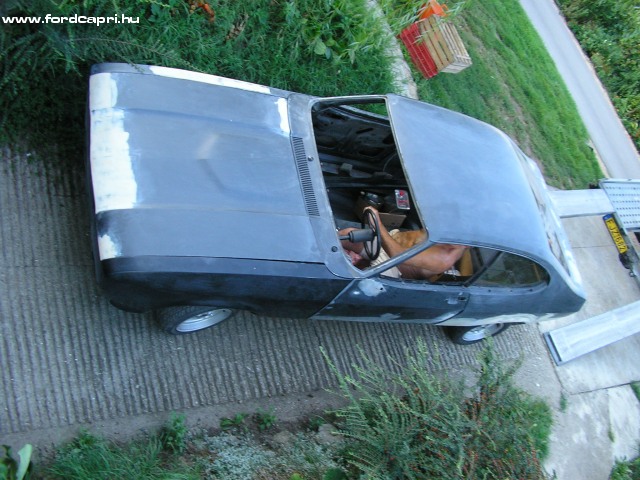

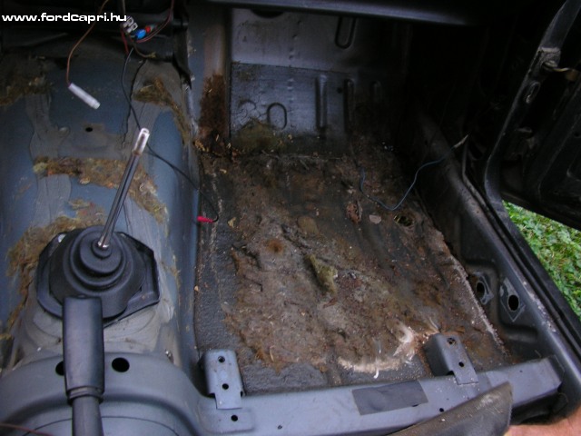

Miután visszajött a lakatostól kikerült belőle a kábelköteg, motor, váltó, majd alá lett bakolva és megszabadult a futóművétől. Ettől kezdve belassultak a dolgok, de lassacskán elkészült az alvávédelem, az üregvédelem nagyrésze, csiszolás alapzás, gittelés. Dolgoztam a futómű alkatrészein (...és lesérültem a bal szememre... ) meg az egyéb szükséges apróságokon és végre valahára ma este hatóra tájban a gép ismét a saját kerekein volt! Egy óra múlva pedig jött érte a trailer, hogy elvigye a fényezőhöz. Figyelem boldog képek következnek! :D
Azért hagytam rajta, mert lesznek a felnik vakargatva eleget, mielőtt felkerülnek az új gumik úgyhogy belefér, bár remélem, hogy nem kontárkodja őket össze. Meg ugye nem volt fölösben négy lemezfelni...Hattyu wrote:Én a helyedben a felniket kicseréltem volna valami acélfelnire!
Nehéz dolog a kittet levakarni róla,véletlen rámegy vagy iylesmi,csak gondoltam szólok,mert tudom myilen is az

Hát jól van,csak gondoltam szólok :Dproteus wrote:Azért hagytam rajta, mert lesznek a felnik vakargatva eleget, mielőtt felkerülnek az új gumik úgyhogy belefér, bár remélem, hogy nem kontárkodja őket össze. Meg ugye nem volt fölösben négy lemezfelni...Hattyu wrote:Én a helyedben a felniket kicseréltem volna valami acélfelnire!
