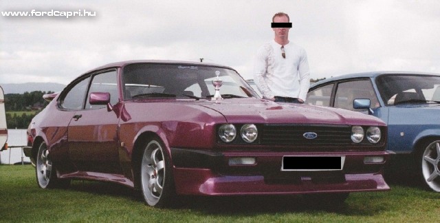

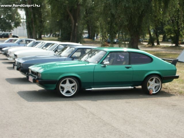

szszaby wrote: Peres gumi nem igazán néz ki jól, a Caprin. :roll:
A jól néz ki - nem jól néz ki dolog nem csak a gumin múlik azért. Pl:
szerintem ez még jól néz ki :smt023
viszont ez már nem tartozik a bocsánatos bűnök közé
Egyetértek a képek alapján, de Én a ballonos gumi híve vagyok. :wink:

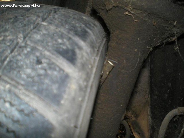

Jó szűk itt a hely, csökkenteni kellene a felni ET számát, vagyis olyan felni kellene amin kissebb.
