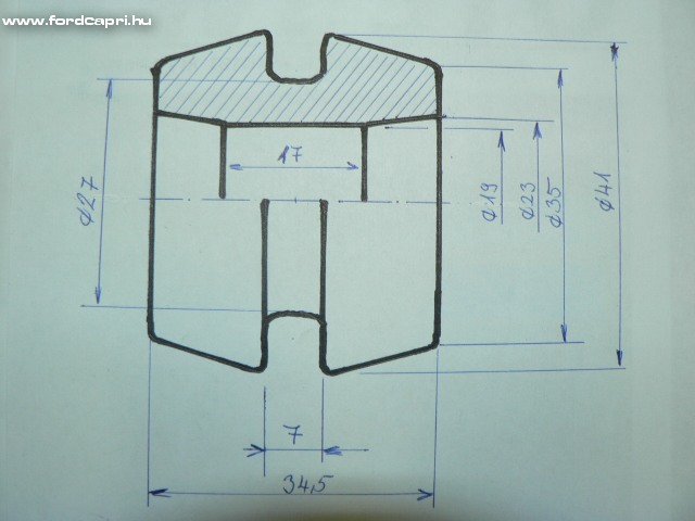

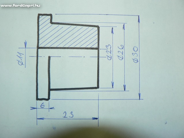

szszaby wrote:Image
igen szép rajzok, ha nem laknál ilyen messze veled rajzoltatnám meg a dolgokat a havernak, mert az enyémet alig birja kiolvasni :lol: :lol:
viszont a poli szilent (külsö és belső is) 2 darabból áll, mert ha egy darabból lenne nem tudnád átnyomni a lengőkaron. van itt két kép, én ezeket mértem le, sajnos elég kicsik, de a http://www.deflex.co.uk oldalon megnézhetők:
előtúrom a méreteket és közkincsé teszem...
A belső nekem is két darabos azt be lehet rakni a méret szerint, viszont a stabgumi az tényleg nem menne be.
