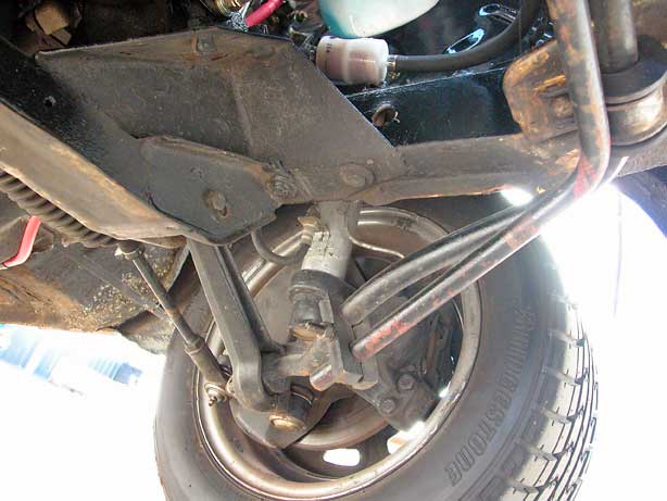

Süni wrote:Amire ki van támasztva az alsó képen, az megy majd a szilent helyére ?
(Már láttam ilyet külföldi honlapokon is, ez mire jó ? -egy laikus)
ezzel tulajdonképpen 3szög lengőkarosra alakul a capri futóműve, ami vmennyi komfortvesztést és magas fokú stabilitás-javulást eredményez.
a lengőkarok felcserélésével, hátulról, a stabi helyére.
de mint tudjuk stabilizátor kell, ezért azt a lengőkar alá kötjük be, és mivel más köríven mozog innentől, ezért nem fixes, hanem a danamid vagy poli betétben csúszkál.
Jól tudom, h az Escort MK2 lengőkarja ugyanaz ? (legalábbis alkatrészkatalógusok szerint.) Akkor ezt én is használhatnám ? A lengőkar felcserélésén jobbost-balosra gondolsz ?
pontosan
Pontosan!
PONTOSAN!!!

Hova hegeszted a kitámasztó rud felfüggesztését majd? A hossztartóra? villa lesz, vagy más megoldás. Arról is csinálj majd képet, ha lehet! Szép munka!

Szerintetek ez az erősített futómű megoldaná a nehezebb motor kérdését is?
CAPRI-3
Posts: 427
Post by CAPRI-3 »
nem

Nem tudom, a súlyelosztás miatt gondoltad?
Azt lesz*rom.
Az lenne a lényeg, hogy ne hulljon szét pusztán a súly miatt.
"Csak" 60-70 kg a difi a 2.8, és egy 5.0 között.
Úgy tudom, hogy már a 2.8i moci (az a legnehezebb) is határeset a Caprikban szolgáló gyengécske Escort első futóműnek. Láttam egy fényképet egy Mk1 Perana első futóműről, és ott ránézésre annyi volt a különbség, hogy dupla stabirúd volt. De gondolom, hogy a gátlók, meg a rugók, stb. sem a mezei Capriból valók voltak. Ezen kívül csak full átépített első futóműves V8-as Caprit láttam.

Dartonit wrote:Nem tudom, a súlyelosztás miatt gondoltad?
Azt lesz*rom.
nem errol van szo.
ez a merevites a futomu mozgasat es gyengeseget hivatott javitani, de plusz suly inkabb rugo es gatlo kerdese.
persze nehezebb motornal megnagyobb segitseg, de csak a sulynak megfeleloen erosebb rugo es gatlo utan.
