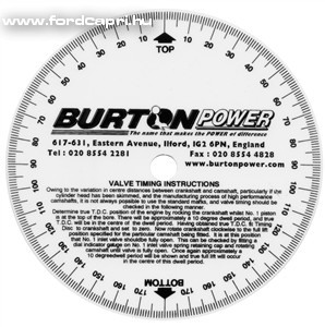

Ez egy altalanos tarcsa, nem v6e.Nitrobuster wrote:Nem is tudtam, hogy van v6-hoz fokolótárcsa.
Egyébként hány fok-os a veztengely amit vettél? 276, vagy 284 ill valami más.
Szerintem fokoló tárcsa nélkül sokat nemér.

Elvileg akkor kell fokolótárcsa ha leszedsz a hfejből ill megemeled (pl: turbositáskor) akkor nem fog pont jelre állni a motor, de ez csak felülvezérelt motoroknál igaz, nálad biztos, hogy a jel pontosan fog állni mivel, hogy alulvezérelt a motorod. Gyaorlatilag +- 5-8 fokot szoktak állítani ki kinek a szájíze szerint, vagy nyomaték vagy teljesítmény.gigford wrote:akkor mar ketten gondoljuk igy...bogyo28 wrote:én mint teljesen laikus ugy gondolom, hogy amit vettél azt berakod a régi helyére a jelöléssel ugy mint a gyári és kész. ilyen fokoló tárcsát eddig én még csak akkor láttam használni, amikor állitható volt a tárcsa maga ami a veztengelyre volt fölrakva.... ez persze nem azt jelenti hogy ez igy is van, de hát valamit én is akartam irni....

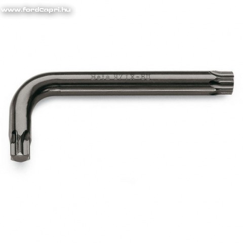

De akkor mi a busnak kell hozza ez a imbuszkulcs??? Megfogom a kezemmel a vezkereket es a Kentcams altal megadott ertekre elallitom a fogosztast. Engem ez a kulcs kavar meg, hogy az minek kell az allitashoz
Ez a offset key ahogy a kepen latszik olyan mint egy imbuszkulcs csak nem a hatlapfeju, ezt kene hasznalni.

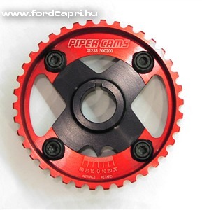

Szerintem annyiban félreérted, hogy ez csak az arra alkalmas vezérléseknél használandó. Neked megvan adva hogy a gyárihoz képest menyivel van elfokolva a tengely, azt a gyári helyére és a jelölésére kell visszarakni. Nem is tudsz bármennyit arrébrakni rajta, csak foganként, ezért értelmetlen is lenne a fokolotárcsa, hiszen a fogaskeréken adott hogy egy fog hány fokkal tenné arrébb az egészet, oda nem kellene tárcsa. Szerintem a fokolotárcsa akkor kell ha nem alsó vezérlésü a moci, és a tengelyen valami ilyesmi tárcsa figyel:gigford wrote:Irtam ma a Burtonpowernek, nem hagyott nyugodni a kerdes es ezt a valaszt kaptam:
"The timing will require adjustment via offset keys that are
fitted to the end of the camshaft where the timing gear fits.
Leaving this cam on standard settings will affect the
performance of the cam"
Kb forditasban: Ahol a veztengely a vezermukerekhez csatlakozik ott lehet allitani ezzel a kulcs segitsegevel a megfelelo vezerlest, kulonben ha csak visszaraknam gyari beallitasokkal akkor nem lenne optimalis a dolog.
Namost a vezkerekben van egy horony amibe passzol a tengely, tehat a tengely es a kerek csak egyfelekeppen rakhato egymasba. Akkor ezekszerint a fogjelolest kell valamelyik iranyban elallitani a fokolotarcsa segitsegevel.
itt a csavarokkal egy bizonyos határon belül szinte bármilyen fokolást be lehet állítani, és ugyan a képen imbusz fejü csavar van, de gondolom angol barátaink torx fejü csavart adnak az ő fokolótárcsájukhoz....
burtonéknál pl igy néz ki egy tárcsa, amin már a fokok is rajta vannak:
legalábbis szerintem...

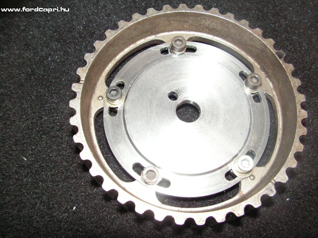

Vettem ilyet, csak nem acelbol, hanem aluminiumbol gyartottat, mert ez az acel allitolag olyan hangos, hogy versenyautoban is elviselhetetlen hangja van.bogyo28 wrote:még egy dolog, burtonéknál ez van V6-hoz, amin nem sok mindent tudsz fokolni:
Az alu verzio raadasul konnyebb meg ennel az acel verzional is, nemhogy a gyari vas-muanyag kombonal.
