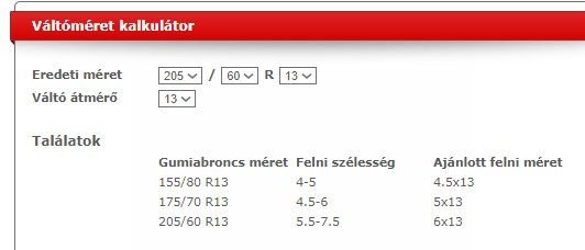

ha jól sejtem, ez a táblázat alapján:

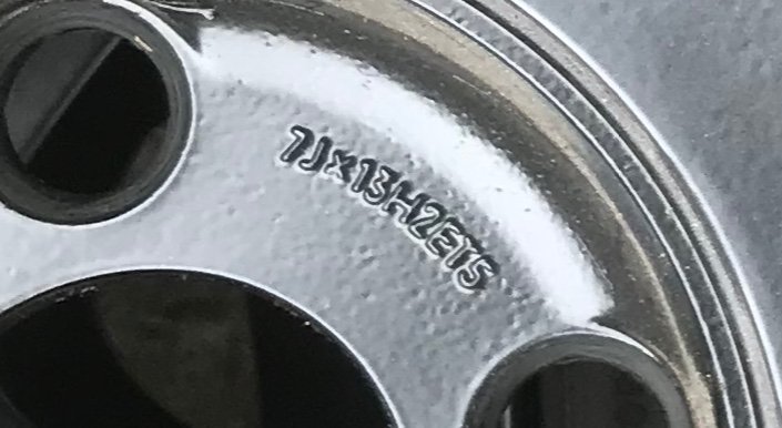

erre a felnire :
nem fogok váltani.
40+ezret nem szívesen adnék ki gumira/db, így marad a maxxis510E vagy nankang NA-1. Számomra egyik sem ismert, szkeptikus vagyok a nevük hallatán, de ez valószínűleg csak a tudatlanságom miatt van. Van esetleg tapasztalatotok ezekkel a gumikkal/márkákkal kapcsolatban? Illetve valóban nem tudok váltani hétköznapibb méretre, ha ezt a felnit megtartom?
