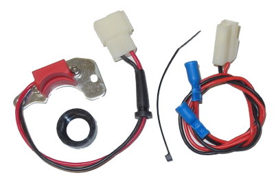

Neked megszakítós fej van beépítve? Ez a megoldás a legegyszerűbb modernitás lenne
- gyujtás.jpg (42.37 KiB) Viewed 21924 times
Re: Gyújtás
