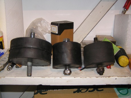

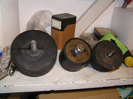

most találtam ezt a képet. gondoltam felteszem
IFA kabintartó gumi VS wartburg motortartó VS fordos szétfosott
- P1010001.JPG (55.45 KiB) Viewed 32720 times
- P1010002.JPG (68.33 KiB) Viewed 32720 times

Re: Motortartó bak és gumibak
Azt Ifa kabintartó nem az igazi azon átmegy a menetes tengely. Csak össze nyomódni tud szét nem jön, bár ha nem húzod meg:).
Meg bölcsőt fúrsz mert 12-es
ebben biztos vagy? mert ha átmenne rajta a tengely, akkor egyik irányba se tudna mozdulni ha lehuzod a helyén, tehát felesleges lenne a gumi.Nitrobuster wrote:Azt Ifa kabintartó nem az igazi azon átmegy a menetes tengely. Csak össze nyomódni tud szét nem jön, bár ha nem húzod meg:).
- Nitrobuster
- Posts: 728
Emlékeim szerint igen, de 18 éve nem szereltem Ifá-t:). Össze megy az mert súly az van bőven nem ahogy te lehúzod. De az értelme csak annyi,hogy nem viszi át az alvázról a rezgéseket a fülkére.Bogyo28 wrote:ebben biztos vagy? mert ha átmenne rajta a tengely, akkor egyik irányba se tudna mozdulni ha lehuzod a helyén, tehát felesleges lenne a gumi.Nitrobuster wrote:Azt Ifa kabintartó nem az igazi azon átmegy a menetes tengely. Csak össze nyomódni tud szét nem jön, bár ha nem húzod meg:).
Rallyban is azért használták mert nem tud szétszakadni. Aztán ez lehet kőf@szság
ha átmegy a csavar, és nem gumi van közte, akkor az a rezgést is átviszi, mintha simán odacsavaroznád..Nitrobuster wrote:Emlékeim szerint igen, de 18 éve nem szereltem Ifá-t:). Össze megy az mert súly az van bőven nem ahogy te lehúzod. De az értelme csak annyi,hogy nem viszi át az alvázról a rezgéseket a fülkére.Bogyo28 wrote:ebben biztos vagy? mert ha átmenne rajta a tengely, akkor egyik irányba se tudna mozdulni ha lehuzod a helyén, tehát felesleges lenne a gumi.Nitrobuster wrote:Azt Ifa kabintartó nem az igazi azon átmegy a menetes tengely. Csak össze nyomódni tud szét nem jön, bár ha nem húzod meg:).

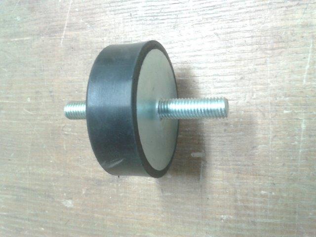

Ha már IFA vagy akármi és nem FoMoCo akkor lehet légtechnikai rezgéscsillapító is
Az van M10 M12 40,55,70 Shore keménységben is 1.500.HUf-tól
hol lehet ilyet venni?Bubor wrote:Ha már IFA vagy akármi és nem FoMoCo akkor lehet légtechnikai rezgéscsillapító is![]()
pl : http://www.powerbelt.hu/category/gumi-rezgescsillapito" onclick="window.open(this.href);return false;Bogyo28 wrote:hol lehet ilyet venni?Bubor wrote:Ha már IFA vagy akármi és nem FoMoCo akkor lehet légtechnikai rezgéscsillapító is![]()
félek ez nem az 1500 HUF kategoria....Tibi wrote:pl : http://www.powerbelt.hu/category/gumi-rezgescsillapito" onclick="window.open(this.href);return false;Bogyo28 wrote:hol lehet ilyet venni?Bubor wrote:Ha már IFA vagy akármi és nem FoMoCo akkor lehet légtechnikai rezgéscsillapító is![]()
