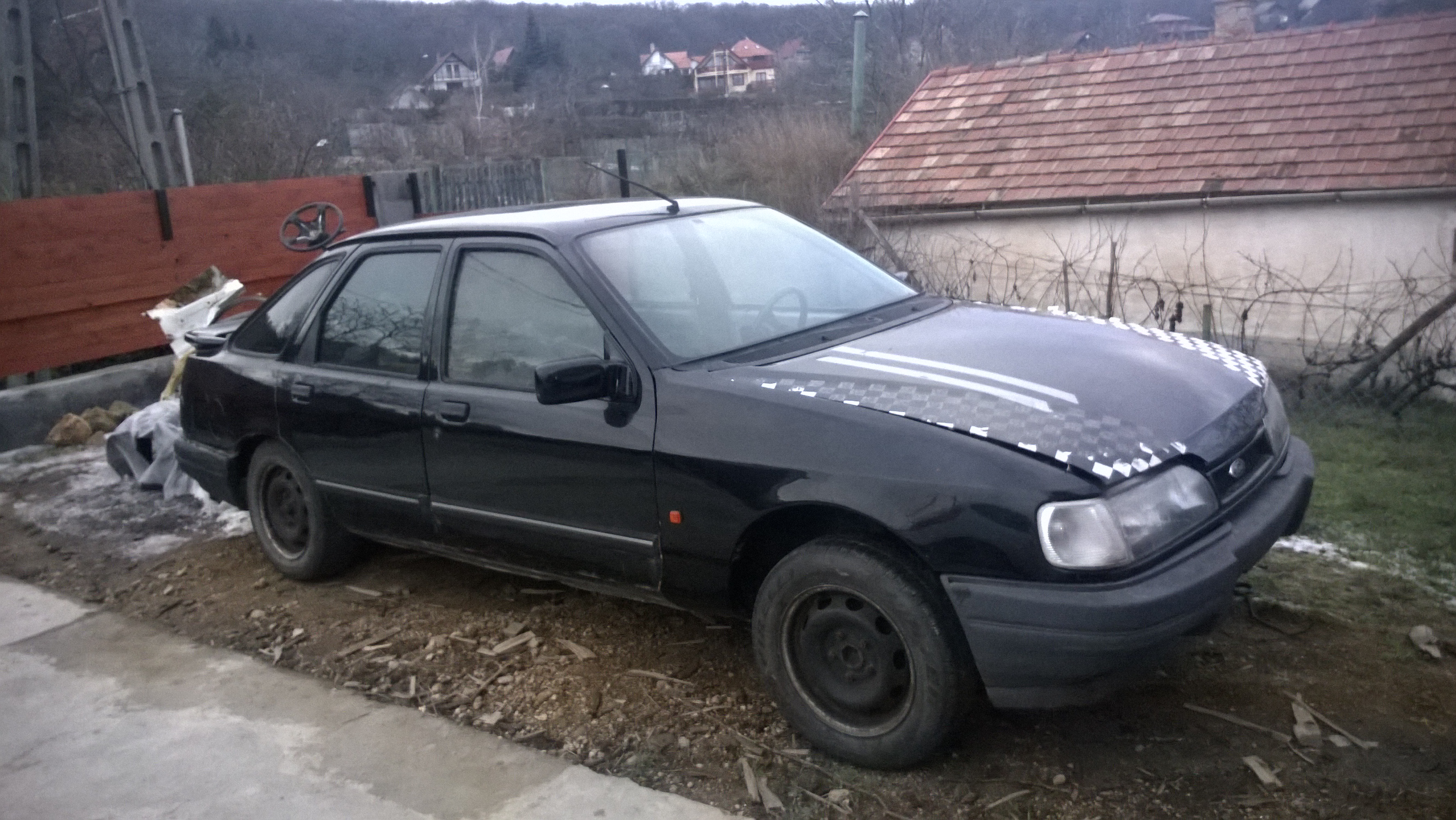

Tavaly ősszel vettem egy Sierreát mert a Pudva meg sértett
Nem szeretném a Caprit szét cseszni ezért inkább csinálunk egy vasat amivel lehet egy kicsit vadulni és nem akkora tragédia ha szét megy rajta valami.
Az autó előző gazdája már nagy részben át építette a vasat nekem csak a finomítások vannak hátra.Meg sajnos későn kaptam észbe és eladta belőle a motort. De be rakta a scorpió futóművet, trabant tankot, megcsinálta a hűtő védelmet ezekkel már nem kell legalább foglalkoznunk.
Ki kellett cserélni az első szélvédőt mert törött volt. Most a lakatossal pár helyen be kell foltoztatni a kasztnit még a szezon előtt nem nagy dolgok de inkább legyen róla le a gond. A motor csótányból jön át 2.3, a difi az egy pálcás lesz benne az üléseket már beszereztem és az öveket is .
Most itt tartunk.

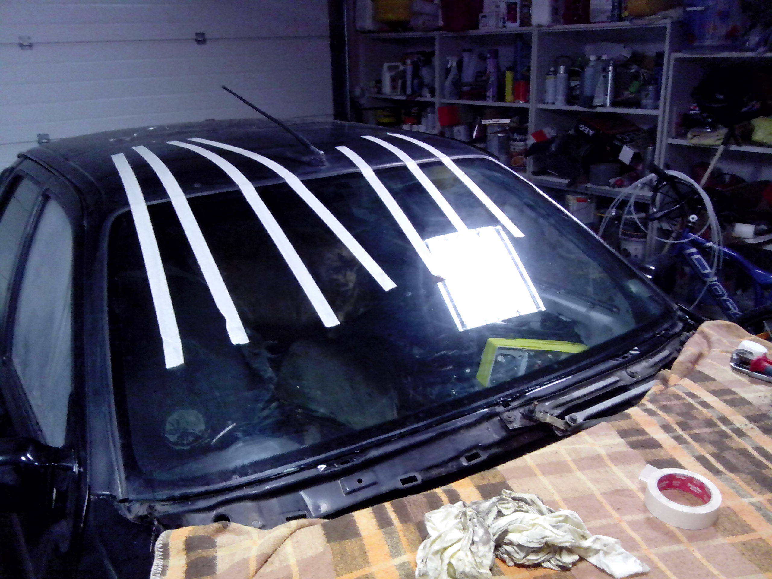

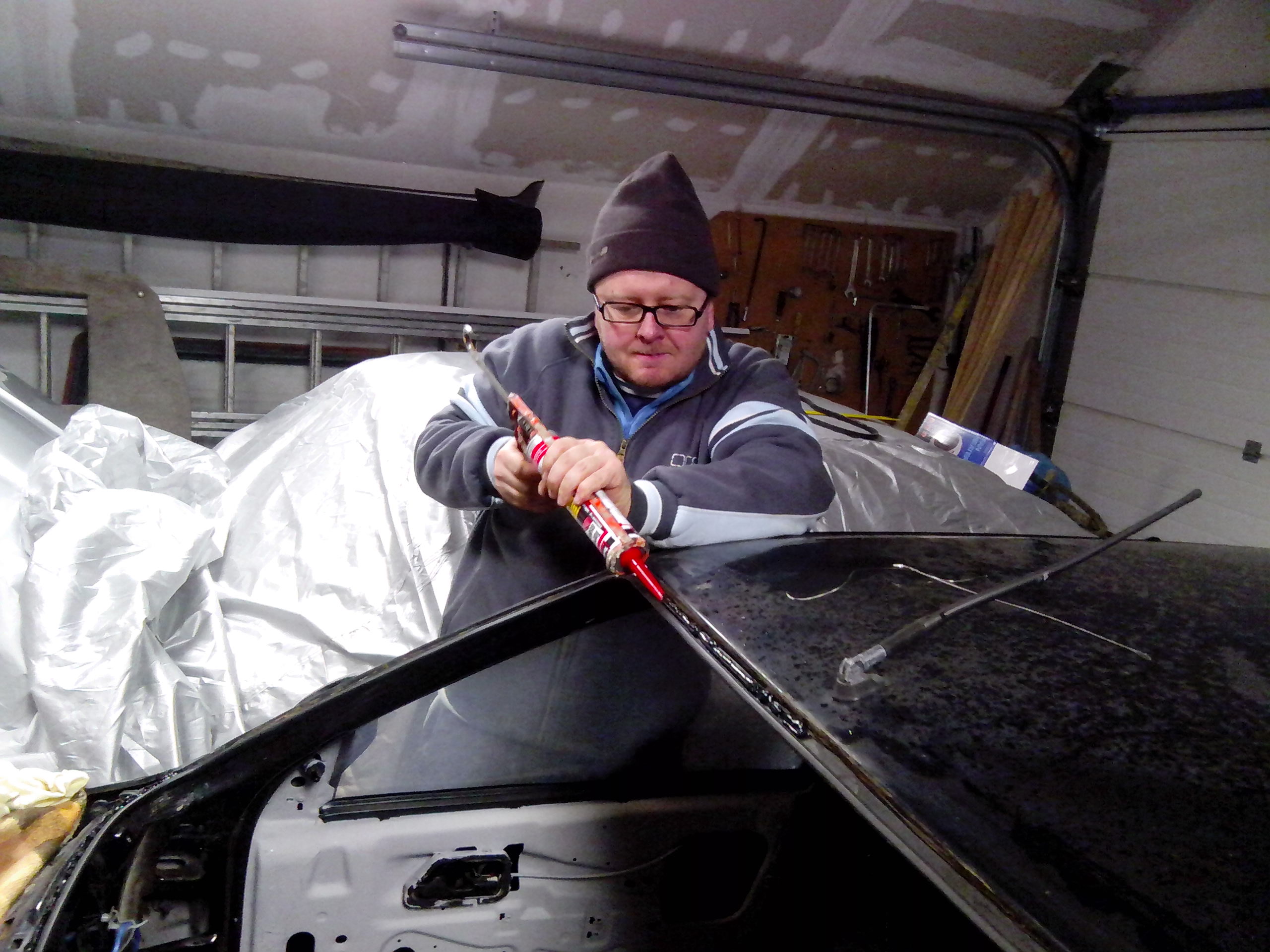

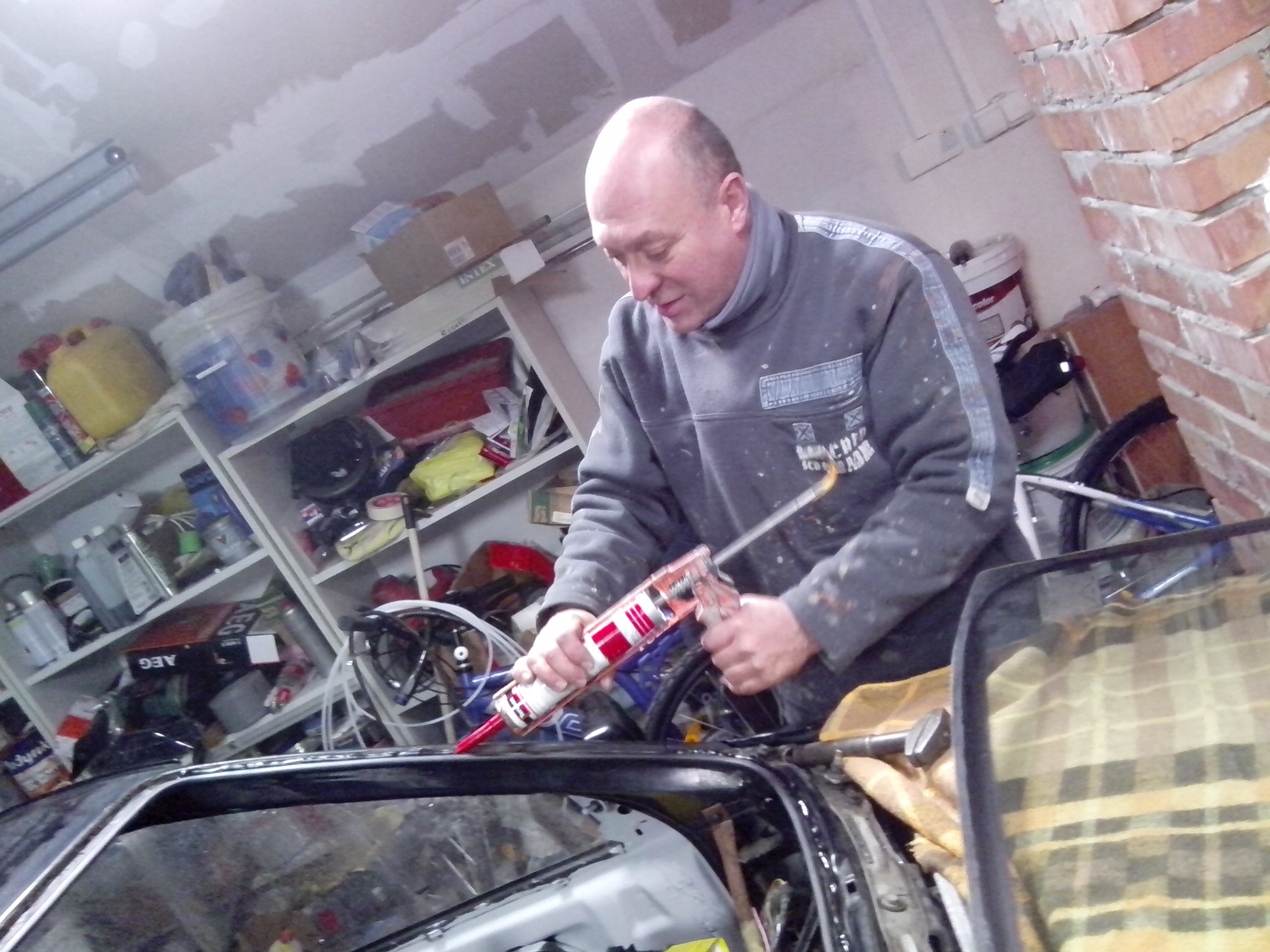

Szélvédő csere, hát a kiszedésével eltöltöttünk egy kevés időt de megoldottuk spéci szerszámmal kivágtuk.

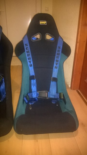

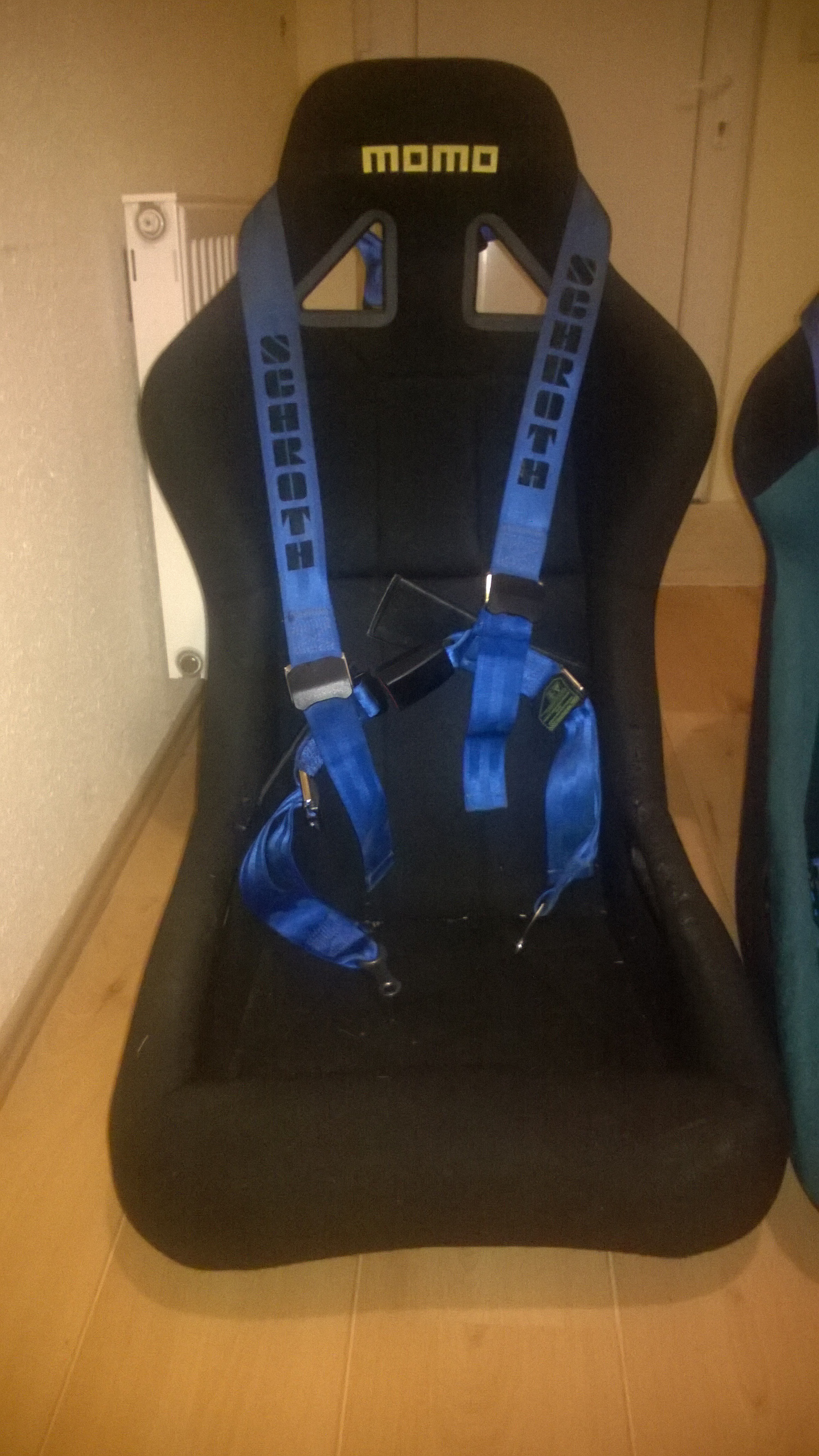

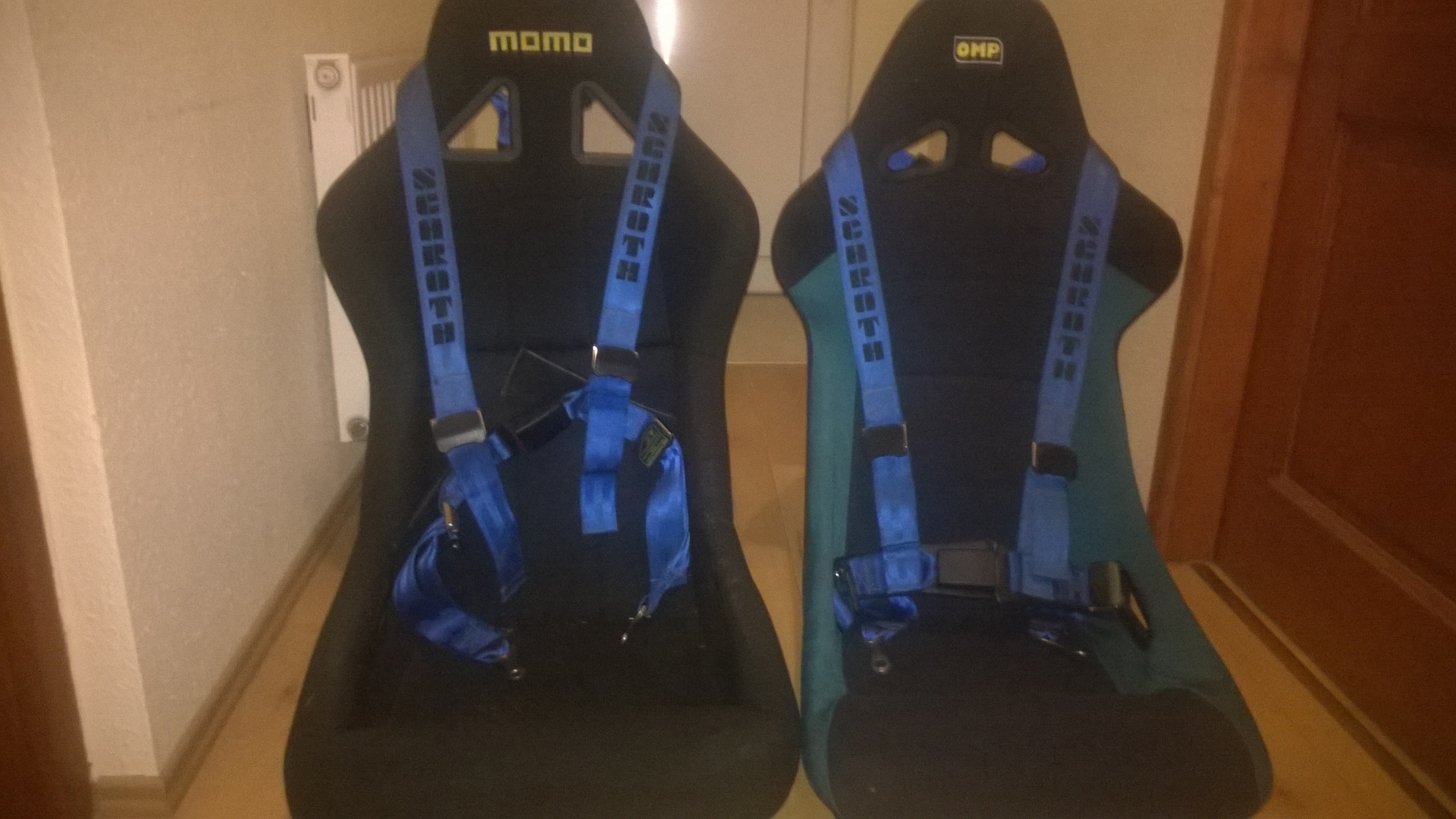

És az ülések Bogyó által le próbálva, Pudva Te is el férsz benne
Lejárt homológ üléseket vettem.

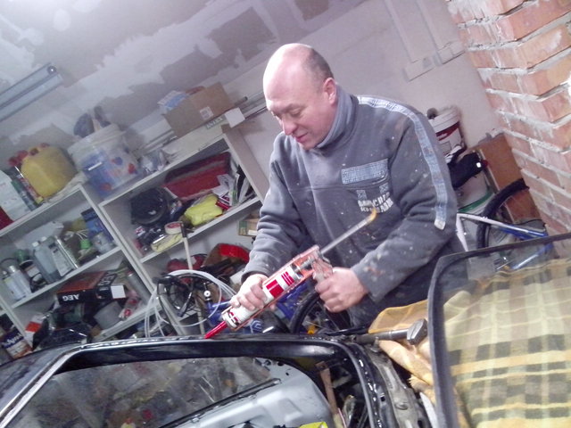

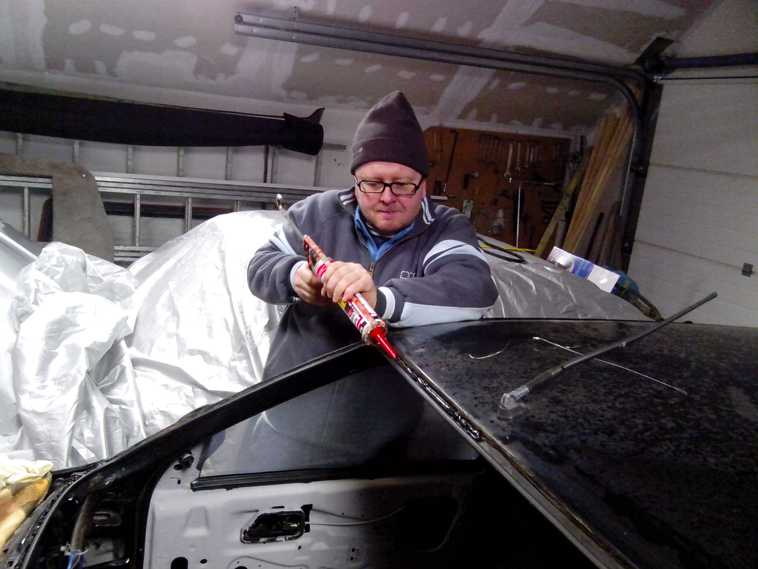

A szélvédő ragasztást lehetne még gyakorolni, rossz szögben van tartva a kinyomó és a kinyomott ragacs formája se az igazi.

Minden kezdet nehéz de azért meg ragadt és ez a lényeg ha meg be sem ázik akkor meg szuper lesz.szszaby wrote:A szélvédő ragasztást lehetne még gyakorolni, rossz szögben van tartva a kinyomó és a kinyomott ragacs formája se az igazi.
Ha meg beázik legalább lesz menet közben zuhanyunk
Nézd meg vérprofikkal állsz szemben, főleg a kollega arc kifejezése elmond mindent

Ragaszto ala tettetek primert?
Re: Soni játszós vas
Ha jól látom teroson termék annak meg nincs primermentes változata.
Arra meg azt mondják a nélkül is megragad, az uv védelmet látja el leginkább a primer anyag.

Nem volt neki. Csak zsirtalanitottuk.daytona wrote:Ragaszto ala tettetek primert?
Igen Szaby jól látod.
a beszállító azt mondta, ez jó lesz nekünk a bontott szélvédő berakásához, és hittünk neki. a bódén és az üvegen is volt maradék ragasztó, ezért állítólag ez jó ez a primer nélküli ragasztó.szszaby wrote:Ha jól látom teroson termék annak meg nincs primermentes változata.
