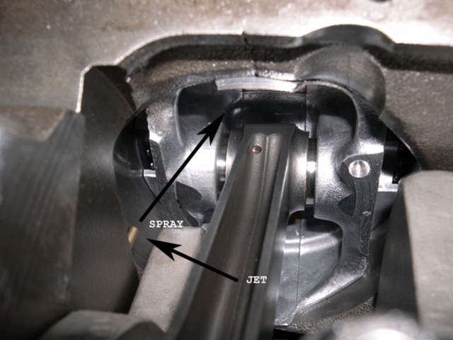

White Shark wrote:...teszek -e valahol rosszat ,ha a hajtókarokon lévő olajspricniket kibővítem ,a dugattyúhűtés érdekében ,és ha nem, ez milyen arányú lehet,rontja -e a kenési rendszert ,számottevően csökkentem-e az olajnyomást és a szállítási mennyiséget valaminek a kárára ?
A hajtókarba fúrt olajzó furat csak akkor működik, amikor a hajtókarcsapon
egybenyílik vele olajzófurat. Ha felfúrod, nagyobb lehet a mennyiség, de
lassabb lesz a kiáramlási sebesség. Ergo, abba az irányba mész el, hogy
sok olaj fog nagy keresztmetszeten kókadtan visszacsurogni a teknőbe
anélkül, hogy elérné a dugót vagy a hengerfalat. Kis furat = nagy sebesség,
vagyis elér kellően magasra. Nagy furattal csökkenni fog az a magasság,
ameddig az olaj felspriccel. Amúgy ez a hajtókaros spriccolós megoldás
nem alkalmas dugóhűtésre, csak dugó-hengerfalkenésre. Már csak azért
sem, mert nem a dugószoknyája alá spriccel...
Re: Hengerfejtömítés korrekció (zömülés )
Sharkbácsi, ha lesz időm keresek képet 2.9 dugattyúhűtésről. Érdekel ? Persze combosabb olajpumpát is használtak mind szállítás mind nyomás tekintetében.

Tibi wrote:Sharkbácsi, ha lesz időm keresek képet 2.9 dugattyúhűtésről. Érdekel ? Persze combosabb olajpumpát is használtak mind szállítás mind nyomás tekintetében.
Igen érdekel, nekem is megvolt de nem találom ,ez is a Dave féle turbós változathoz az átalakítási változat ,amiben egy teljesen más pumpát használtak? Nyomást nem szeretnék növelni ,de szállítást igen ,és azt hiszem nagyobb szállítású pumpát lehet kapni .
Másik képet nem találom. Ember írta, hogy céó dűznit használt fel :-)
