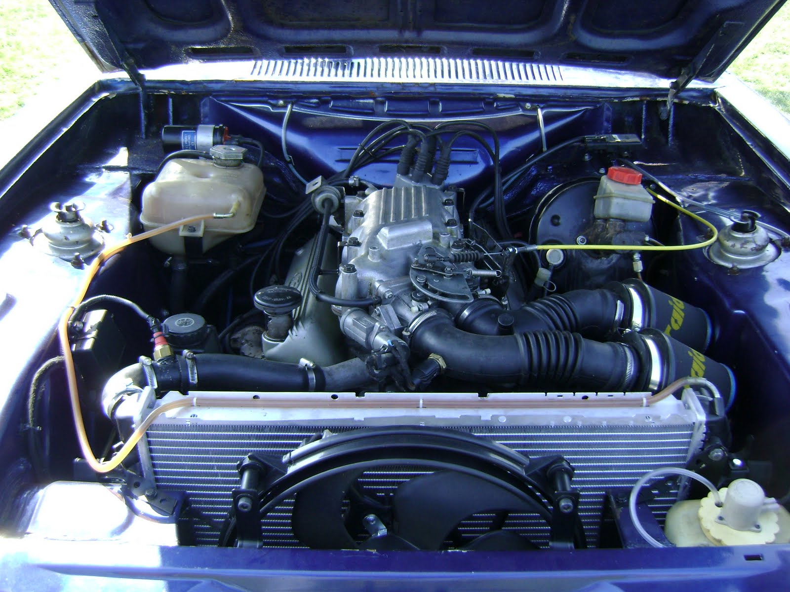

- Machine
- Posts: 159
- Location: Dunakeszi
Re: Elektromos hűtőventillátor
szegény ventikapcsolót T alakban betekerniadam wrote:Én most akarok csináltatni olyan csődarabot amibe T alakba beletekerhető a gomba.Blant wrote:Na ezt én is akartam kérdezni, hogy a hőgombát ki hova rakta be.
én egy 32 mm átmérőjű csődarabba hegesztettem egy M16x1,5- s anyát (ventikapcsoló méret függő!)
kb fél órás művelet a guberálással együtt- képen bal oldalt
vagy lehet venni készen 5000-10000 Ft –ért
Ez a te motortered?Machine wrote: szegény ventikapcsolót T alakban betekerni
Kosz a kepet!! Viszont ez mar egy scorpio huto ha jol latom....

- Machine
- Posts: 159
IgenSüni wrote:Ez a te motortered?
ez egy diesel vízhűtő beépített olajhűtő körreldaytona wrote:Kosz a kepet!! Viszont ez mar egy scorpio huto ha jol latom....
Ez esetben ideje lenne a külcsínyt is a belbecshez igazgatni.Machine wrote:IgenSüni wrote:Ez a te motortered?
Nagyon szép a gépház !!Machine wrote:szegény ventikapcsolót T alakban betekerniadam wrote:Én most akarok csináltatni olyan csődarabot amibe T alakba beletekerhető a gomba.Blant wrote:Na ezt én is akartam kérdezni, hogy a hőgombát ki hova rakta be.
Gratulálok.
