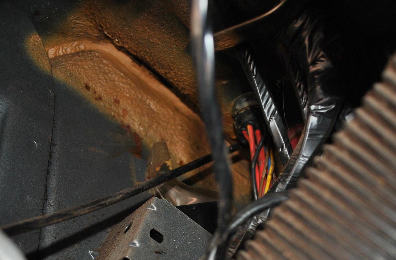

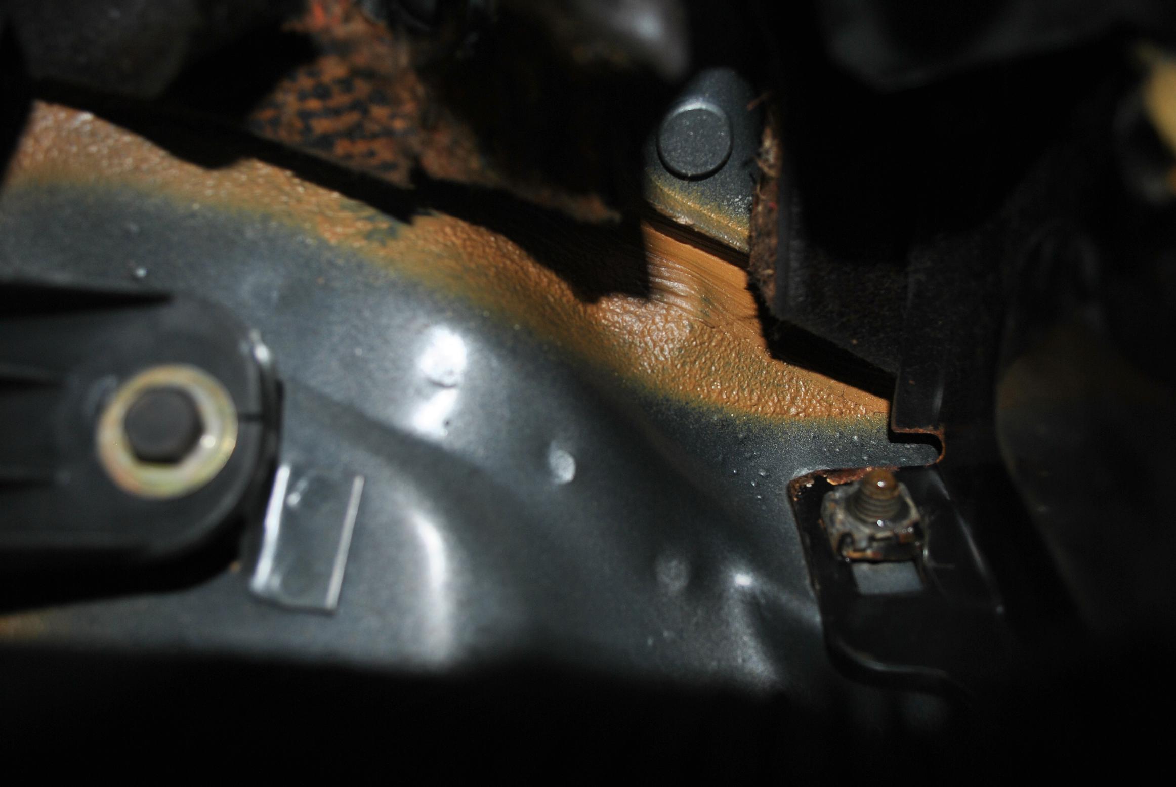

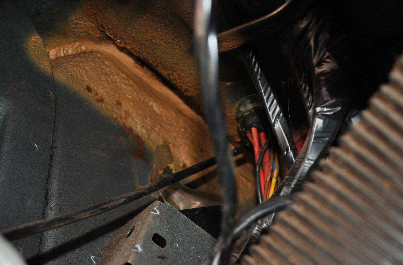

A műszerfal mögött a tűzfal is ki szokott hervadni.
Posts: 790
Re: Beázási probléma - ötleteket kérnék
Tom wrote:Hello!
Valami hasonlóra bukkantam én is..
A szélvédő és az ablaktörlő tövében úgy néz ki hogy nem ereszt át.
Viszont a tűzfalnál oldalalt, kábelköteg mellett
és a kormánytól jobbra eléggé folyékony a téma:
http://picasaweb.google.hu/104467509790 ... directlink
De szerintem csak a két fő ludast találtam meg, és a jobb oldalt meg se mertem bontani...
Még az lenne a kérdésem, hogy az ajtónál ahol át van húzva a kábel az ajtó és a kaszni között ott is befér a víz?
