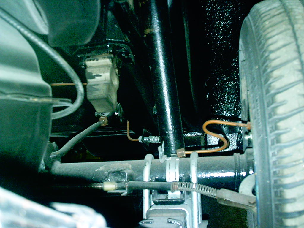

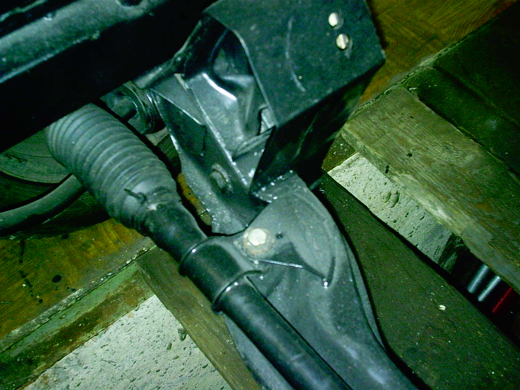

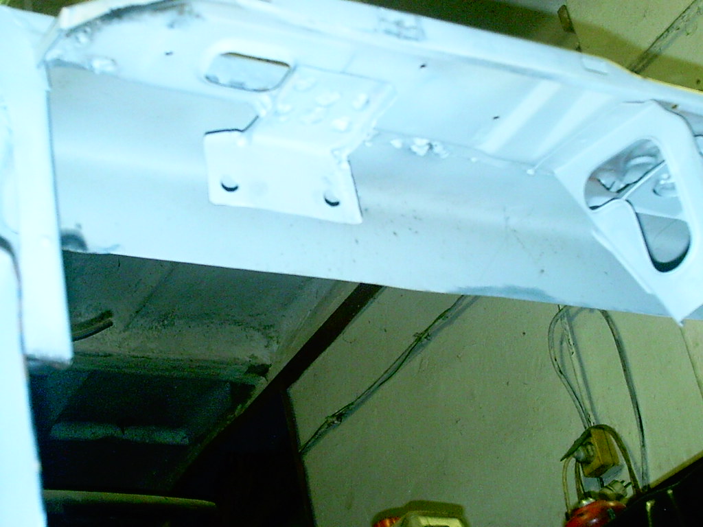

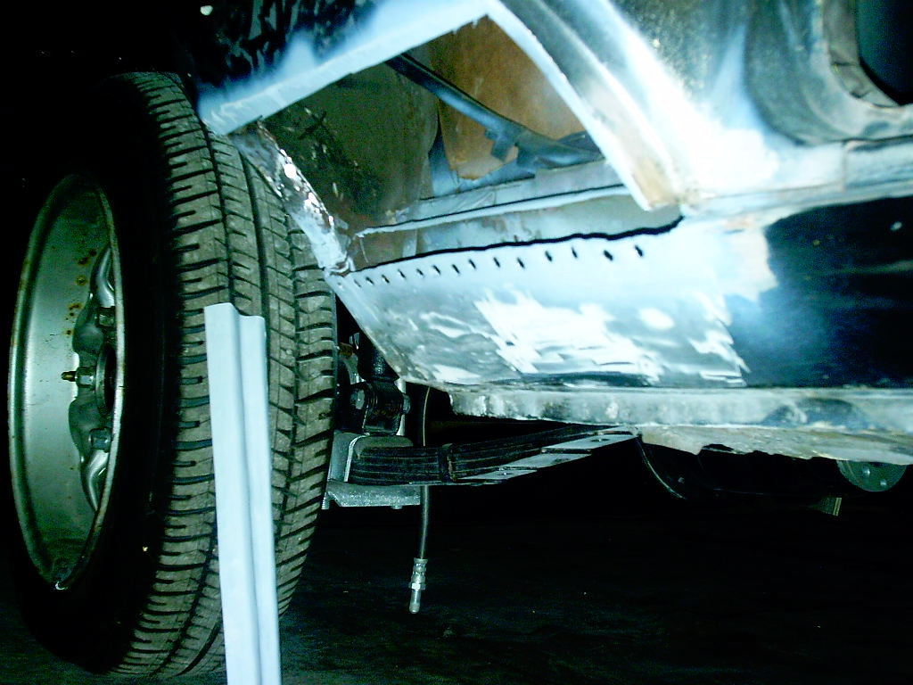

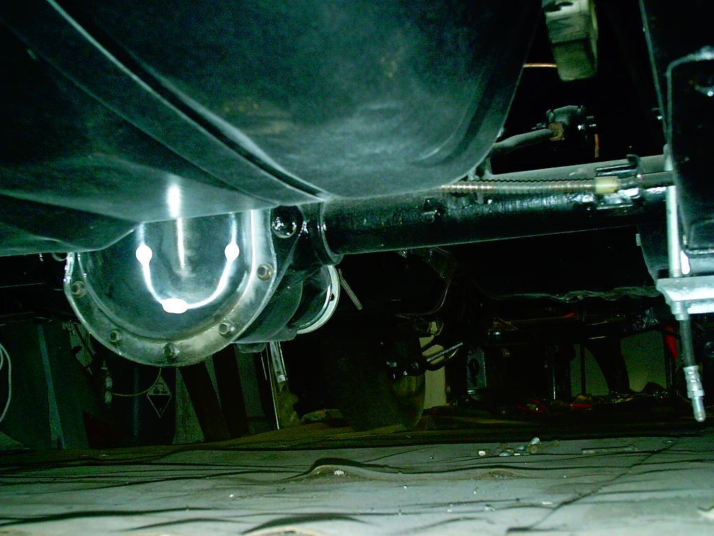

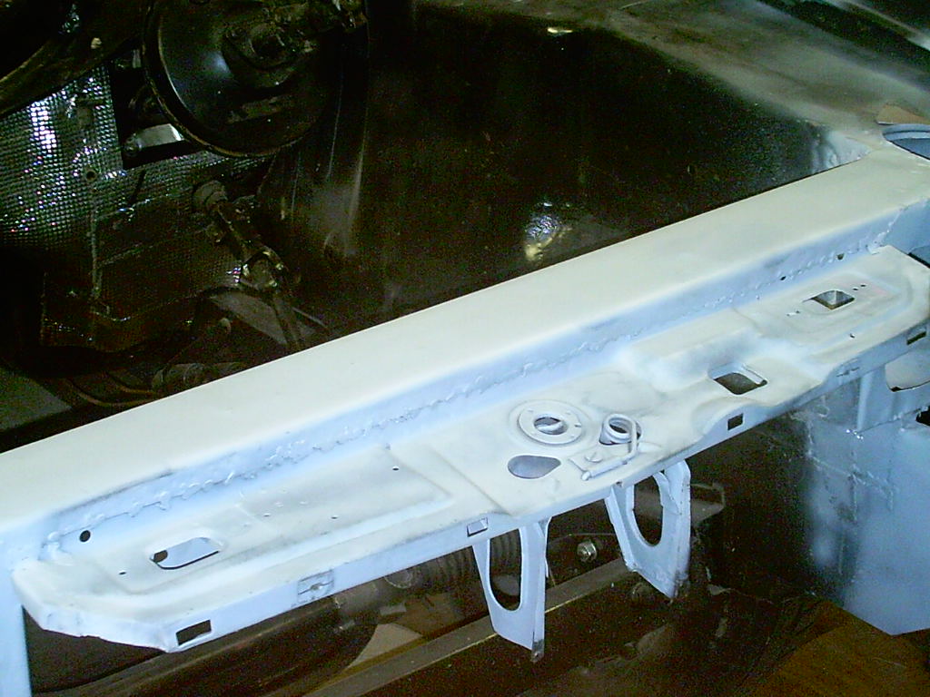

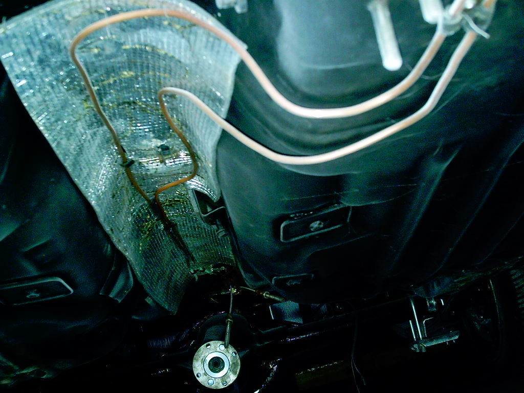

Kis lépések.......egyelőre ennyi. :|
És köszönjük Bogyónak az első lökhárítót.
a hátsó fékek saját gyártmány
szép, szép de nem speer
alulról kinyalva
alulról kinyalva
életem első hegesztése, gyakorolhattam volna máshol is

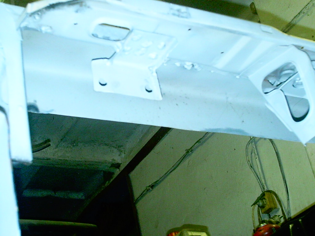

Mindig van feltárni való, a keréknél az új munkadarab a küszöb mögé fog kerülni.
előre hoztam a hűtőt, de lehet, hogy még így is szűkös lesz

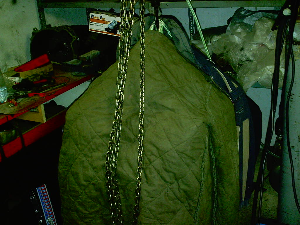

az erőforrás, felöltöztetve, óvva mindentől....

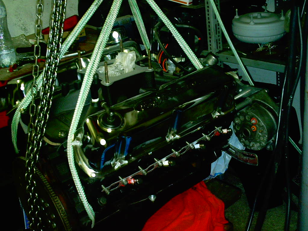

és csupaszon. A generátort én tettem lejjeb, eredetileg fönn van a szelepfedél mellett. Egyelőre csak nézem..

A motorról mondanál pár szót? Karbi, szívóteknő, tengely stb
daniv6
Posts: 243
Location: Balassagyarmat
Re: Nem vagyok büszke rá
Post by daniv6 »
Szívesen mondok pár szót. '68as 302-es blokk, amibe mindent a Summit-tól vettem.
-600as Edl aut szivatós karbi, scoop, légszűrő
-Weiand X-cel szívósor
-Hengerenkénti leömlők (hosszú), dobok
-KB dome +0.60 dugók, gyűrűk, csapágyak ezt azé gépmhelyben rakták össze
-CCA-K31-330-3 summit cikkszámú vezérlés szett, csapágyak
-Proform beépített trafós elosztó
-alu (high volume) vízpumpa
-March alu ékszíjtárcsák, nívó pálca
-9mm Ford Racing gyertyakábel
-Arp csavar garnitúrák (több, mert valami mindig hiányzott)
-tömítés szett, gázbowden tartó, .........apróságok. :|
csak azért is......batman
