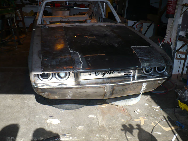

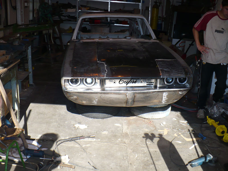

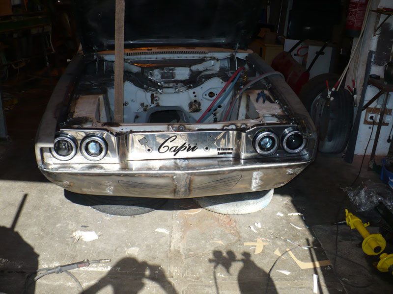

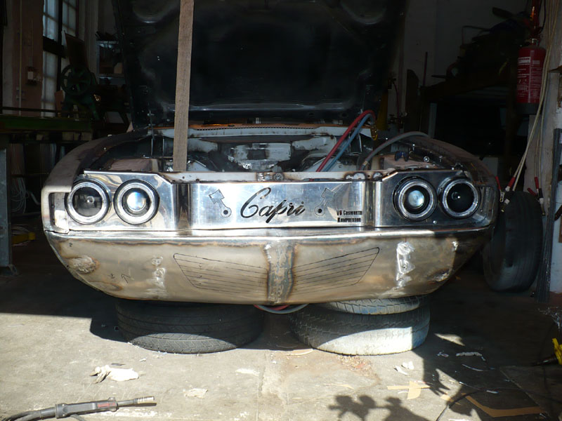

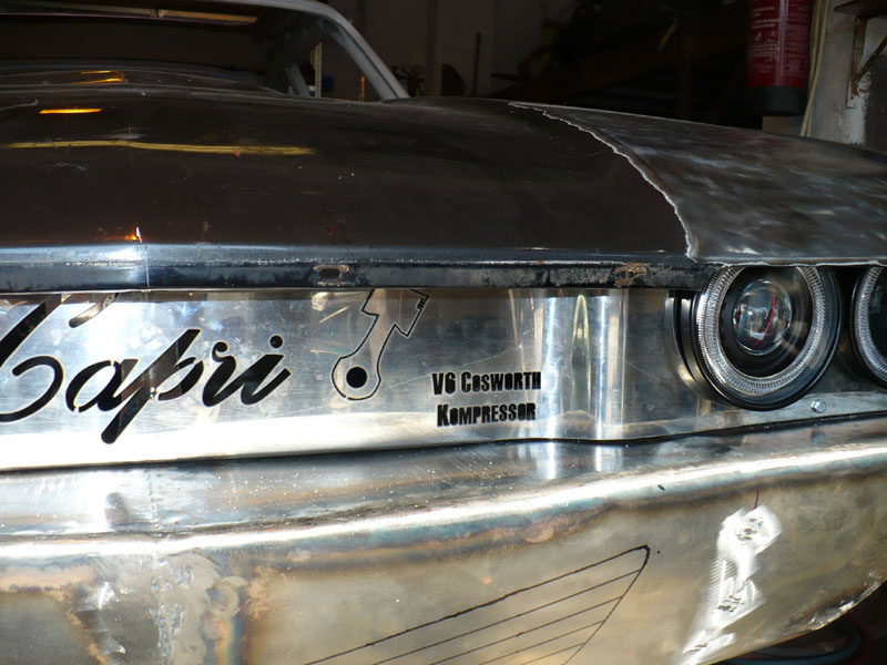

Kisebb kihagyás után újra pár kép, egyenlőre csak a hűtő maszkról, de majd jön a többi is, egyre jobban alakul a dolog...
Re: Megpróbáljuk egyedire - Capri MkIII
Namámosmá' erre tényleg kíváncsi vagyok mi sül ki belőle !
Nem lesz gond a hűtéssel? Elég kevés a hűtőnyílás. Vagy az a rajz ami látszik a lemezen ott ki lesz még vágva?
Amúgy szép, nekem tecc.

szszaby wrote:Nem lesz gond a hűtéssel? Elég kevés a hűtőnyílás. Vagy az a rajz ami látszik a lemezen ott ki lesz még vágva?
Nem úgy lesz kivágva hanem lejjebb és nem olyan sok. Bogyóval beszéltem ez ügyben, ő azt mondta, hogy olyan sokat nem kell kivágni, de majd meglátjuk, alul azért szedünk ki bekőle majd.
