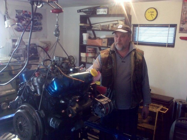

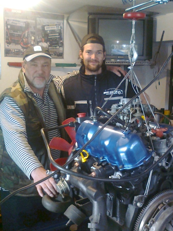

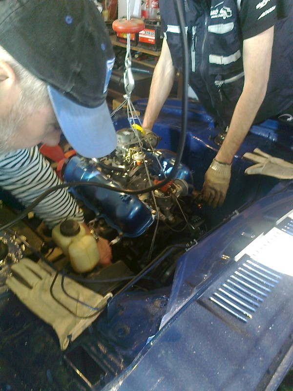

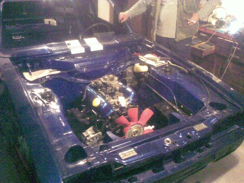

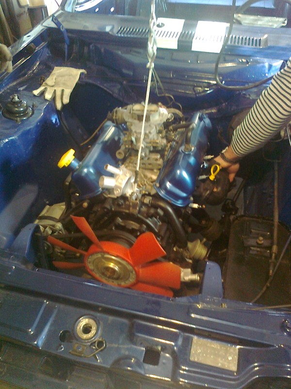

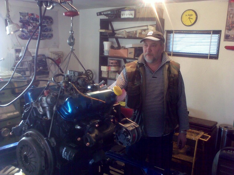

Bekerült a miaz a helyére. Hogy mit össze szoptunk, hihetetlen. Egy, hogy a csörlőn föltettük a lendkereket, kuplungot, aztán be a helyére. Már össze is ért a váltóval, csak az a szar lemez maradt ki, úgyhogy vissza az egész, kuplung, lendkerék le, kezdjük előről. A belógatáshoz a csavart a váltóharang csavarjaihoz tettük, szóval cumi volt kiszedni onnan. De az még ok, de mire lyukra játszottunk mindent mindennel, a váltót meg a motort még oké, de az a köcsög lemez örökké leesett. Mindegy, bent van.

Király lesz ,de a lemez felrakásához nem kellett volna levenni semmit, utólag is beforgatható.

Volt egy ilyen tippem, de aztán első próbára nem sikerült átjátszanom a lendkeréken, úgyhogy inkább visszaszedtük. Igazából nem is az volt a sok idő, inkább az át nem gondolt motorfelfogatás, mire le bírtuk szedni, meg a lemez helyre igazítása. Meg mondjuk mindennel együtt megvolt 3 óra alatt, szóval annyira azért nem horror.

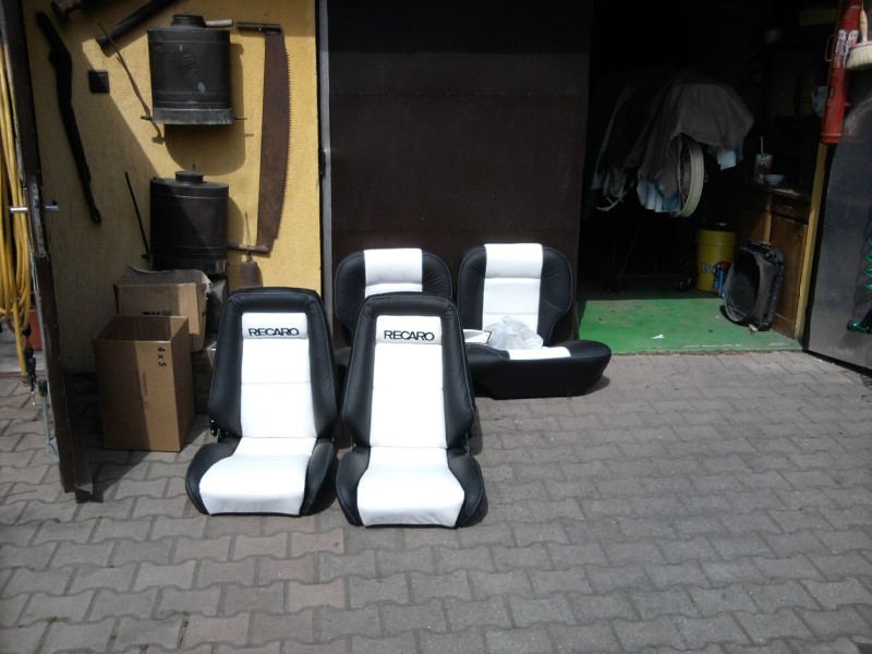

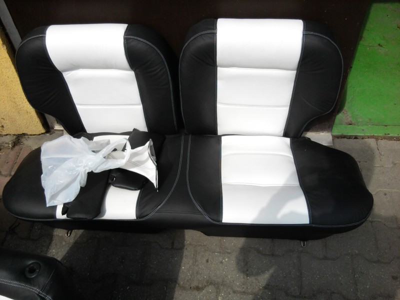

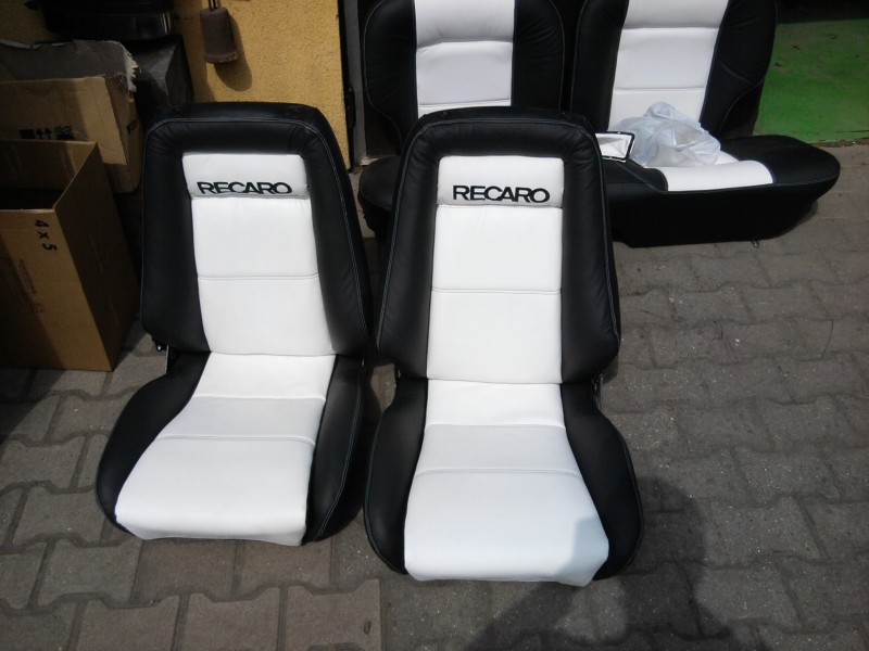

Megjöttek az ülések is. Fekete bőr fehér varrással, a fehér bőr fekete varrással, hímzett recaro logóval. Kézifékszoknya fehér bőr, váltószoknya fehér bőr, napellenzők fekete bőr. Első két ülés fűthető.
