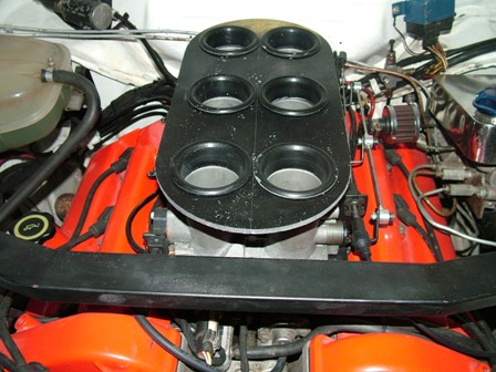

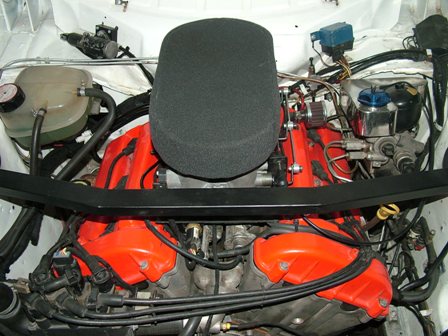

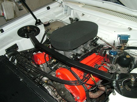

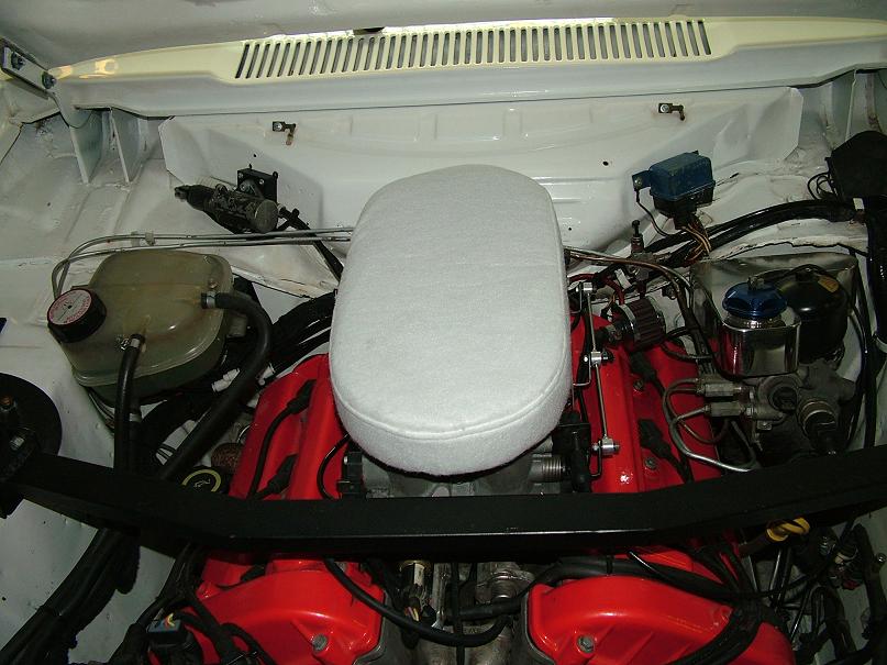

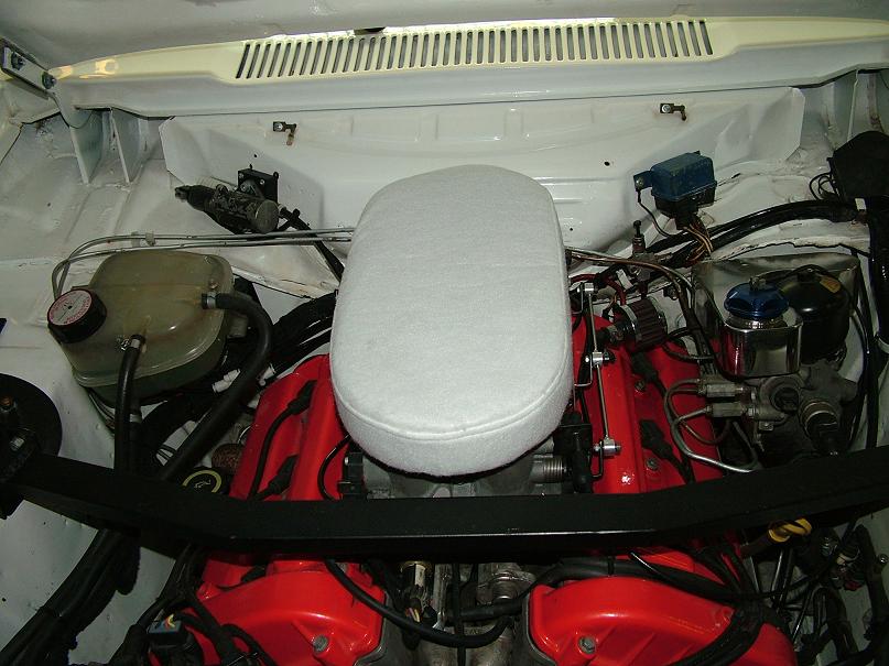

Elkészítettem az ITBs Tütés légszűrőházat mosható olajos szűrővel
A szűrési felület 6X nagyobb az előzőnél és légáteresztőbb...
Csak a motorház tető alatt nem fér el :metla:
Re: capriv6 caprija
capriv6 wrote: Csak a motorház tető alatt nem fér el :metla:
Az élet apró örömei.
Elő a flexel krisz !!! ;-)

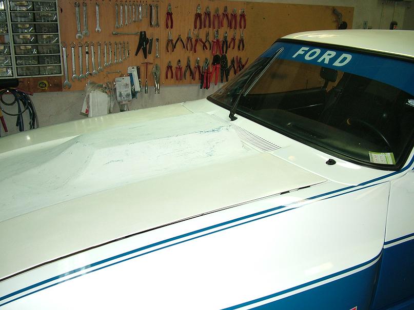

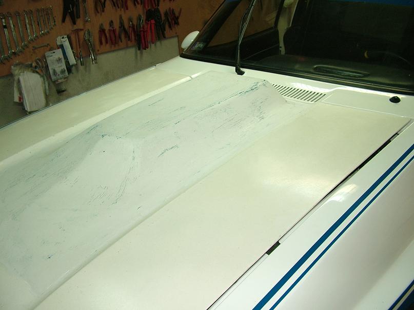

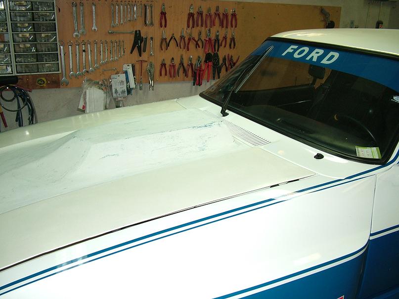

Sziasztok
Az elmúlt időben kicsit passzív voltam :-?
A következő dolgok történtek......
Ha lassan is de fejlődtünk szépen:
Junius környékén kapott két év műszakit a capri aminek roppant örültem de sajna a nyáron még a garázsból sem tudtam kiállni....

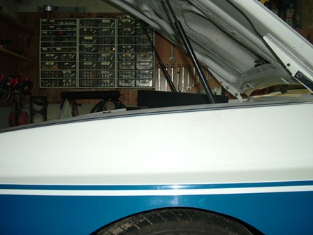

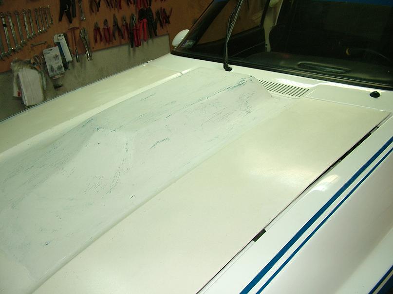

Ahogy elkészült a légszűrő projekt ugy jött egyből a motorháztető készítése (ugye nem fért el a légszűrő)
Az meg ugyebár nem egy gyors folyamat.
Eredeti tető legyártása --> dudor kivágása--> sablon készítése-->nagyobb dudor legyártása felrakása stb stb.....de már kész van és ilyen lett már csak a festés és az apróságok hiányoznak
Re: capriv6 caprija
Szerintem jó lett, mert ha jól látom az arányok nem változtak ugye?
Re: capriv6 caprija
Szép munka, minden elismerésem.

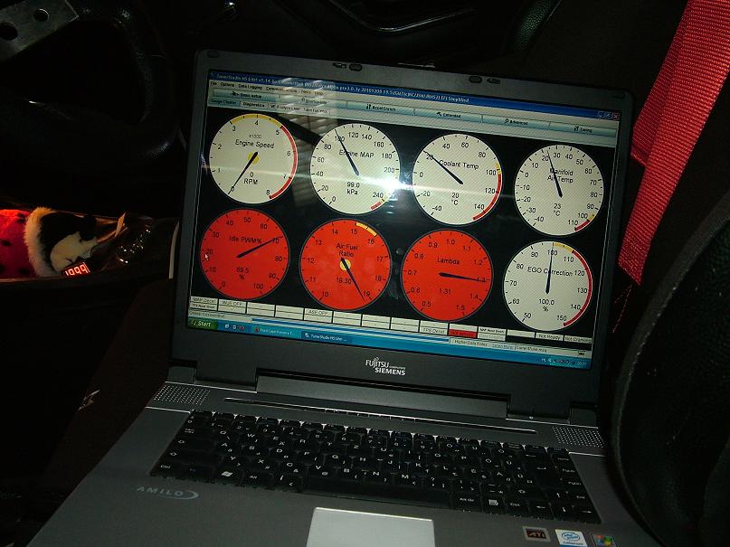

Sikerölt végre szereznem laptopot amivel végre on- programozás megy nem csak off-line igy most nagy a boldogság köszi ádám :mrgreen:

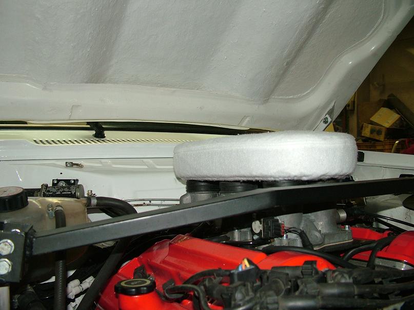

A megpróbáltatásokat nem birta a szivacsos légszűrő a ragasztás nem birta igy kelett csináltatnom egyet..
Persze teljesen más anyagbol spec. szövet 10mikron alatti szűrési képességgel...
