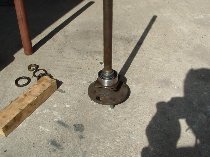

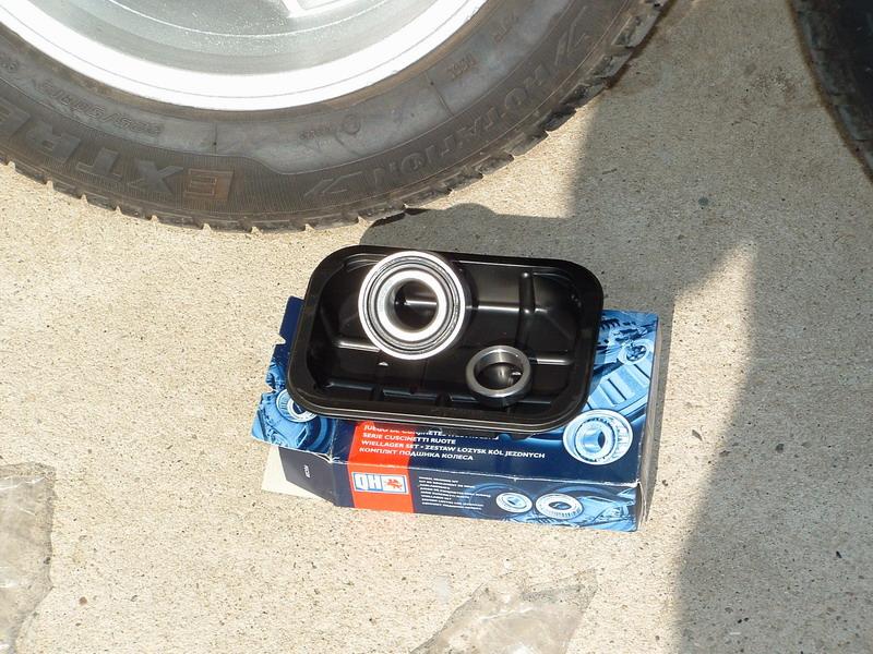

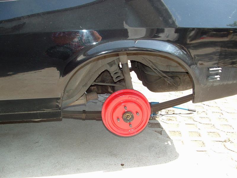

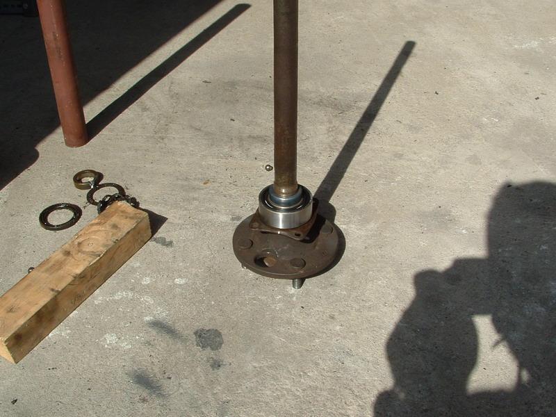

Ma is épült egy kicsit a Fénybenjáró, Sunyának köszönhetően

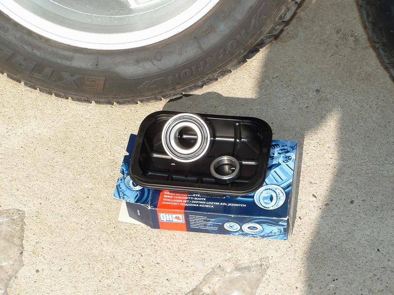

- kapott két új hátsó csapágyat:

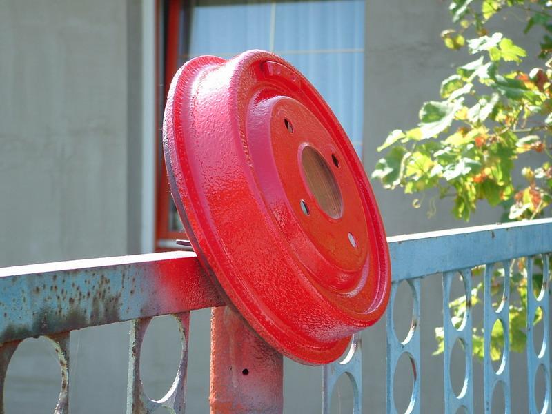

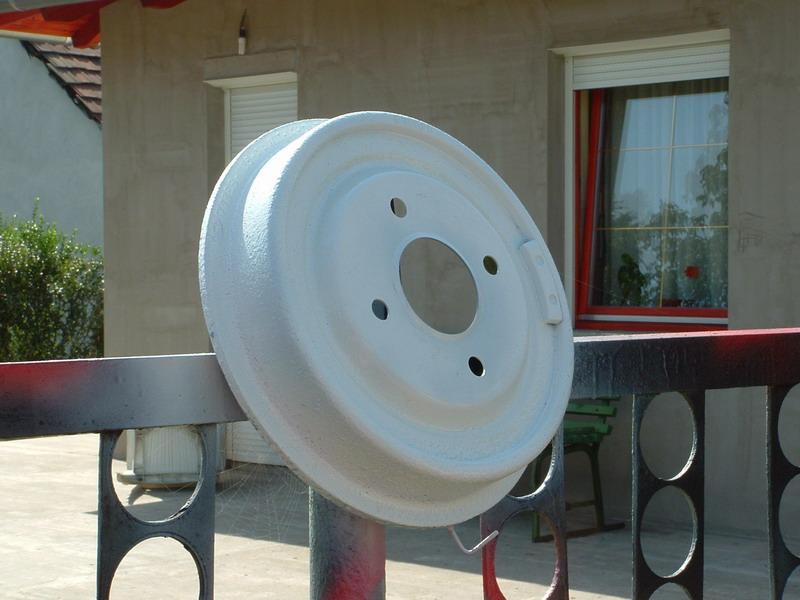

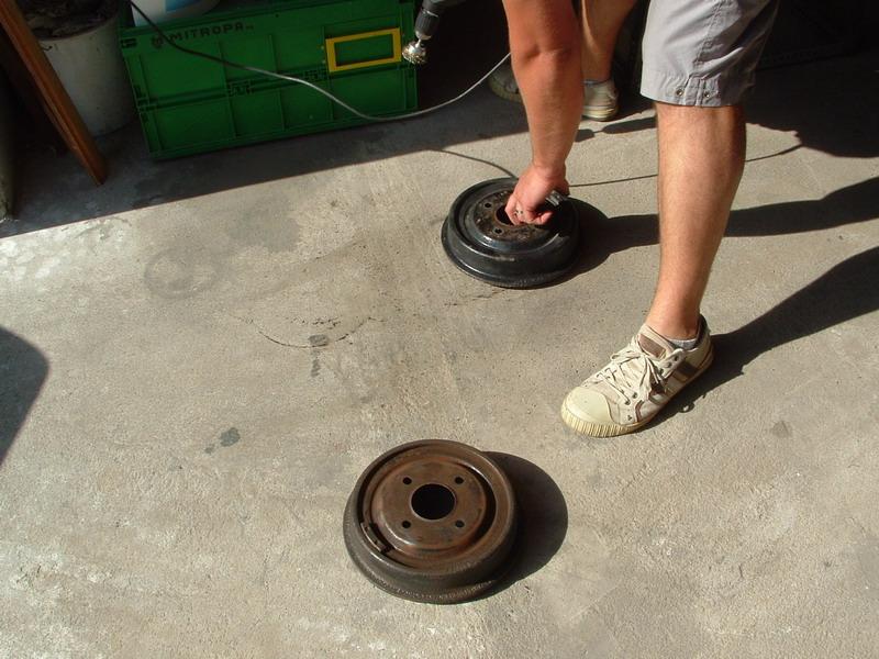

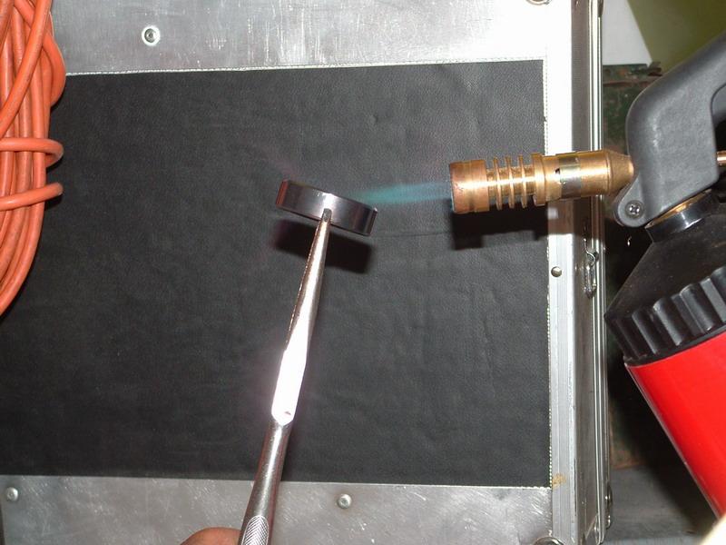

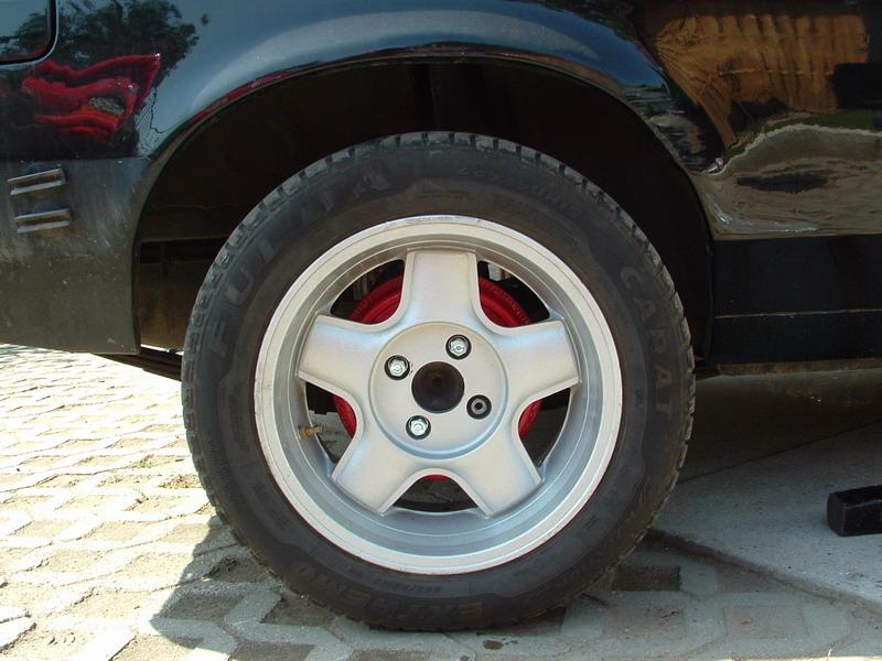

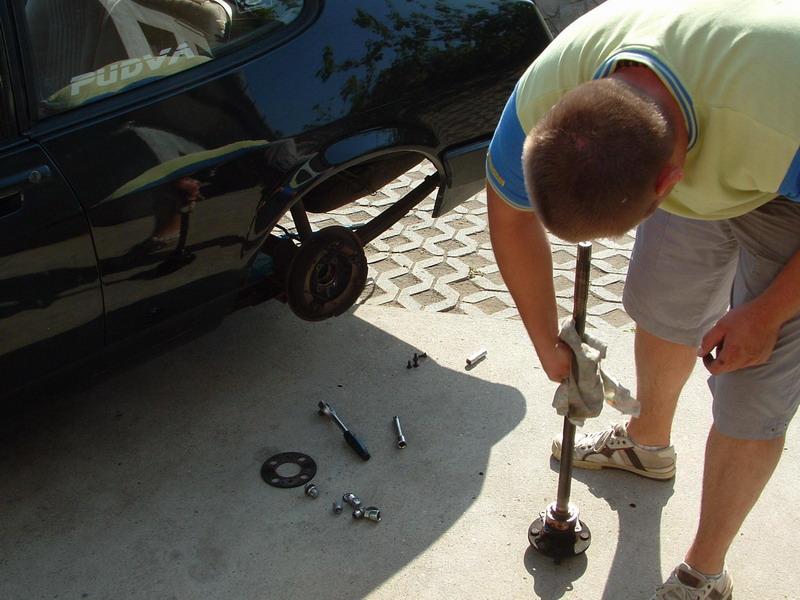

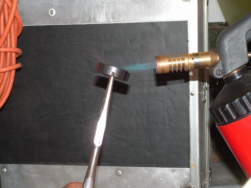

kerekek és a fékdobok le, majd a hátsó féltengelyek ki új csapágyak rá kis melegítésre is szükség volt és már kész is :) -ha már a fékdobok lekerültek, rájuk fért egy kis rozsdátlanítás és festés:

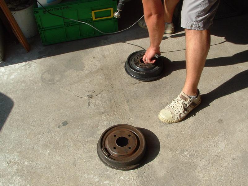

előtte és utána alapozó színre festés, vigyázz +2 lóerő
visszarakás
és már indulok is

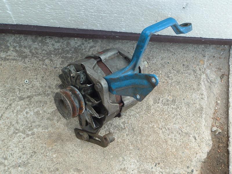

-visszakapta a saját 2.8-as generátorát

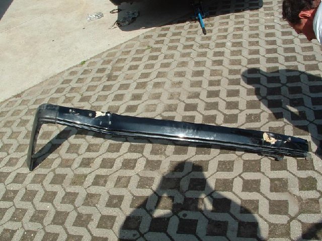

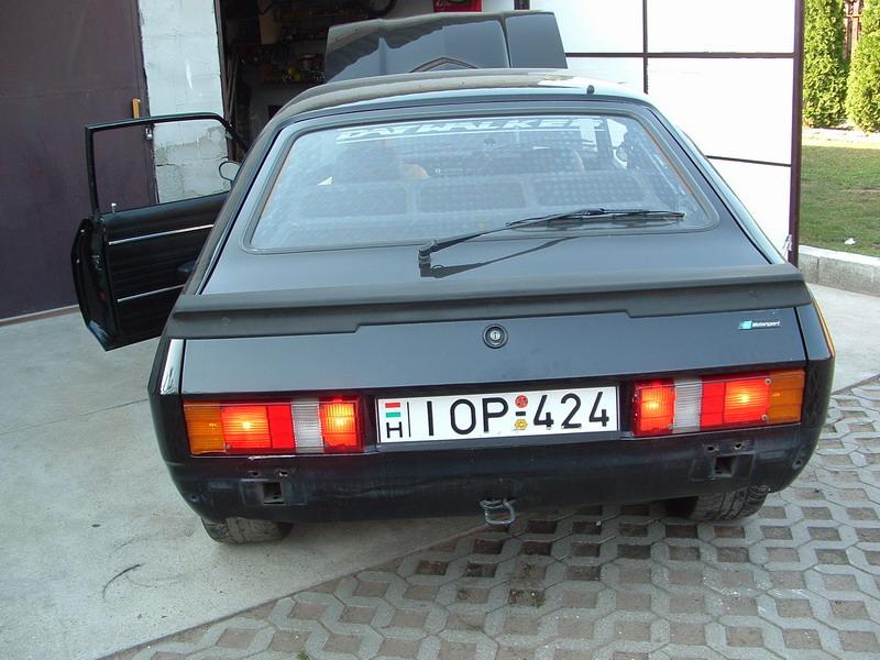

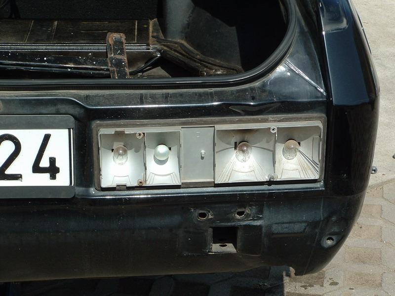

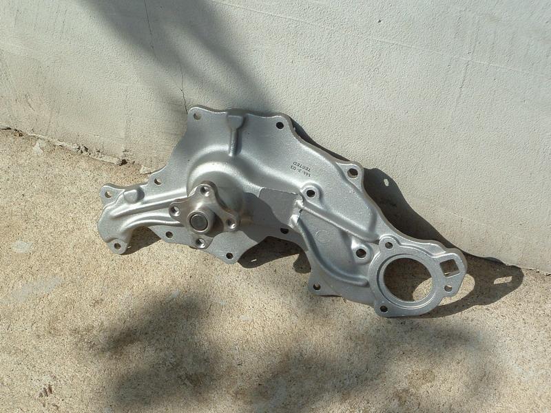

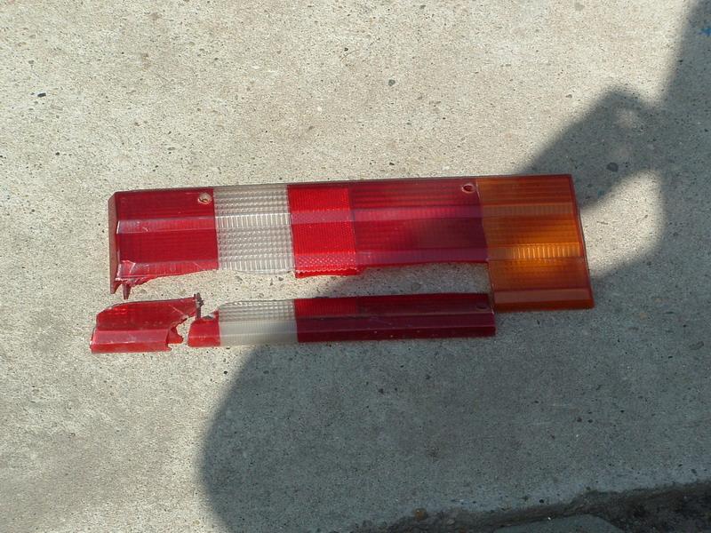

Re: Pudva Fénybennjáró-ja

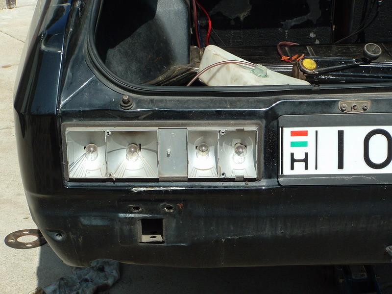

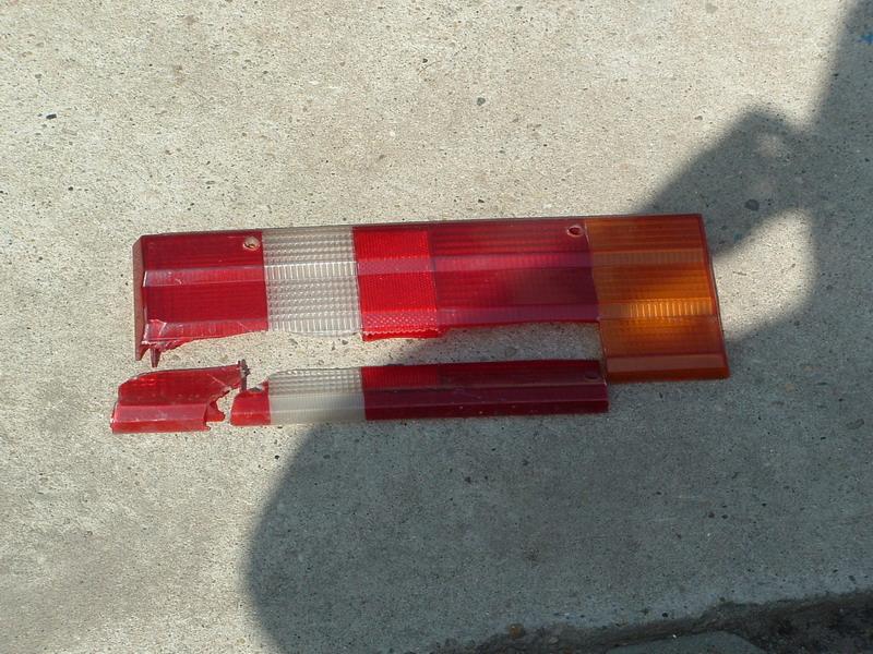

- a hátulját is kezdtük rendbe szedni

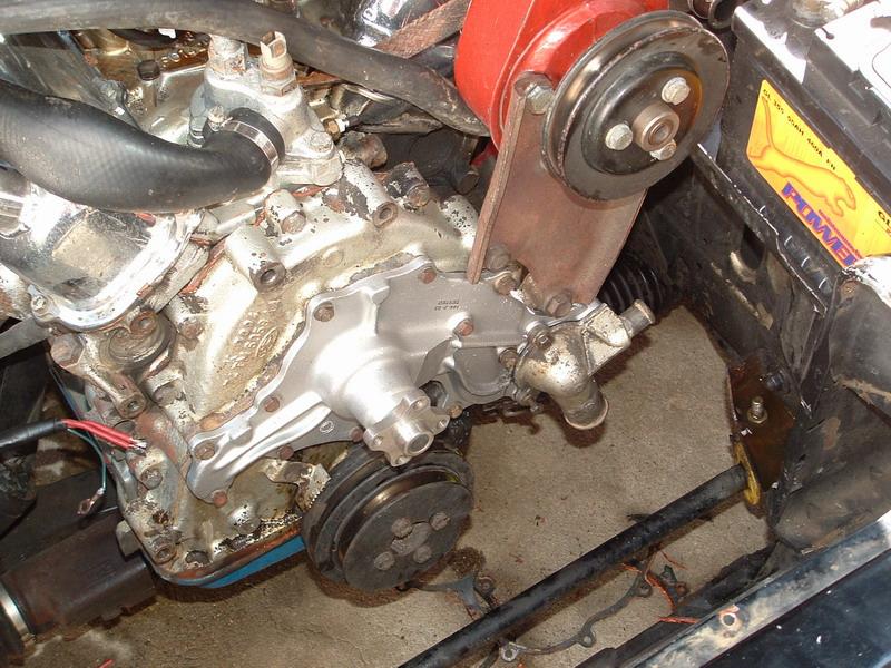

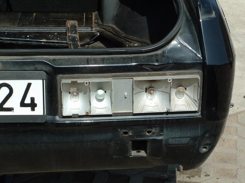

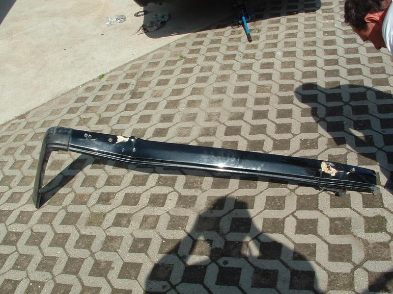

a törött lökös le törött lámpák le izzók ellenőrzése ez vajon mitől lett ilyen fehér? a lámpaburák cseréje, szerencsére a hátfal is megúszta 8) - egy vízpumpa cserét is be kellett iktatnunk

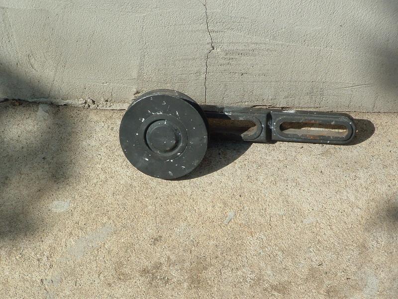

brand new water pump egy másik ékszíj feszítő is kellett (mert a régi is csapágyas lett) a vízpumpa a helyén
Szép lett a fékdob mostmár megy a szine a frissen festett kertkapuhoz
Capri 1974 MKII
Capri 1981 MKIII
Mondeo Kombi MKIII
Capri 1981 MKIII
Mondeo Kombi MKIII
Téved az Úr, az nem kertkapu, hanem fényező kamra :Psony5 wrote:Szép lett a fékdob mostmár megy a szine a frissen festett kertkapuhoz
Jó az elszívás, csak egy kicsit bogaras lehet.Pudva wrote:Téved az Úr, az nem kertkapu, hanem fényező kamra :Psony5 wrote:Szép lett a fékdob mostmár megy a szine a frissen festett kertkapuhoz
Ne cinkeljétek már Kálmi barátomat!!!!!szszaby wrote:Jó az elszívás, csak egy kicsit bogaras lehet.Pudva wrote:Téved az Úr, az nem kertkapu, hanem fényező kamra :Psony5 wrote:Szép lett a fékdob mostmár megy a szine a frissen festett kertkapuhoz
Amúgymeg Sunya egy igazi "jómunkásember" ne csesztessétek a fényezését és a munkáját!!
- Nitrobuster
- Posts: 728
Senki nem bántja Kálmit, de igazán lecserélhetné az autóját valami fiatalabbra, mert egyre több vele a baj.
Hát igen...Vehetne mondjuk egy "Sevrolé káloszt" vagy "Sukuzi stiftet" vagy ehhez hasonló különleges, kisfogyasztású, kisköbcentis,klímás, ötezer légzsákos,nyóc elektromos ablakos,ábéesszes,tömegautót.Nitrobuster wrote:Senki nem bántja Kálmit, de igazán lecserélhetné az autóját valami fiatalabbra, mert egyre több vele a baj.![]()
Senki nem cinkeli, amúgy meg nálam is hasonló a festőkamra, csak én a betonon szoktam festeni.holecz wrote: Ne cinkeljétek már Kálmi barátomat!!!!!![]()
Mindenki örül ilyenkor, mikor új alkatrészek kerülnek a vasra.Nem??
Meg amúgy is egy fékdobnak teljesen megfelelő körülmény.
