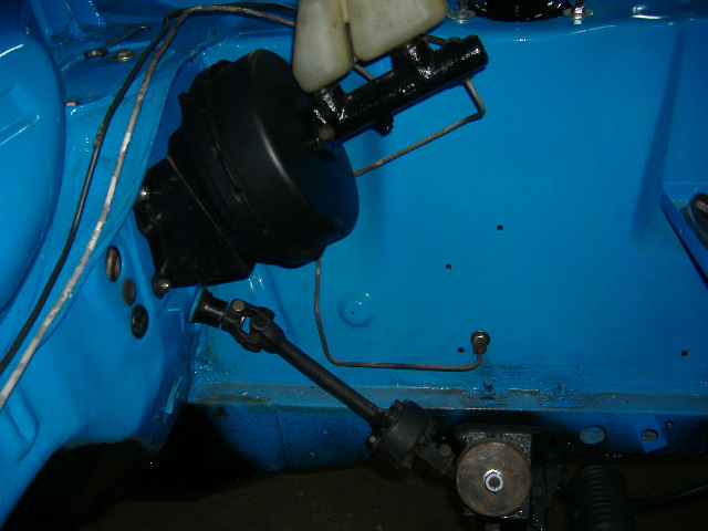

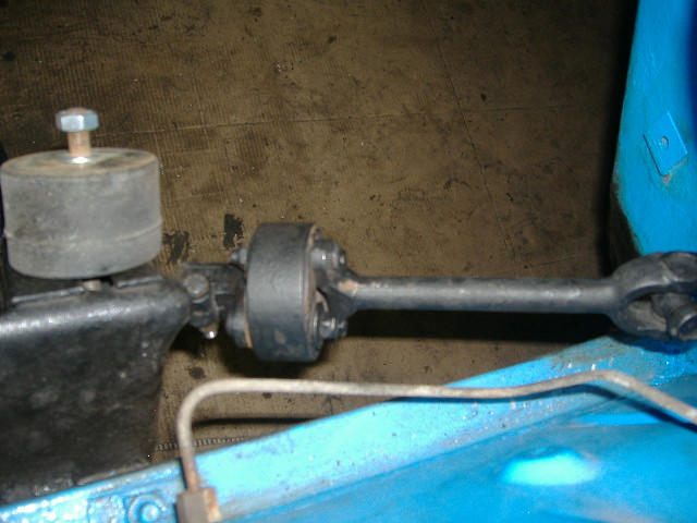

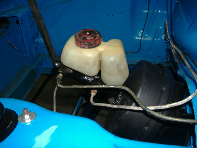

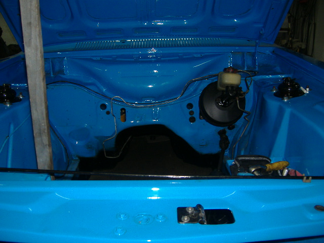

Kérdés: Miért fested le a fékcsöveket?

Válasz -azért mert egy része eredeti acél és korróziónyomok vannak rajta ,másik része műanyagozott acél ,hülyén néz ki ,harmadik pedig réz amit a már fel nem lelhető darabok pótlására használok ,tehát csiszolás festés és egységesítve van, nem látszik hogy szedett-vedett összeválogatott a rendszer.

nem érdemelt meg volna tök új csöveket? :oops:
Re: Bilikék Mk1 -Fehérrel megbolondítva
Érdemelni érdemelt volna , de míg nálunk 2000 pénz egy méter ,ezen csak az lesz új amit nem tudok felújítani ,bízom magamba ami azon a határon van ,hogy már nem biztonságos ,azt nem fogom visszatenni ,épp ma voltam két rövidebb darabot peremeztetni ,+ új fittingek, ez a manőver 2500 pénz volt . A hátsó fékcső kb 4-méter ,szerinted nem nézem meg van-e itthol használható ,De bizony ,hiába biztonsági berendezés ,nekem sem a legyek hordják össze .Ilyen világot élünk ,szarból várépítés ! (de én legalább építem azt a várat ,......) jelenleg jobb dolgom sincs .

White Shark wrote:Érdemelni érdemelt volna , de míg nálunk 2000 pénz egy méter ,ezen csak az lesz új amit nem tudok felújítani ,bízom magamba ami azon a határon van ,hogy már nem biztonságos ,azt nem fogom visszatenni ,épp ma voltam két rövidebb darabot peremeztetni ,+ új fittingek, ez a manőver 2500 pénz volt . A hátsó fékcső kb 4-méter ,szerinted nem nézem meg van-e itthol használható ,De bizony ,hiába biztonsági berendezés ,nekem sem a legyek hordják össze .Ilyen világot élünk ,szarból várépítés ! (de én legalább építem azt a várat ,......) jelenleg jobb dolgom sincs .

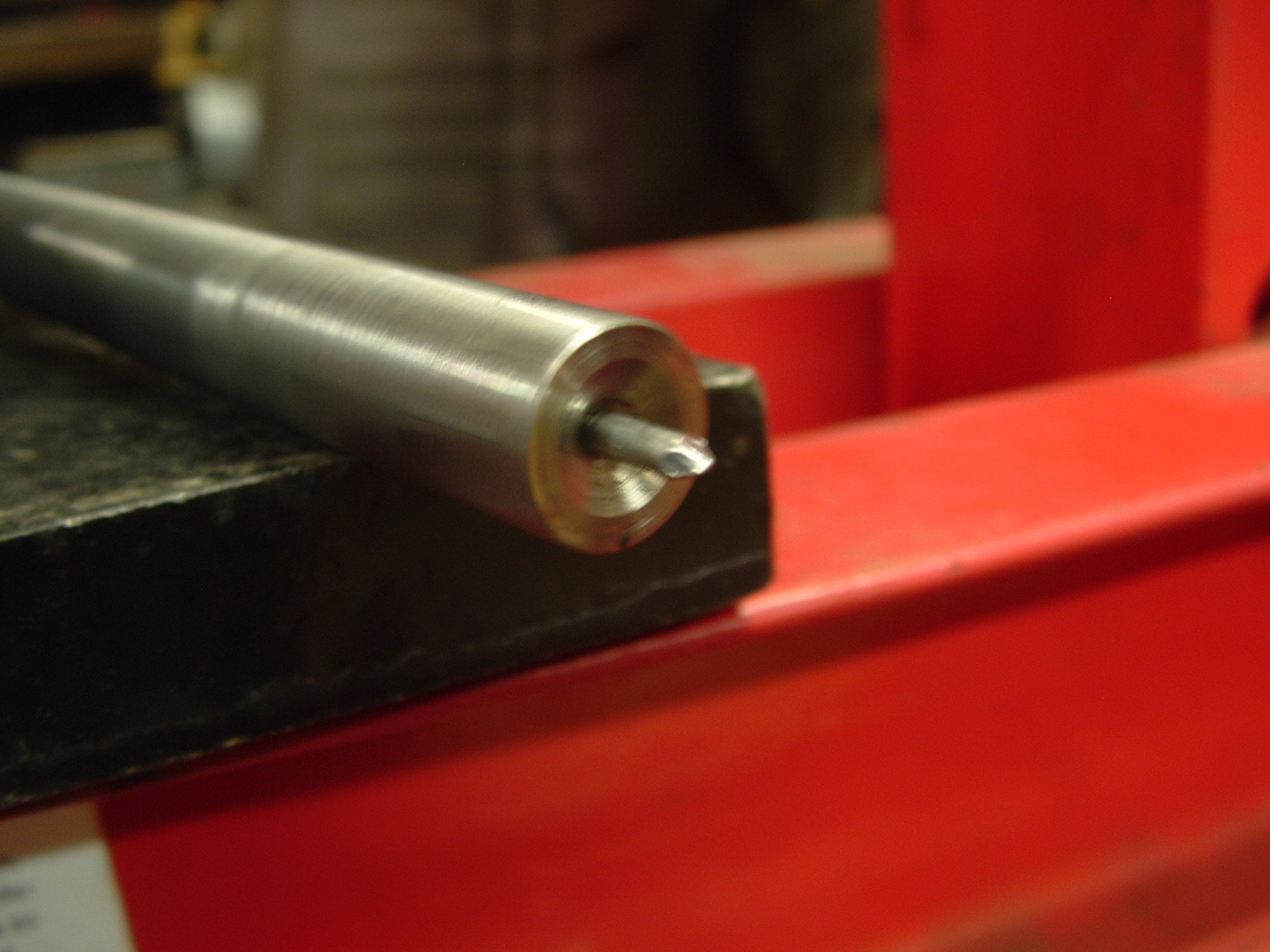

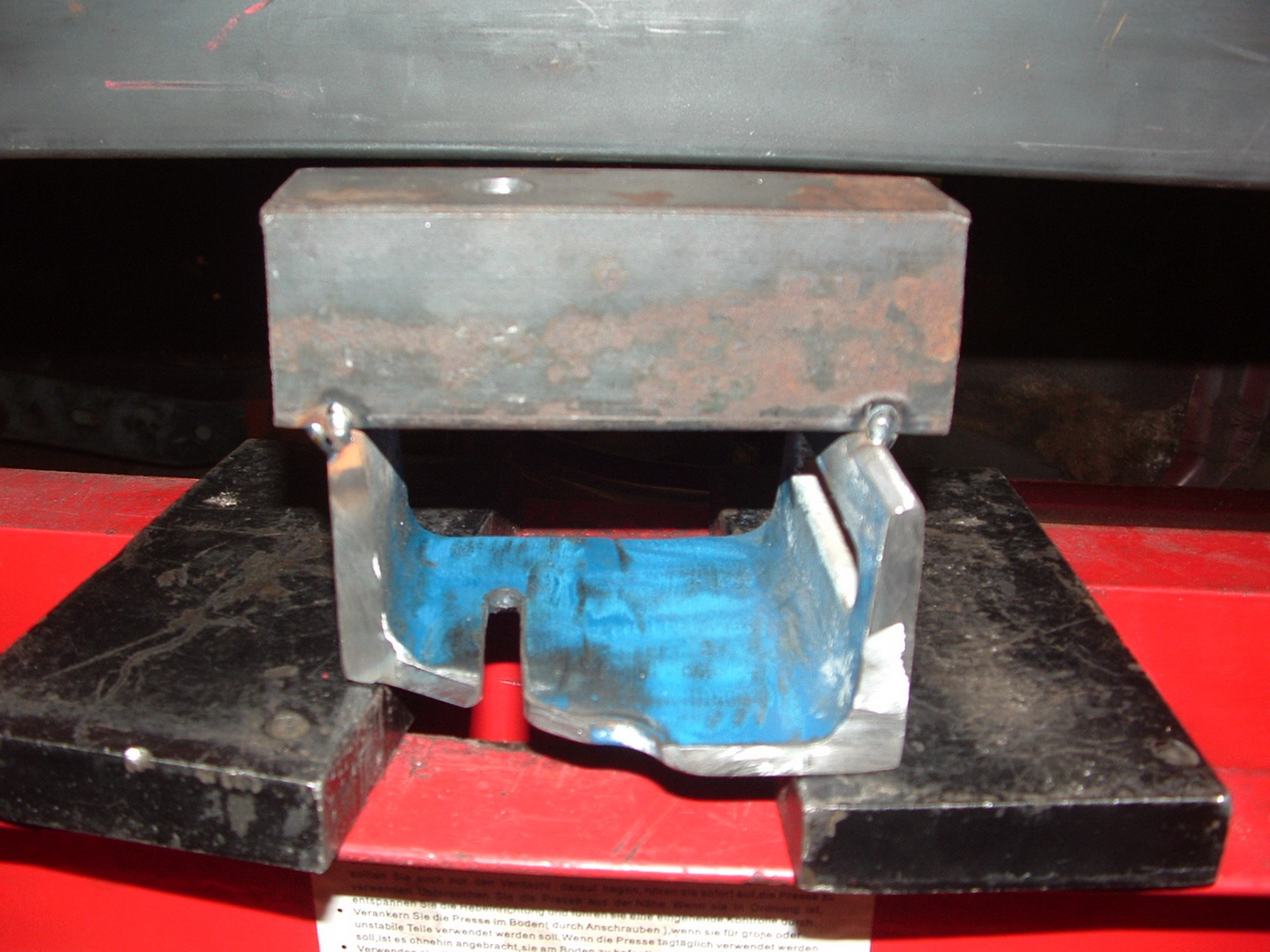

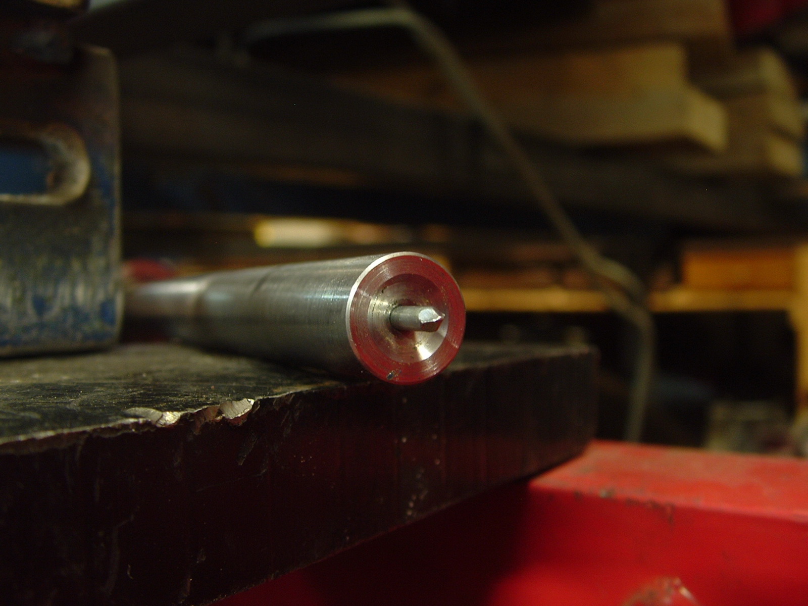

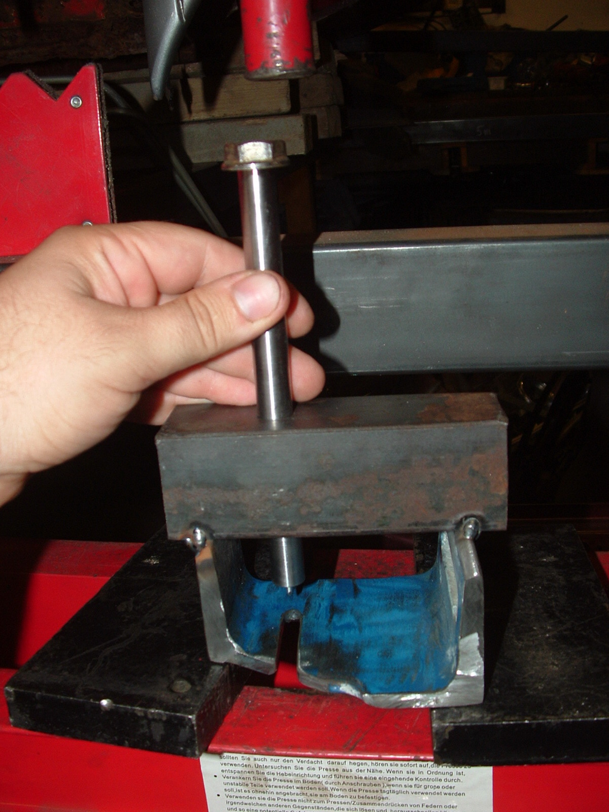

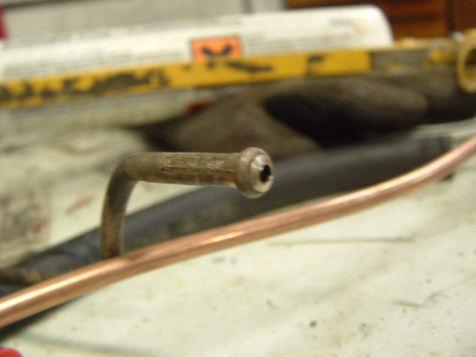

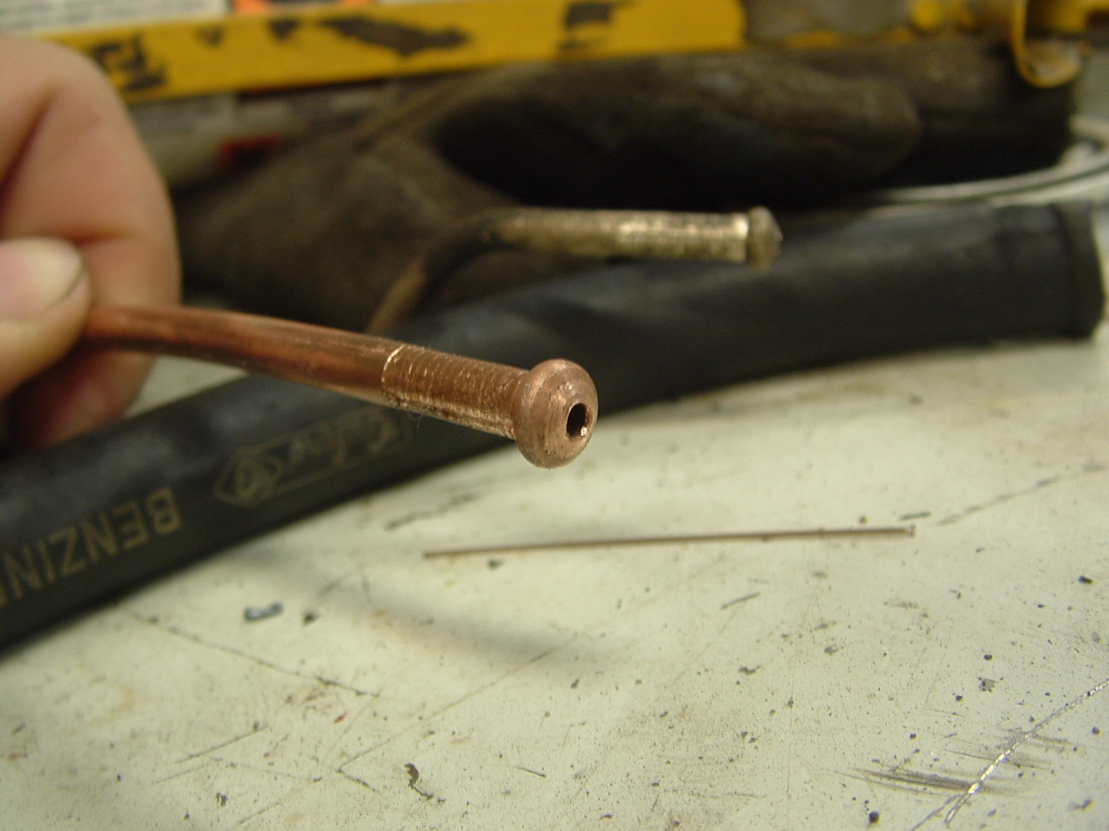

fitting és rézcső megvesz, peremező megvesz, átalakít, kb 6000 HUF egyszeri beruházás, és soha többet nem kell fékcsőért menni. nálunk az idő a kevés, nem engedhetem meg hogy egy darab rézcső miatt egy hetet kelljen várni. nem utolsó szempont az sem, hogy így ezt is magamnak tudom megcsinálni. ami szerszámot te is öszevásároltál már, egy ilyen megvétele már semmiség:
http://fordcapri.hu/ftp/Fotok/Muhely/12 ... CF1335.JPG" onclick="window.open(this.href);return false;
http://fordcapri.hu/ftp/Fotok/Muhely/12 ... CF1336.JPG" onclick="window.open(this.href);return false;
http://fordcapri.hu/ftp/Fotok/Muhely/12 ... CF1339.JPG" onclick="window.open(this.href);return false;
http://fordcapri.hu/ftp/Fotok/Muhely/12 ... CF1340.JPG" onclick="window.open(this.href);return false;
http://fordcapri.hu/ftp/Fotok/Muhely/12 ... CF1343.JPG" onclick="window.open(this.href);return false;
http://fordcapri.hu/ftp/Fotok/Muhely/12 ... CF1349.JPG" onclick="window.open(this.href);return false;
http://fordcapri.hu/ftp/Fotok/Muhely/12 ... CF1353.JPG" onclick="window.open(this.href);return false;
a képeken prés van, de sima kalapáccsal is nagyon jól müködik. lehet vele tölcsért is gyártani, rézcsőnek meg nincs 500 ft métere, csak ne a Pudvát küld érte, mert neki veszélyes :mrgreen: :mrgreen: :mrgreen:
ja, és így szar áráért nem szarból épül a vár...
