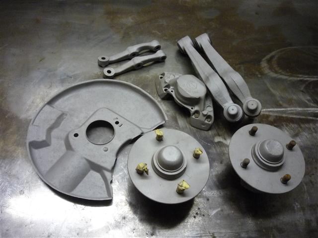

Ma sikerült leszórnom néhány futóműalkatrészt. Jó sok Ford emblémát előástam a rozsda alól...
- P1140796 (Small).JPG (55.96 KiB) Viewed 8524 times
Re: Capri Mk1 - Kapeti
a behorpadt porvédő helyére, ha már OT:Kapeti wrote:Szaby, akit én megismertem, nem rendőr... De Ő is 2 Mk1-ből épít egyet.
http://cromax.hu/80000000-futomu-korman ... kerekagyra" onclick="window.open(this.href);return false;
ezt nem is tudtam hogy lehet venni, bár ugye méretek nincsenek rajta, de a ford nem szeretett változtatni:
http://cromax.hu/80000000-futomu-korman ... mez-2-csav" onclick="window.open(this.href);return false;
