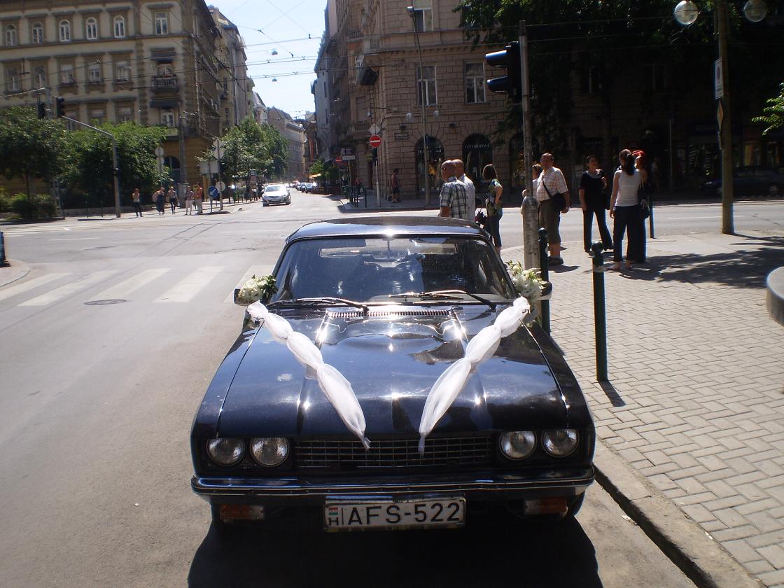

A majálisra többek között azért nem tudtam menni, mert az egyik legjobb barátom esküvőjére kellett készülöm...
Nagyjából 5-6 órán keresztül takarítottuk az autót ketten...
							Ford Capri 1978  2600 GT :D
