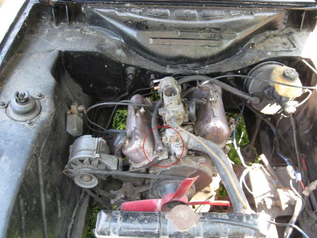

nagyon értelmes kérdés következik:
MK1 v4 szervó dobból kijövő nagy vákumcső?-nek a másik vége hova megy?( ha a légszűrőn valahova akkor remek,ha nem fogalmam sincs...) :ru:

Re: Szerintetek???
A karbi talpa alatt van egy adapter arra megy, persze ha van ilyened.
Re: Szerintetek???
szszaby wrote:A karbi talpa alatt van egy adapter arra megy, persze ha van ilyened.
Igen van :-D
köszönöm a segítséget :ru:

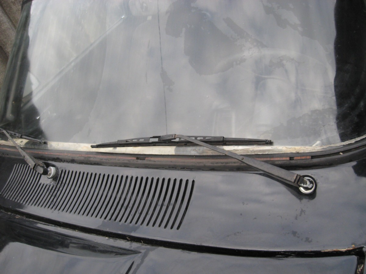

mk1-en milyen ablaktörlővel lehet a gyárit helyettesíteni ?(már ez sem gyári viszont ugyanaz a ricnis része csak szétkopott...nem tudom milyen volt :-( (azt azért hozzátenném ,hogy ilyen kretén megoldással még nem találkoztam,elkopik az ablaktörlő belső háza és atomjaira hullik az egész.Az ablaktörlő leesik a szerkezet rudazata meg megy a műszerfal háta mögé :h: jó kis móka,egy nyamvadt zégert rávarázsolhattak volna)
ha Valaki elárulná azt boldogan venném :ru:

Gáborka wrote:mk1-en milyen ablaktörlővel lehet a gyárit helyettesíteni ?(már ez sem gyári viszont ugyanaz a ricnis része csak szétkopott...nem tudom milyen volt :-( (azt azért hozzátenném ,hogy ilyen kretén megoldással még nem találkoztam,elkopik az ablaktörlő belső háza és atomjaira hullik az egész.Az ablaktörlő leesik a szerkezet rudazata meg megy a műszerfal háta mögé :h: jó kis móka,egy nyamvadt zégert rávarázsolhattak volna)
belső mechanikám az van nem kevés, azt tudok adni 2 fagyiért ha kell. én még szétesni nem láttam ilyet, de hát 40 éves korára már elkophat valami.... a kölső kar az azt hiszem ua mint az MK1 fiesta....

Köszönöm nekem is van kettő a csonkra húztam egy jobb spiáter ricnis vackot és a csoda pillatatragasztóval olyan mint 40 éve volt ,akkor megnézem a fiestát :ru: ...esteleg megvan még az a szép műszerfalad?Ha igen mennyi lenne az ára?(az enyémről lehetetlen leszedni a kib..körömlakott vagy mit jön vele minden...)

A kar az gyári mert az enyém ugyanígy néz ki és nekem is folyton leesett. Én úgy oldottam meg, hogy a végét megfúrtam és vágtam bele egy M6-os menetet és bele egy csavar. Így odaszorítja a kart a mechanika tengelyéhez. Meghúzva és nincs gond vele, kb 8 éve így van.

szszaby wrote:A kar az gyári mert az enyém ugyanígy néz ki és nekem is folyton leesett. Én úgy oldottam meg, hogy a végét megfúrtam és vágtam bele egy M6-os menetet és bele egy csavar. Így odaszorítja a kart a mechanika tengelyéhez. Meghúzva és nincs gond vele, kb 8 éve így van.
ez remek megoldás :metla: követem a leírtakat (ez vajon nekik miért nem jutott az eszükbe?)
köszönet :pia:
