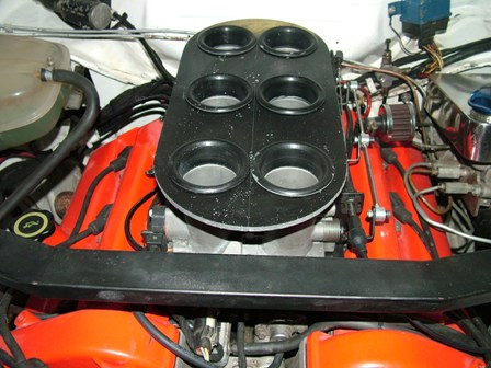

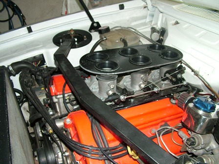

Már ha itt tartottam akkor belekezdtem a hengerenkénti fojtószelepházba szívósor építésébe.
Hát ez már kicsit sem volt egyszerű.
Alsó szívósori lapokat és a felső lapot megterveztem és kivágtam (reszeltem vágtam házilag) majd az átvezető csöveket üvegszálból megcsináltam.
Aztán persze egy csomó módosítást csináltam menet közben...(faragtam)
A torkok nyitásával is voltak problémák mert egyszerűen 20% volt a legkisebb pillangó nyitás menet közben a vákuum miatt.
Tehát egy áttételt kellett csinálni a torkokhoz.
Leszerelés közben kezdőztek a bajok.
EGy 4-es anyát beleejtetem a szívótorokba FUCK
természetesen nem jött ki semmivel...
HF leszerel Majális előtt 5 nappal...

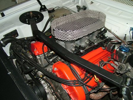

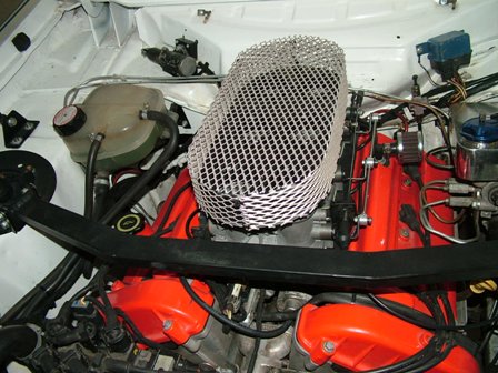

Elkészítettem az új légszűrőházat + a tütéket.
A rácsot légszűrő szövet fogja borítani.
Már csak egy új motorháztetőt kell csinálnom mert a régit már nem lehet lecsukni....(természetesen üvegszálból)
