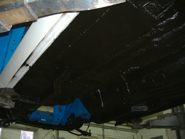

Bogyo28 wrote:hát ha nem is EU komform, de azért jó ha használja az ember, ma pl egy másik vállalkozó próbálta fel:
http://fordcapri.hu/ftp/Fotok/Muhely/13 ... cf0193.jpg" onclick="window.open(this.href);return false;
a műhelykék ismét bevetésre került.

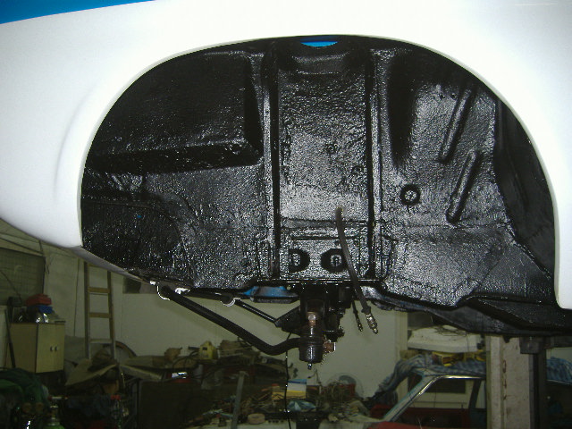

Itt mit fujtatok? Csak mert alvaz es uregvedelemnek....szoval.....nem latom egyelore ertelmet :mrgreen:

Hol mert ez feketének néz ki ?
Janist is be fogtad dolgozni? :mrgreen:
Nem lőttem le a poènt, majd a saját topikjában rakok fel róla kèpeket.

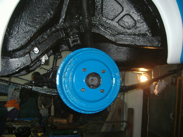

A fekete az Body zinc alapu áthegeszthetö alapozó. Alváz mèg nincs, de az üregekbe került rendesen...

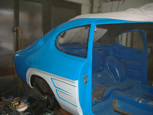

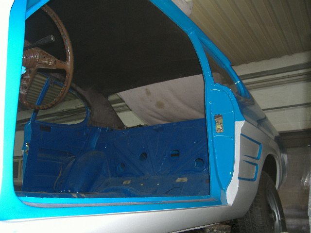

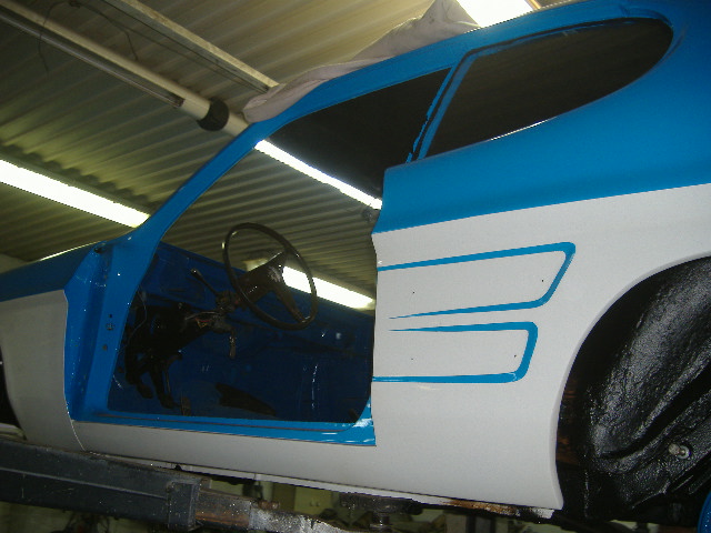

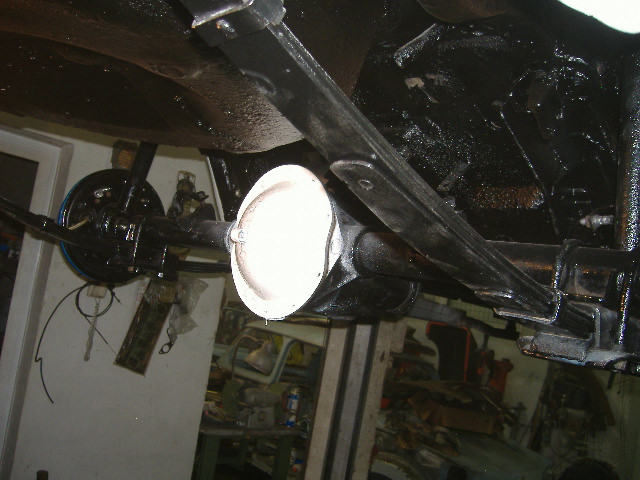

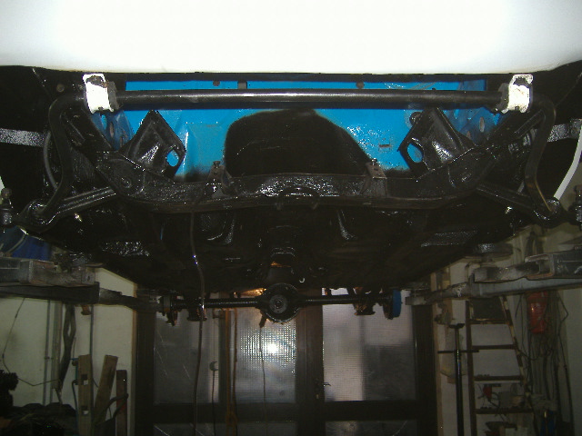

Itt tartok most .
Re: Bilikék Mk1 -Fehérrel megbolondítva

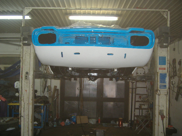

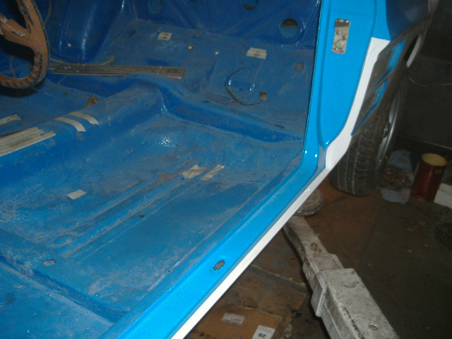

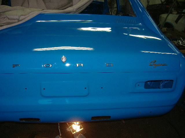

Csinálom tovább ,estére gurulnia kell !

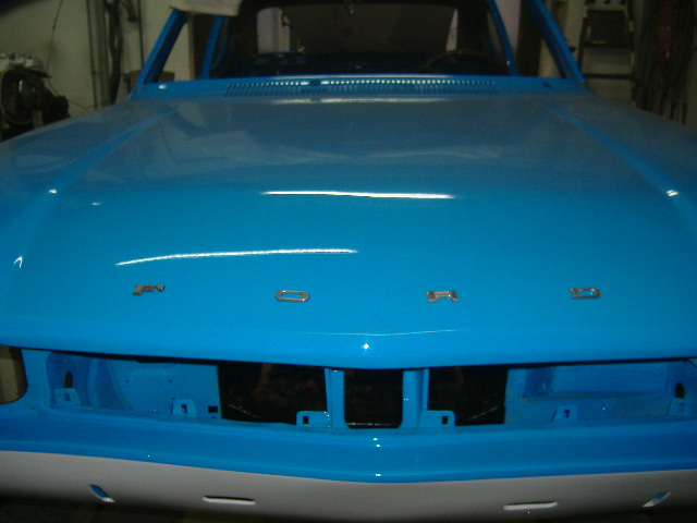

Elfáradtam ,elfogyott a festék ,ez ma már nem gurul ,nem baj -haladtam !

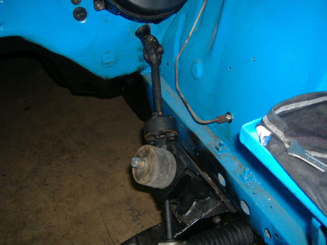

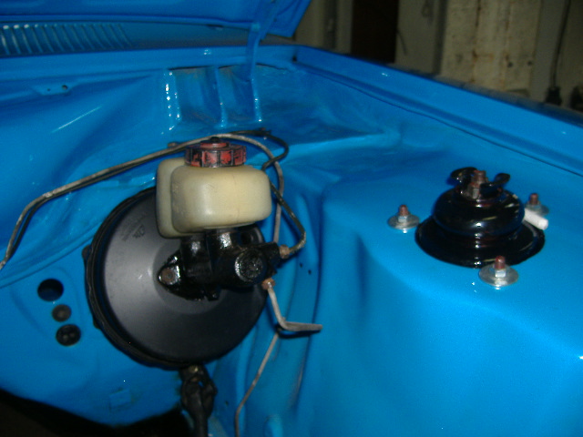

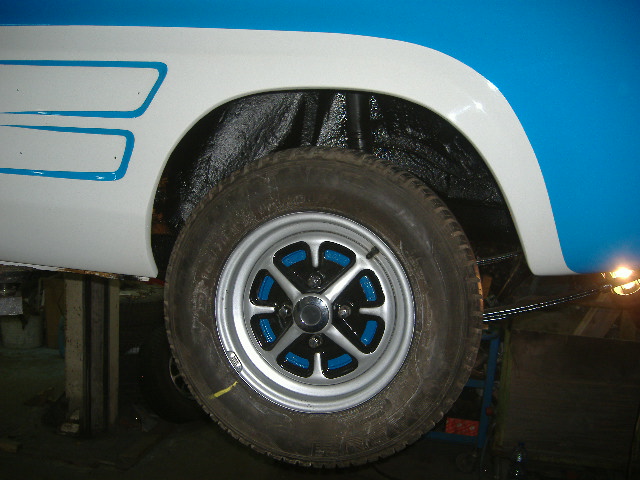

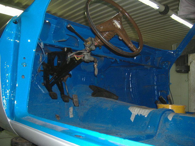

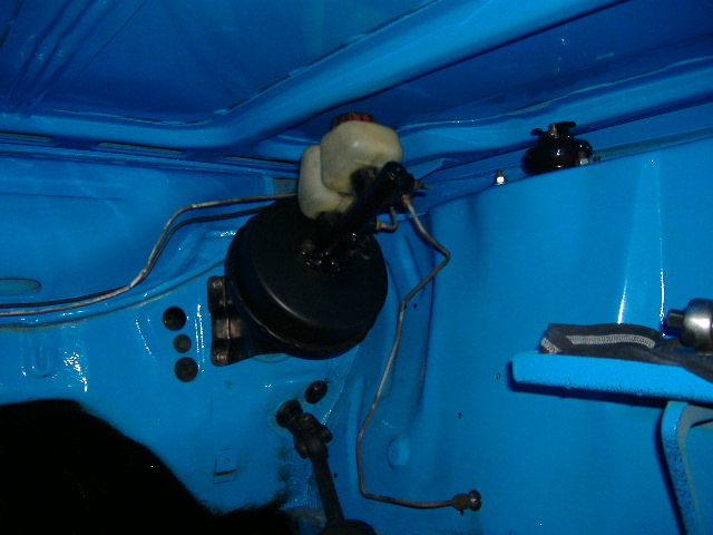

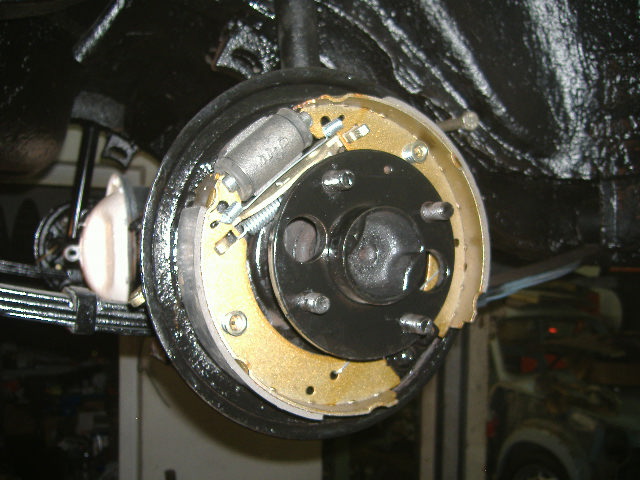

Minden fórumozónak BOLDOG ÚJÉVET ! Ezen túl pedig haladtunk ,visszaszedtük a hármas fékrásegítőt egyes konzollal ,sajnos nem lehet párosítani ,a tengelyekbe van 10mm hosszeltérés ,és mivel egyes konzolt akartam ,kerestem egy egyes rásegítőt ,és lám pont jó ,örülök ,párosítok hozzá egy 19mm-es főfékhengert (merthogy ez a gyári ) és már kezdem is a doboz becsövezését ,szereztem festéket ,bekerültek a gólyalábak,most a kormánymű jön ,már megyek is !

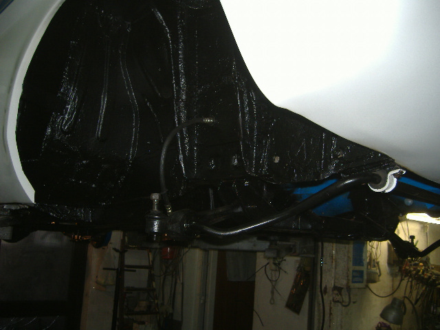

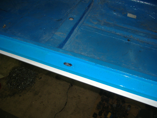

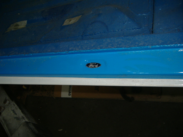

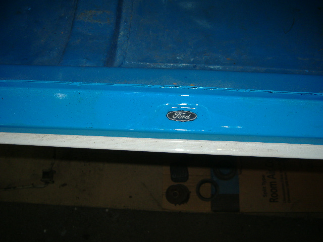

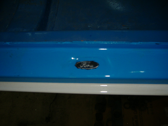

A küszöbökre plakettek vagy matricák kerültek?

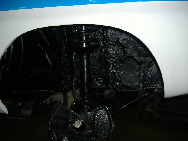

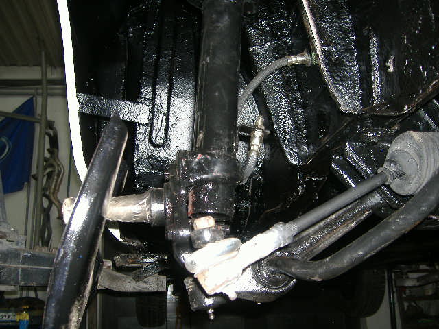

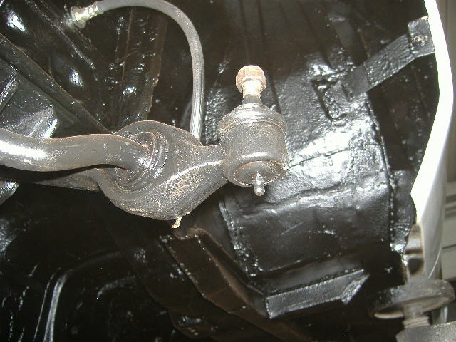

A stabilizátor rúd fémperselyben ül a lengőkar gumiágyában? - thttp://www.fordcapri.hu/forford3/download/file.php?id=11223" onclick="window.open(this.href);return false;
Alu plakett ,nem mók, gyári !És igen ,különben szétlapítaná a két lapos alátét ,egy határolócső van középen azon koppan le a két alátét.

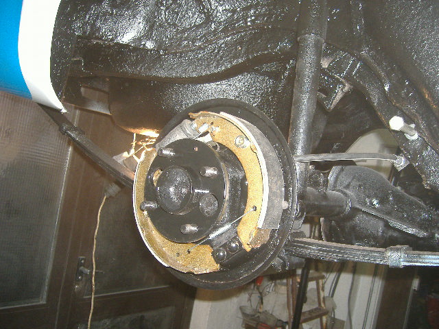

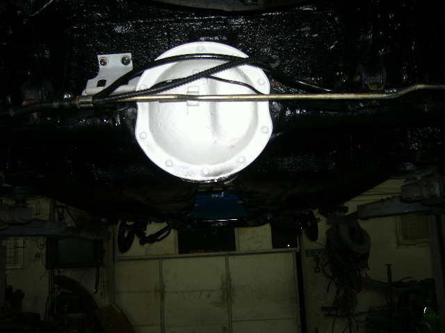

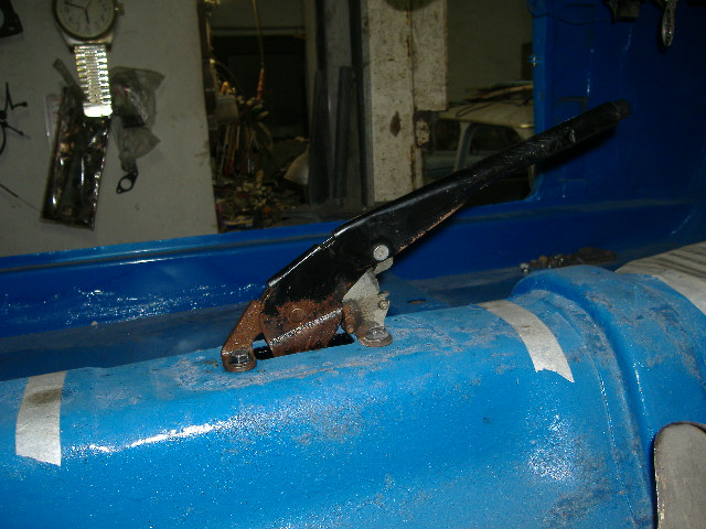

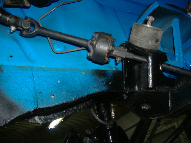

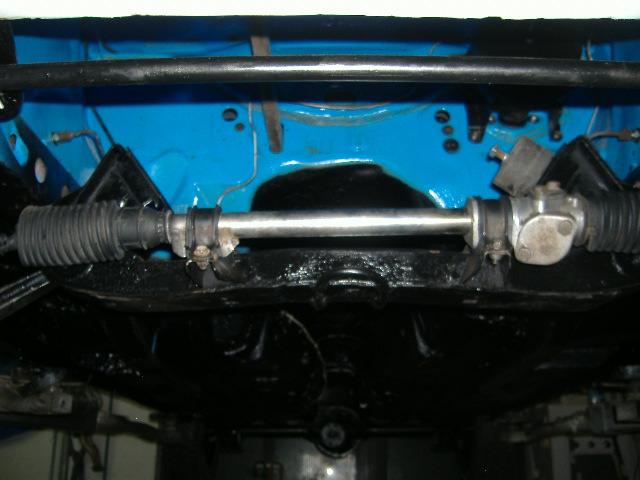

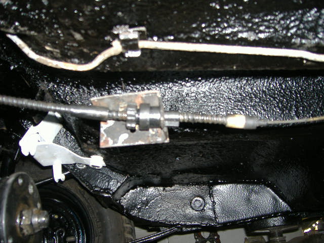

Mára megint ennyi ,bekerült a kézifékkötél rudjával minden sallangjával , kézifékkar, még a konzolt kell holnap felhegeszteni (Mk3 híd ,fék ,kézifék ) bent van a kormánymű ,megoldottam a kormány kardánt ,szerintem nem lett rossz ,és korhű ! Egy szerintem escort ,és Capri kardán keresztezése ,bírják egymást ,jól mutatnak .Összeválogattam a fékcsöveket ,méretre hajtogattam ,bepasszítottam ,holnap majd visszaszedem és lefestem .
