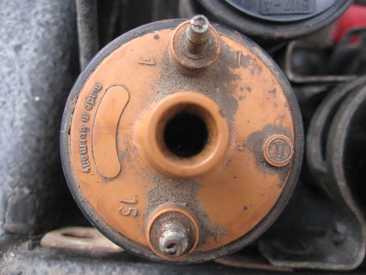

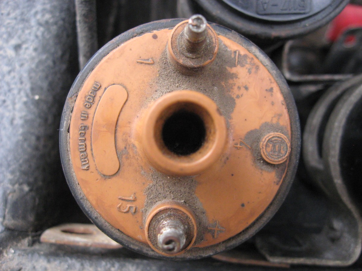

Nincsen rajtuk feltüntetve hogy 8 vagy 12 Volt-osak.?
Mert a 8 voltos az elektronikus gyujtásé a 12 meg a mechanikusé.
Bár ahogy néztem a képeket neked mechanikus gyujtásod van .
akkor a 12V -ost kell keresned.
Elvileg bele kell legyen sütve vagy nyomva azaljába vagy a tetejébe.
De mivel építési fázisban vagy eldöntheted hogy milyen legyen elektromos vagy mechanikus vezérlésű a gyujtásod.
Bár kérdéses hogy megoldható lenne-e az elektronikus gyujtás a V 4 en.
De biztos.
De biztos.

Re: MK I BLACK DEVIL V4 1.5
köszönöm a segítségeteket,igen mechanikus a gyújtásom
a 2 fekete az lada meg moszkvics (12V ill 6V) ezek mennek a kukába
a barnáról sajna csak ilyen fotóm van ...nem tudok jelenleg másikat felrakni mert 180 km-re vagyok a vastól...hátha ezen láttok valamit...
ez lehet jó is meg nem is, de jobb mint a másik 2 volt...Gáborka wrote:köszönöm a segítségeteket,igen mechanikus a gyújtásom
a 2 fekete az lada meg moszkvics (12V ill 6V) ezek mennek a kukába![]()
Ha nem tévedek akkor ez egy Bosch 12 V-os trafi.
Nekem ilyen volt amíg mechanikus gyujtásom volt.
Legalábbis a saruk formályából nagyon arra hajaz.
Elvileg az aljába be van ütve hogy 12V.
Szerintem ezt használd.
RemekNatalie Driver Gabe wrote:Ha nem tévedek akkor ez egy Bosch 12 V-os trafi.

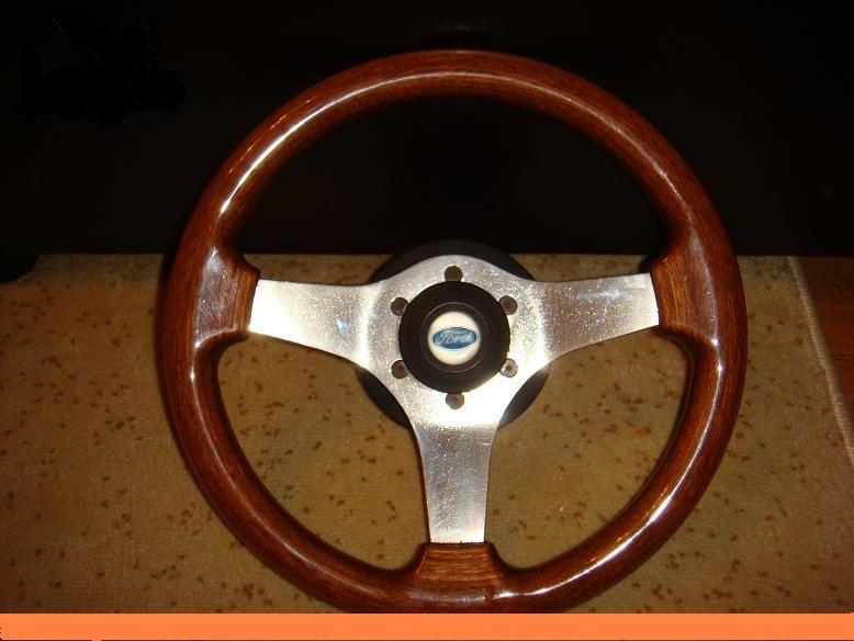

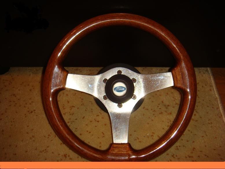

Sziasztok Kedves Márkatársak
milyen sport kormány agy kompatibilis(Golf1-2,Merci?...) a Capriéval vajon?Ezen már az újabb 6 szögletű van sajnos.
Amit szertettem volna megvenni az MOMO volt de sajna elhalászták előlem...
Egyik sem. Escort MK1 és Capri azonos csak. A Golfé nagyobb átmérőjű. Fogod a régi szétmállott kormányod, leműtöd az agyról a karimát, esztergálozó bácsi meg csinál neked közbetétet a kormány és a régi agy közé.
A fakormányról az agy eladó lesz? Érdekelne róla kép!
holnap rakok fel képet rólaSüni wrote:Egyik sem. Escort MK1 és Capri azonos csak. A Golfé nagyobb átmérőjű. Fogod a régi szétmállott kormányod, leműtöd az agyról a karimát, esztergálozó bácsi meg csinál neked közbetétet a kormány és a régi agy közé.
hahoSüni wrote:Egyik sem. Escort MK1 és Capri azonos csak. A Golfé nagyobb átmérőjű. Fogod a régi szétmállott kormányod, leműtöd az agyról a karimát, esztergálozó bácsi meg csinál neked közbetétet a kormány és a régi agy közé.
felraktam 3 pénz ha kell vagy valami hasznos alkatrész
Üdv:
Escort MK5-6-7 nem légzsákos agy. Köszi, de ezt nem tudom mire használni, de ezek alapján meghirdetheted.

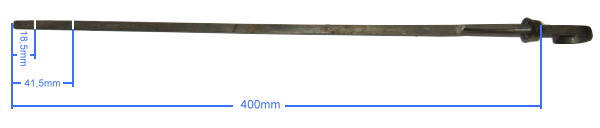

Ez a V4 nívópálcája?
- 14543590.jpg (21.47 KiB) Viewed 7877 times
- Gáborka
- Posts: 519
- Location: Érd,Budapest
Kedves SZSZabyszszaby wrote:Az enyém nem ilyen és a méret se stimmel.
megtennéd,hogy megosztod velem a Tiéd paramétereit?
Köszönettel:Gáborka
