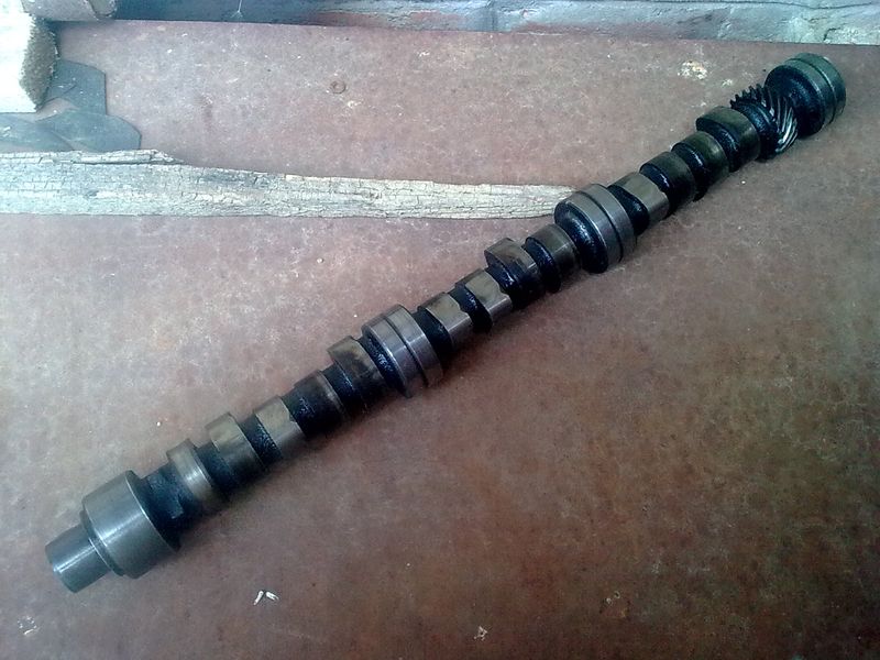

A vezérműtengelyen meg lett szélesítve az olajzó nút és tökéletesen feljön az olaj a himbasorokhoz, majálisos hiba kiküszöbölve, köszönet még egyszer mindenkinek a segítséget.

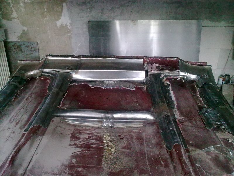

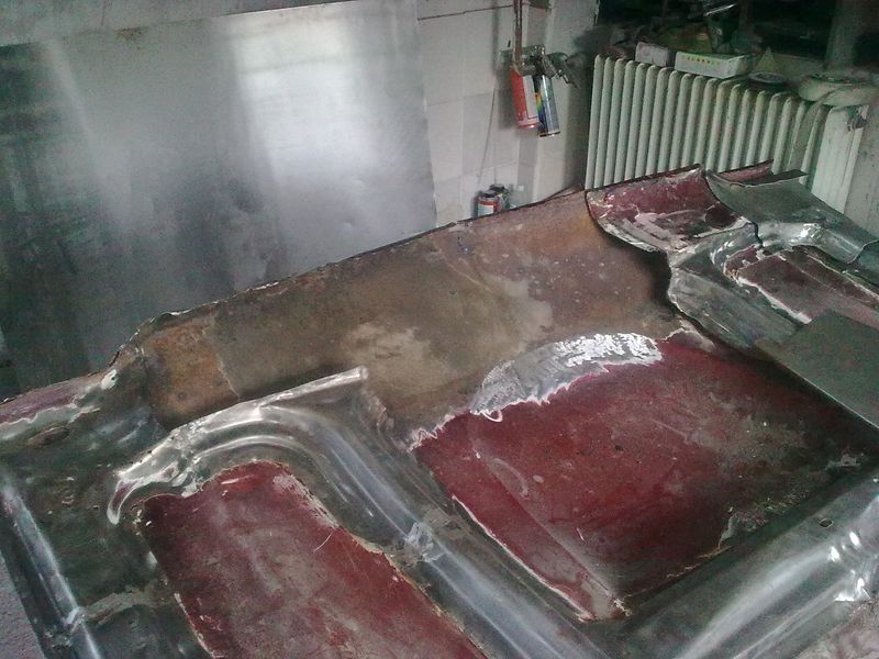

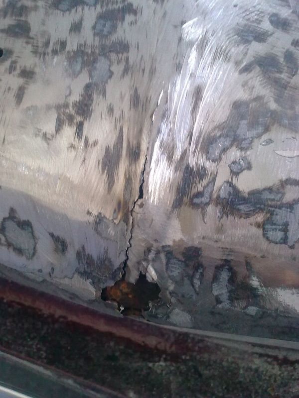

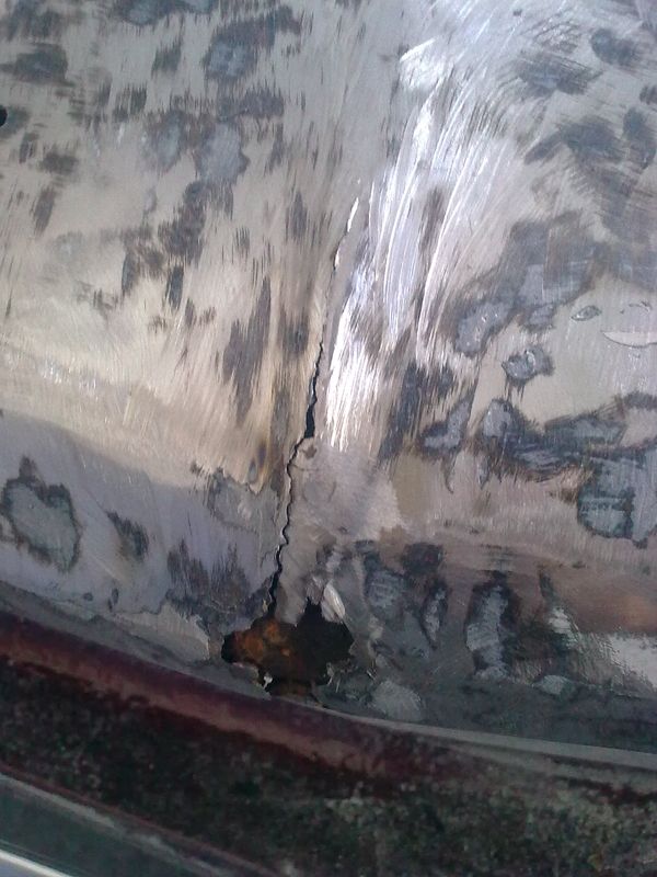

A púpos géptetőm harmatgyenge állapotban volt, a merevítések a zár érdekesen álltak, és az első támasztópontjai sem voltak meg, vagy nem jó helyen. A gittelés alatt is szörnyű állapotban volt. Menet közben félelmetes mozgásra, libegésre volt képes...
Most gyógyul: ...igen ám, de a hétvégére el kellett volna készülnie, mert az egyik legjobb barátom esküvőjén kellett hogy szolgálatot teljesítsen mint menyasszonyi autó! ...mondtam hogy szűkös lesz, de meggyőzhetetlenek voltak...
Amikor már látszott hogy ebből bizony nem lesz hétvégére géptető neki veselkedtünk a B tervnek, melynek ez lett az eredménye: ...persze egész héten az autót reszeltem, gyújtás, karbi, pöckök, gombok, csavarok csak hogy minden rendben menjen, ne legyen semmi gond!

A terv: van púptomtom wrote:mi volt a bé terv?
B terv: nincs púp

Végre sikerült kikalapálni belőleMachine wrote:A terv: van púptomtom wrote:mi volt a bé terv?
