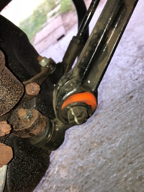

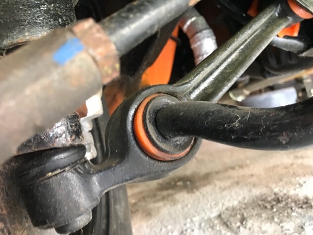

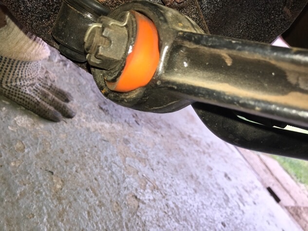

Ez normális, hogy a lengőkarban így áll a szilent a stabilizátornál?
The attachment D53463D2-808E-4D7F-BE90-7AE4D6BB59D8.jpeg is no longer available
The attachment FD7808B8-5388-4835-BBEB-54925B3BF79D.jpeg is no longer available
Hátul2

Meg ha már futómű: floflex szilent van benne, kéne újat rendelnem a szétszakadt helyére, de a floflex oldalán és az eBayen sem találom. Tudtok valami forrást?

Találtam gyárit, most beteszem azt, ezt meg körbe fényképezve elküldöm a floflexnek, hogy ezmiez. Meg rendelek tőlük újat, hátha.
Dartonit, amit küldtél jó, tudnak is rendelni (több mint 20k a pár :-? ). Ha nem válik be a fenti, akkor ez lesz.
Am arra, hogy a stab.szilent ennyire kiáll, lehet az a válasz, hogy azért, mert meg van emelve :?:
Illetve a kormánymű végébe a perselyt lehet rendelni valahonnan?
