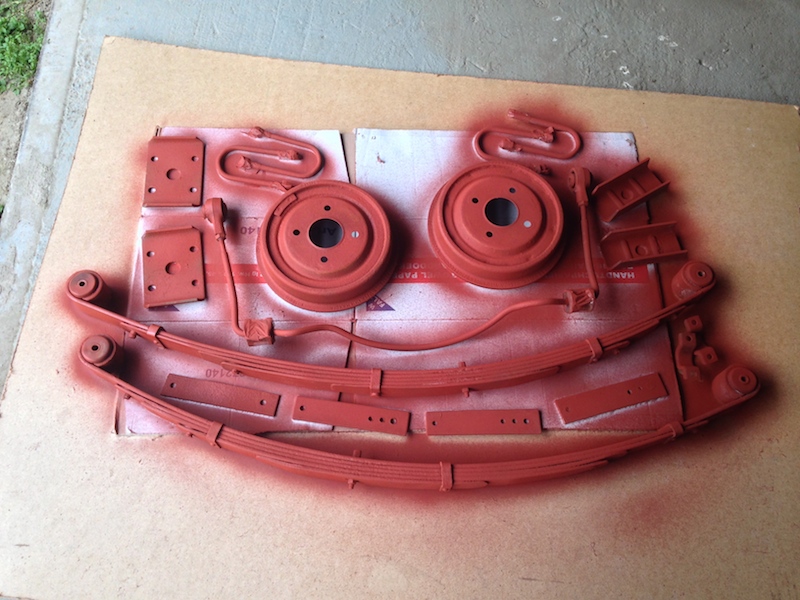

Egy olyan kérdésem lenne a Nagyérdeműhöz, hogy a laprugó hátsó részébe milyen csavarokat tenni? Mert én most szétszereltem, rakom össze, két-két gyíkfing vékonka csavar tartja az egész kocsit a futóművon. Ez igy a gyári?

Ha nem 6-os csavart rakott bele valaki akkor olyan mint a linken. Kb 10-es, azt hiszem 9,6mm mert coll méret. Rá azért nem akasztanám magam :)

ez izgi... nekem ilyen laposvasaim vannak, ami a két laprugó között látszódik a képen. mondjuk a csavar legalább akkora, ami átmegy rajta, mint a szilent belsejében a lyuk

Létezik ilyen gyáriba is ,a mustángoknál is használnak ilyen emelési módszert, ill sok amcsi vasnál ,de gyanítom ez nem az .Van is itthol olyan doboz amin így van megemelve a segge ,és nem kisiparinak tűnik.

Kola wrote:ez izgi... nekem ilyen laposvasaim vannak, ami a két laprugó között látszódik a képen. mondjuk a csavar legalább akkora, ami átmegy rajta, mint a szilent belsejében a lyuk
Tényleg nem túl vastag... , a gyári "laposvasak" egybe vannak a csavarral , ami kb. 8mm

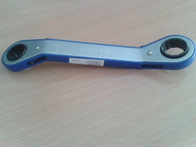

A hátsó lengéscsillapító felső bekötésénél az alábbi racsnis nagy segítség volt, mert túl sok hely nincs hozzáférni :
( 7-villással kell tartani a szárat, ezen nekem 15-ös csavaranya volt)
14-15 méret 1.788.+áfa<br />17-19 méret 2.000+áfa

készülj fel anyagilag, mert UNC csavar van benne, 9,6 és 11,6 átmérővel. sajnos nem mindenhol kapható, a Faboryban meg igen drága az ilyen csavar. ráadásul a menet a végén a gyárinak még kisebb. Én az emelést kivenném belőle, és agyári méretre raknám vissza, nagyon sokat jelent uttartásban, sajnos tapasztalatból tudom.

láttam már ilyet caprin, de az azért volt ilyen, mert elnyúlott a rugó, és -gondolom- beült a kerék a járatba, ezért kiemelték, hogy egyenesen álljon a kocsi.

Hmmm. Én az enyémet ezekkel a vasakkal vettem, akkor ült a segge a gyenge es törött rugók miatt. Ez ki lett javítva (csere+kovacsolas), majd kipakolva az egész kocsi, így nem tudom most hogy állna, ha benne lenne a tank, üzemanyaggal, kárpit, ülés, üvegek stb. Mondjuk talán meg mindig olcsóbb a két-két csavar gondolom, mint a komplett tartó (csavarokkal).
Egyenlőre megpróbálok keresni valami hozzávaló csavarokat. Három méret van rajta, megnézem a manualban ha benne van a gyári méret -vagy egy kedves forumtars ha megméri es publikalja :lol: - akkor arra a méretre állítom.
