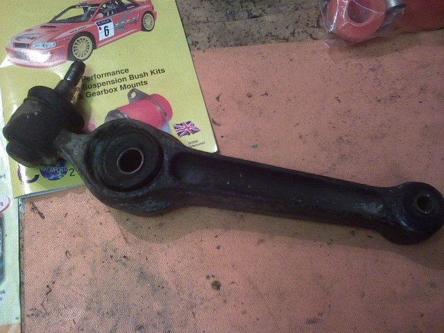

Tapasztalt futómű szerelőktől kérnék segítséget, ötleteket.
Nem bírom kivenni a lengőkart (gömbfejnél) a gólyal.-ból. Csavarlazítónál komolyabb megoldás???? Melegítés esetleg??? :roll:

Ez így rendben is lenne a kalapáccsal, de nem igazán férek hozzá...hogy jól megüssem... :oops:
Tekerd ki a kormányt, és a gólyaláb öntvényt találd el néhány határozott ütéssel oldalról ott, ahol a gömfej belecsatlakozik! Ha tudod, feszítsd is közben lefelé a lengőkart.
Peti wrote:Tekerd ki a kormányt, és a gólyaláb öntvényt találd el néhány határozott ütéssel oldalról ott, ahol a gömfej belecsatlakozik! Ha tudod, feszítsd is közben lefelé a lengőkart.
Már próbáltam így is, de nem nagyon mertem ütni a "gólyaláb öntvényt" 'mer féltem hogy megreped.Még própálkozom majd ezzel is de előtte jól felmelegítem, régen Apám így szedte le a Tranyóról is.

Ne melegítsd...kalapácsot neki!!! Ahogy Peti írta...lefelé feszíteni valami vasdarabbal ( a legjobb a bóti feszítő ) aztán egy HATÁROZOTT ütés az öntvényre, és kész...mostanában többször alkalmaztam sikerrel ezt a megoldást.
Köszönet a tanácsokért mindenkinek!!! :ru:
Már a satupadon várja a tisztítást, majd a poly-szilentek beszerelését....

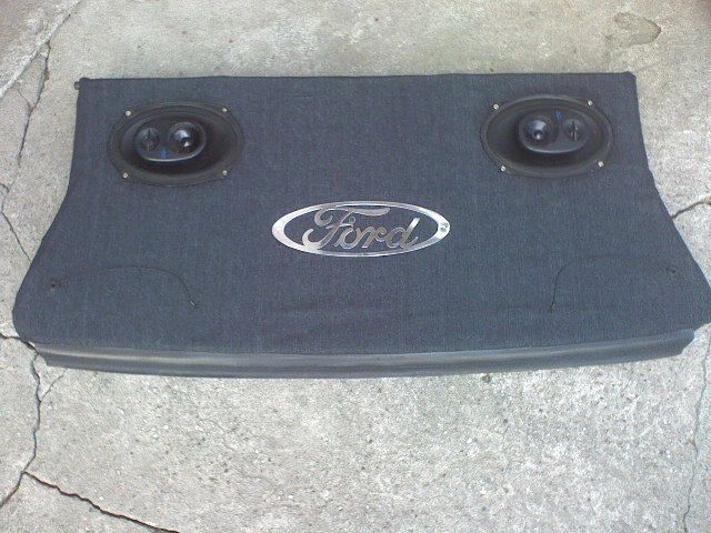

Elkészült a régebben szanaszét vagdosott kalaptartó is. (igaz most is van rajta két ovális lyuk)..... :roll:

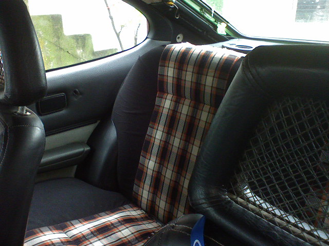

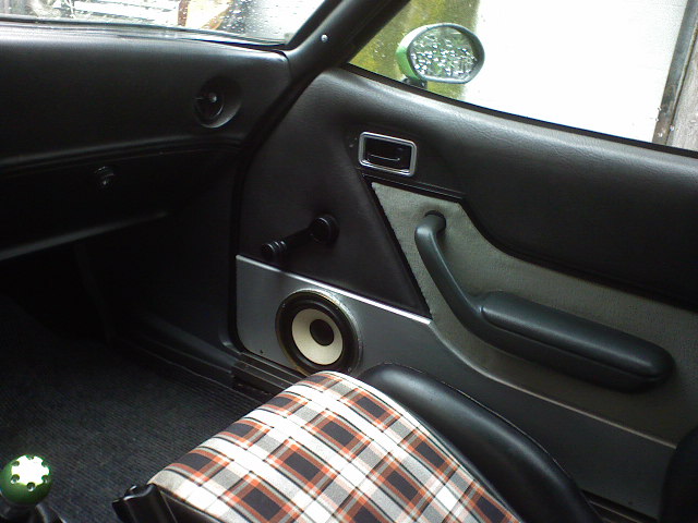

Lentebb az első oldalkárpit, ülések és társai........
Ilyen lett.
Jól néz ki !
Tibi wrote:Jól néz ki !
Kösz, bár én úgy gondoltam hogy az ülések közepe is szürke lesz, de tudjátok......ha 1X elfogy a píz.... :roll: Sosem bírtam 100%-os autót építeni ebben a rohadt életben, :evil: ezért kicsit mérges vagyok magamra, de legalább most nem akartam 2 hónap alatt összecsapni, hanem szép nyugisan rakosgatom mostmár több mint egy éve, ez van jó lesz ez nekünk a kiscsaláddal így is. :-? :roll:

Ez pont az a munka , ami megvár , ha akarod - pár TCSavar nem akadály , ha befolyik a pénzáradat ... ;-)

Szerintem kell bele a minta, egysíkú lenne. Így a jó Laci !
