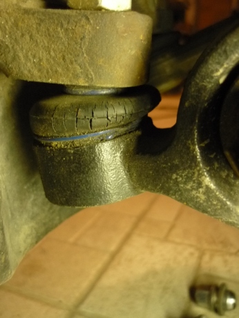

kémemim jelentették ( de mintha ha már be lett volna írva a forumba ) hogy a Rally Design lengőkar porvédője pl: amit mi is vettünk egy kalap szar, hamar szétmegy.

Bogyo28 wrote:érdekes, hogy viszont árulnak ilyet, ezt én most találtam meg náluk:
http://www.rallydesign.co.uk/product_in ... s_id=16378" onclick="window.open(this.href);return false;
2 év, kb. 3000 km, garázsban lakik…
Re: futómű
Na akkor ennek a gumi tartalma se sok. UV sugárzást a kocsi alatt nem igen kap.
Re: futómű
ezek szerint nem véletlenül kezdték el árulni a tartalékot...
Igen láttam már régebben, ezért nem estem kétségbe annyira amikor kiszakítottam az enyémet :-D bár ez elég gáz ami Machine fotóján van... Egyébként pont ma 1 hete küldtem a rallydesign-nak e-mailt, semmi válasz.
Re: futómű
:shock: :shock: eleg szepen gallyra ment....
Re: futómű
ma voltam alatta és nem tűnik annyira gáznak az enyém. (2009-es évjárat)
Machine
Posts: 159
Location: Dunakeszi
Re: futómű
Post by Machine »
adam wrote:ma voltam alatta és nem tűnik annyira gáznak az enyém. (2009-es évjárat)
mert régen volt még benne „anyag”... :mrgreen:
