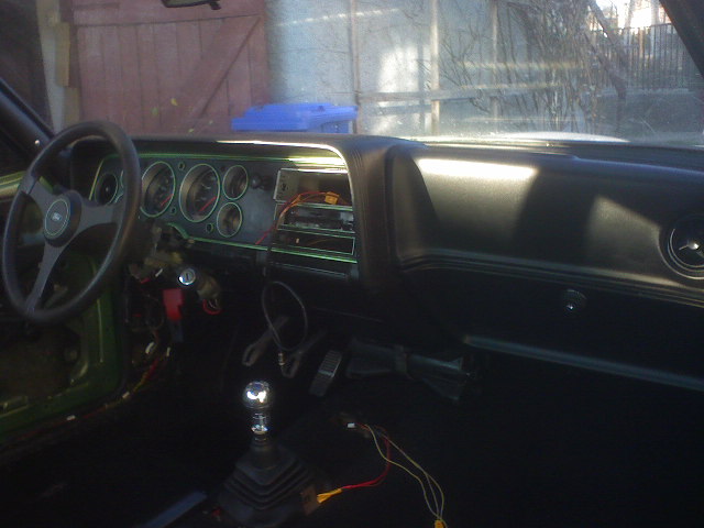

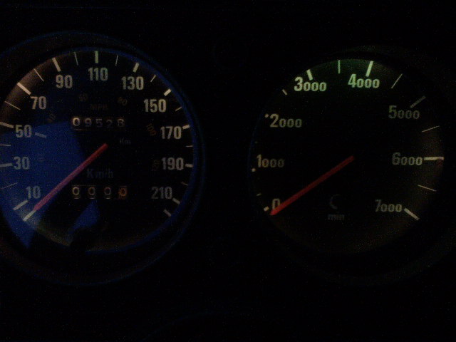

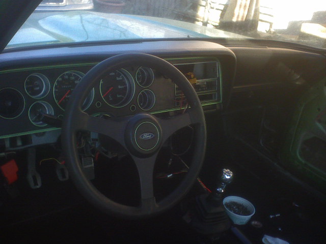

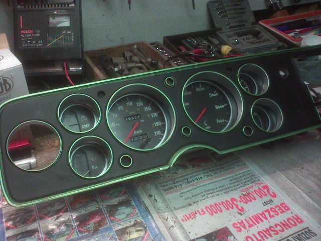

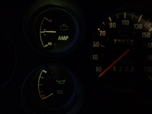

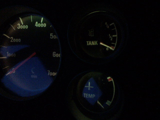

Tegnap és ma történtek.
A műszerfalból kiszedtem az órákat, kifújtam hófehérre a belsejét és azt a lemzt is ami a fényt veri vissza az izzóktól, ja és eltávolítottam azokat a kék műanyag bogyókat az égők tetejéről.
Ilyen lett, minden számot feliiratot, stb jól lehet látni, természetesen csak sötétben, dehát az a lényeg..

Lacikám ez igen profi! Bőrözve lett, vagy mi ez? Az én flokkoltam píbe sincs...
Holecz Úr ez naon ott van .
Grat :ru:
Imi wrote:Lacikám ez igen profi! Bőrözve lett, vagy mi ez? Az én flokkoltam píbe sincs...
Élőben azért más, nem bőröztem, lefalaztam azt a lyukacsos hangszórórészt ott középen , a repedéseket kitöltöttem 2 komponesű ragasztóval, majd gitt, és van rajta 5 réteg festék, (világos szürke, grafit 2 réteg, feketeéből 2 réteg) így egy kicsit a melegítés és a nap hatására enyhén megrepedezett a felső fekete réteg, oszt ilyen lett.... :roll:
