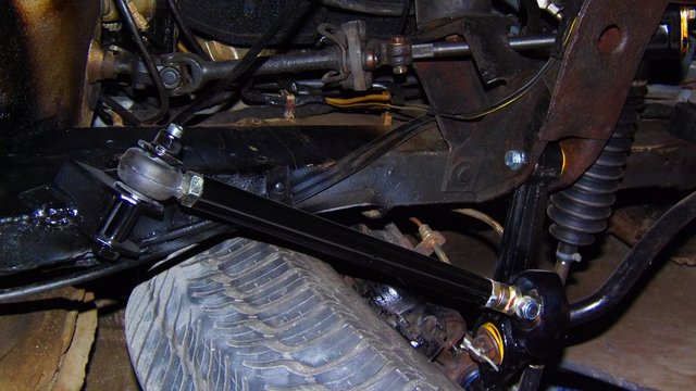

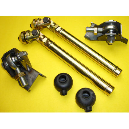

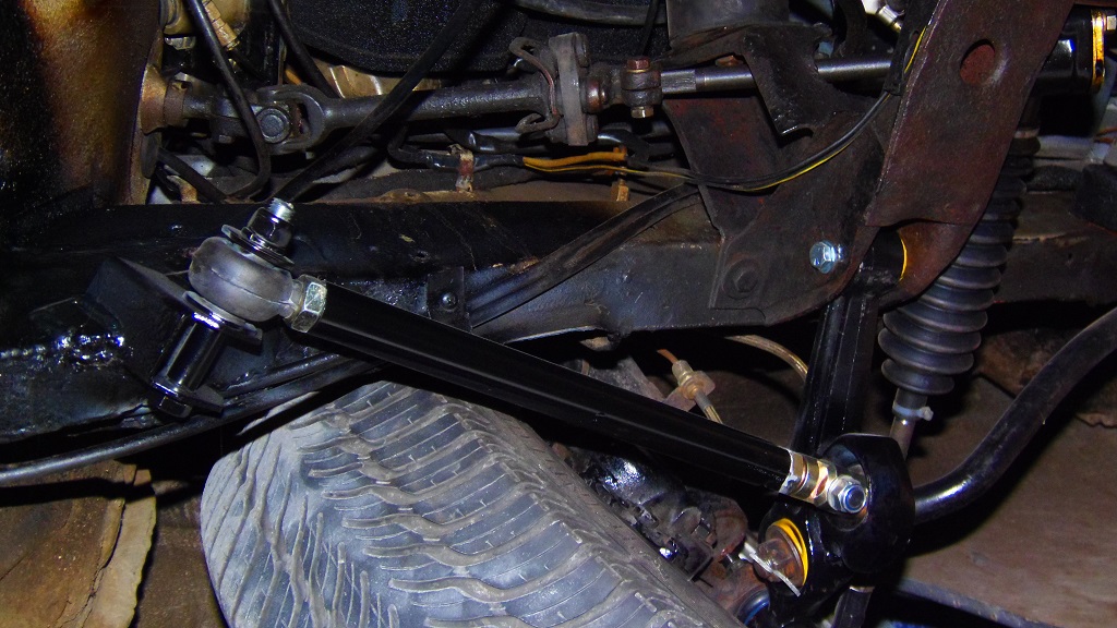

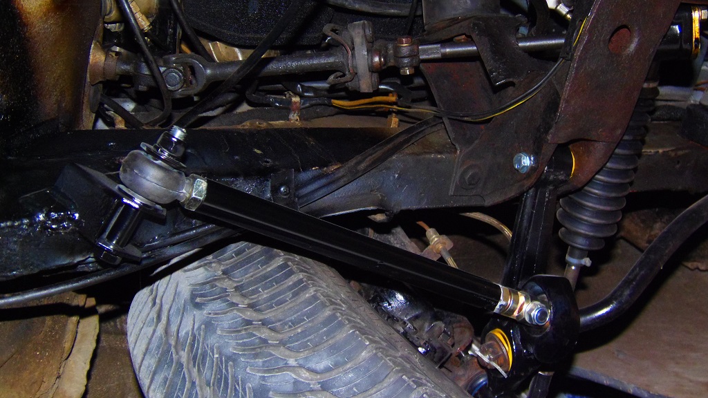

A csattogást nekem akkor csinálta mikor fel volt lazulva a féknyereg.
A fékezéskor a rángatást szinte mindig . A fék tárcsát javíttattam esztergályossal (mert ütött) akkor jobb lett de nem lett tökéletes és csak egy darabig.
Félre húzni akkor húzott mikor be volt szorulva az egyik fék dugattyú de csak egyik irányba.
Bár mit csináltam mindig csak ideig óráig nem rázott fékezéskor (új minden alkatrész a futóműben).
Míg végül tavaly ősszel Bogyóékkal meg csináltuk a lengőkar kitámasztását és azóta meg szűnt minden ilyen problémám.
