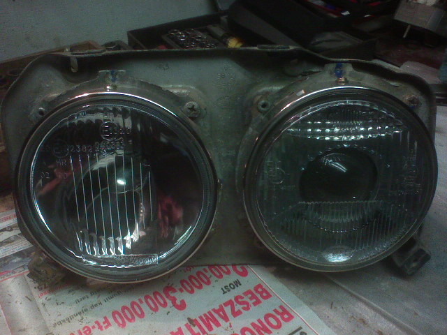

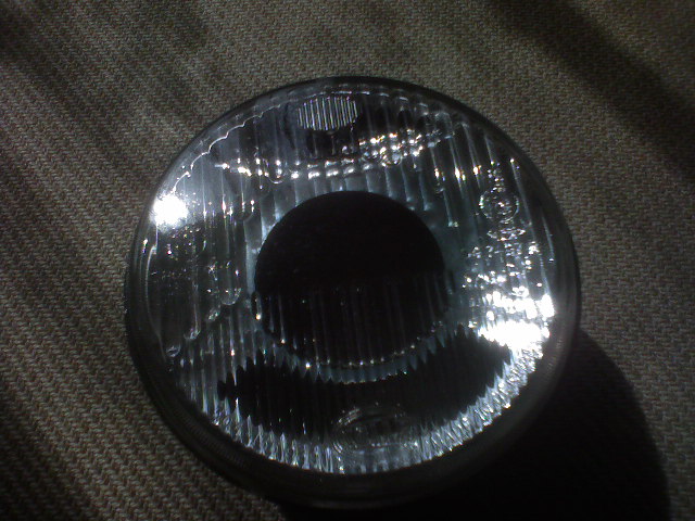

Ugye az újat eltörtem, de elővettem egy használtat.....
Ilyen vóóótt..............

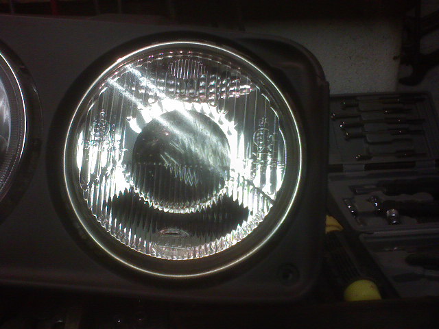

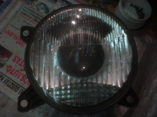

Lakkozás és polír után ilyen lett...

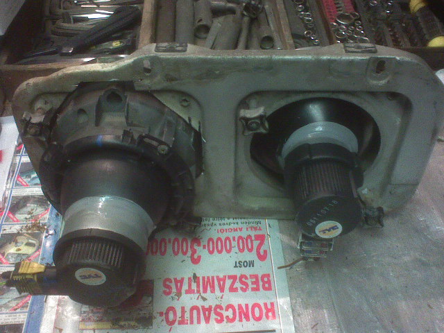

Aztán összeraktam....

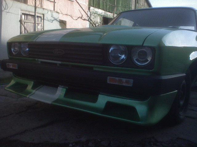

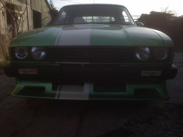

full front.JPG (43.42 KiB) Viewed 6854 times

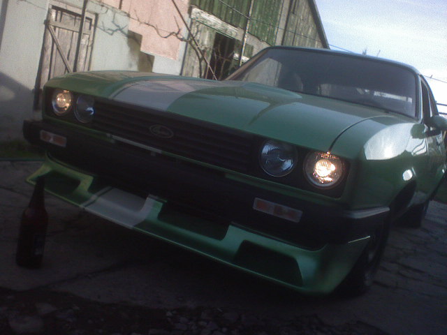

Eléggé dög ez Laci ! Már várom, hogy élőben lefikázhassam ;-) :mrgreen:
Mi hiányzik még ?
holecz wrote:...Ilyen vóóótt..............
Ez nem semmi! hogy megy ez a lakkozás és polír, majd megmutathatnád ha nem kell utána megölnöd :twisted:

Tibi wrote:Eléggé dög ez Laci ! Már várom, hogy élőben lefikázhassam ;-) :mrgreen:
Mi hiányzik még ?
Hátulra fékcső, visszamenő benzincső, műszerfal rendbetétele,gépháztető-nyitó megoldása valahogy....oldalkárpitok rendbetétele, poly szilentek berakása......stb...stb.... :-? műszaki...
holecz wrote:gépháztető-nyitó megoldása valahogy
Nem gyári lesz ?
Mert én a gyári lámpákat tenném vissza... vagy kockákat de félek, hogy abból sem lehet újat szerezni...
Dehogy öllek meg Kálmikám!! :mrgreen: Ez az eljárás egy tök 1szerű, nem "tizenévekre" szóló, házi találmányom. Ablaktisztítóval megmostam az üvegbúrát, majd sima színtelen lakkal beszórtam 2X, vártam kb 24 órát, a lakk kikeményedett, aztán jól bekentem Turtle Wax-al, és puha ronggyal políroztam mint egy őrült....sz.tem egy évben 3-4. szer újrapolírozás , majd köv. évben újrafújás stb.... :roll:

holecz wrote:Dehogy öllek meg Kálmikám!! :mrgreen: Ez az eljárás egy tök 1szerű, nem "tizenévekre" szóló, házi találmányom. Ablaktisztítóval megmostam az üvegbúrát, majd sima színtelen lakkal beszórtam 2X, vártam kb 24 órát, a lakk kikeményedett, aztán jól bekentem Turtle Wax-al, és puha ronggyal políroztam mint egy őrült....sz.tem egy évben 3-4. szer újrapolírozás , majd köv. évben újrafújás stb.... :roll:

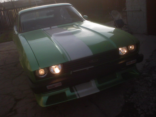

Disznó lett koma!!! :ru: :ru: :ru: :ru: :ru: :smt023 :smt023 :smt023
vasparipa wrote:Disznó lett koma!!! :ru: :ru: :ru: :ru: :ru: :smt023 :smt023 :smt023
Csatlakozom !!
Naon vad lett Holecz Úr !! :ru:
Hajrá csak így tovább
Kösz kösz kösz kösz mindenkinek!!!!!!
holecz wrote:Kösz kösz kösz kösz mindenkinek!!!!!!
Megjárja ..................... ;-) 8-)
