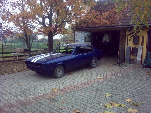

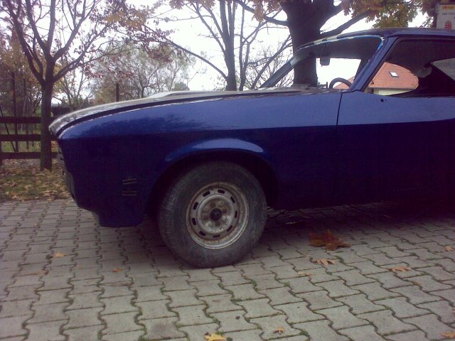

No, újra saját lábán a vas. Hát az első ültetés nem egészen a terv szerint alakul. Ha letekerem az alsó rugótányért, akkor a gyári kerék beleér a tányérba. Úgyhogy most föltekertem a kerék fölé, így viszont elég magas az autó, pluszban kemény mint a fagyott kutya lába. Úgy nézem, hogy ha oldalanként 10-15mm-t szélesítek az elején közdarabbal, akkor már jó lehet. Ebben van esetleg tapasztalat, hogy mire figyeljek, mibe fog beleérni? Egyébként erre a gyári méretre nem tervezem nagyon belőni az autót, elvileg valami 15-ös felnit szeretnék rá előre, majd arra kitökölöm hogy hogy lesz jó.
A hogyan továbbról pár szó. A téli estéken azt hiszem a motor kap egy pár új tömítést, meg talán egy festést, aztán ennyi, nem látom értelmét foglalkozni vele érdemben. De lehet hogy inkább a beltérre összpontosítok. Tapasztalatok szerint mivel érdemes kezdeni, előbb a műszerfalat tegyem be, vagy a szélvédőt? Valami rémlik, mintha olvastam volna ezzel kapcsolatban.

Re: Viper 1980-as 2.0 V6-osa
A szélvédővel kezdjed.
Szerintem ez nem Capri felni. Túl nagy az ET-je így szemre.
- tomtom
- Posts: 776
- Location: Kaposvár
Süni wrote:Szerintem ez nem Capri felni. Túl nagy az ET-je így szemre.
tuti.
Itthoni gépemen jobban látom, ez EscortMK2 felni. Ha Capri felnit teszel fel, sztem megszűnne a beleérési probléma.tomtom wrote:Süni wrote:Szerintem ez nem Capri felni. Túl nagy az ET-je így szemre.
tuti.
- VipeR-T
- Posts: 151
- Location: Budapest, Balaton
Ghia felnivel u. ez a helyzet, nemtom hogy az gyári-e vagy sem, meg hogy volt-e egyáltalán többféle ET-vel, de gyanús hogy az a gyári, mert a pótkerekem is az. De nem dráma, kap egy pogácsát aztán kész. Egyébként így sem ronda a vas, csak ha már ennyit költöttem az első futóműre akkor legyen már kihasználva. Ja, köszi az infot! Escort MK2 felni eladó :)
