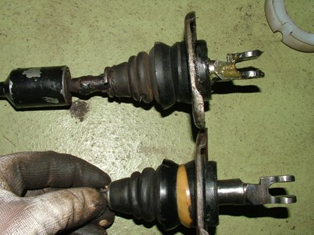

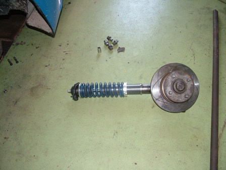

Mié a toronycsapágy?
capriv6 caprija
Re: capriv6 caprija

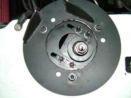

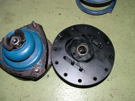

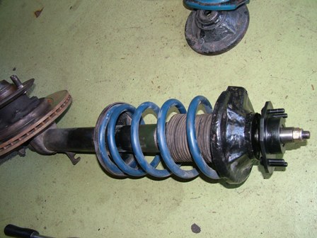

Ahogy elnézem csak a rugó van megcsapágyazva a torony maradt a gumi, de már ez is elég, hogy kiküszöbölje a kormányzáskor a rugó tekeredését.

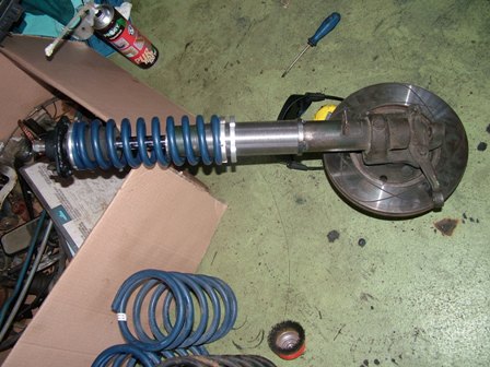

Állitható felső torony
Teljesen saját tervezésü cucc....
- DSCF6122.JPG (35.32 KiB) Viewed 12357 times
- DSCF6123.JPG (40.22 KiB) Viewed 12357 times
- DSCF6128.JPG (40.62 KiB) Viewed 12357 times
- DSCF6131.JPG (42.19 KiB) Viewed 12357 times

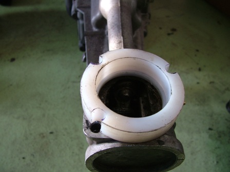

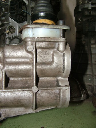

QUICKSHIFT GEARLEVER
Ezzel a kütyüvel kb felére csökken a váltóút
- DSCF6212.JPG (35.3 KiB) Viewed 12356 times
- DSCF6220.JPG (38.84 KiB) Viewed 12356 times
- DSCF6222.JPG (42.5 KiB) Viewed 12356 times

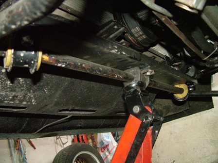

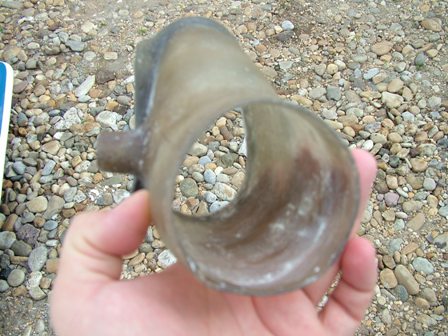

Sikac stab

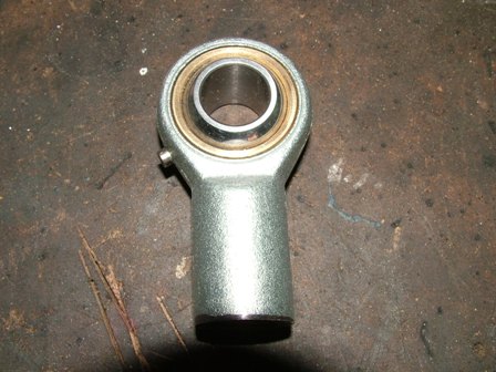

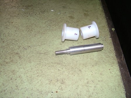

Hát itt valahogy fényképem nincs (de még mindig benne van az autómba) a lenyeg hogy a hátsó stab szilentet azt a gumis vackot kiváltottam az alábbi csapágyall
Sikac stab
- DSCF6230.JPG (38.61 KiB) Viewed 12355 times

Re: capriv6 caprija
A gyári gumi az csak összefelé rugózik tekeredni pedig nem tekeredik..szszaby wrote:Ahogy elnézem csak a rugó van megcsapágyazva a torony maradt a gumi, de már ez is elég, hogy kiküszöbölje a kormányzáskor a rugó tekeredését.
Igy elértem hogy a irtó könnyen lehet kormányozni csak nem tekeredik vissza a kormány olyan intenzíven...

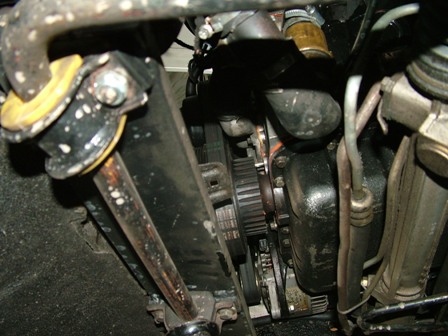

Első stabrud erösités (Öt szilentes)
Középen megfogattam a stabrudat egy szilentel

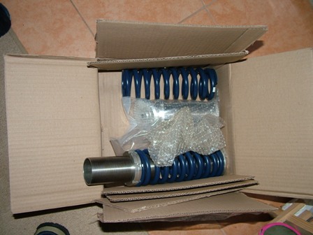

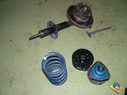

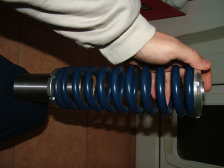

Coil-over
Hát eljött ez az idő is kapott 400-as rugókat..és kisebb,erösebb patront mint a koni (50mm-el kissebbet)
Coil-over
- DSCF6345.JPG (39.9 KiB) Viewed 12356 times
- DSCF6347.JPG (30.97 KiB) Viewed 12356 times
- DSCF6978.JPG (43.02 KiB) Viewed 12356 times
- DSCF6980.JPG (32.14 KiB) Viewed 12356 times
Re: capriv6 caprija
Hűha, én azt hittem ilyen csak az amcsi automata váltókhoz van!capriv6 wrote:2008 10 12

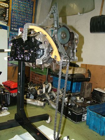

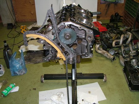

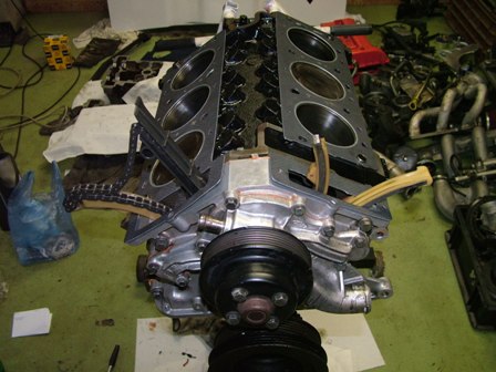

Motor összerakás
A motort mikor megvettem kicsit kopogott ezért kapott uj csapágyakat...
Motor összerakás
- DSCF6563.JPG (45.92 KiB) Viewed 12359 times
- DSCF6564.JPG (44.88 KiB) Viewed 12359 times
- DSCF6568.JPG (42.48 KiB) Viewed 12359 times

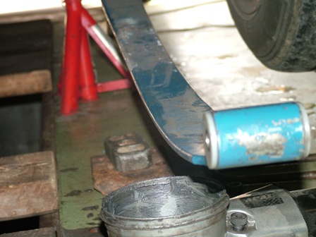

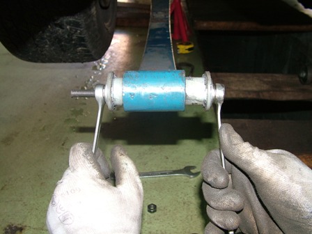

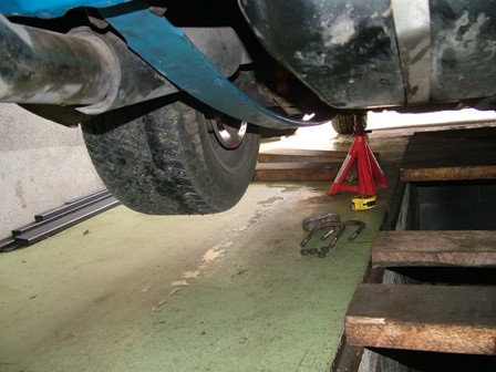

Egylapos hátsó rugó
Kicsit puha volt a hátulja ezért rugót cseréltem...Természetesen FORD tipusbol való
Szilentek helytt pedig műanyag....
Egylapos hátsó rugó
- DSCF6944.JPG (43.52 KiB) Viewed 12358 times
- DSCF6948.JPG (39.17 KiB) Viewed 12358 times
- DSCF6942.JPG (38.54 KiB) Viewed 12358 times
- DSCF6946.JPG (42.93 KiB) Viewed 12358 times

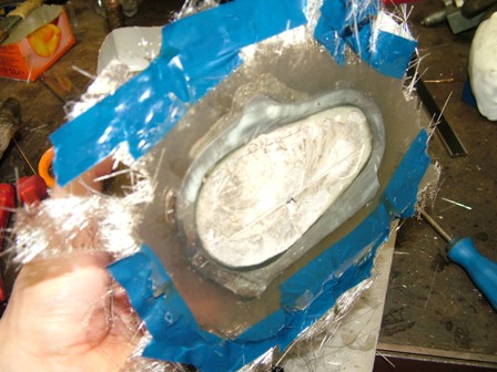

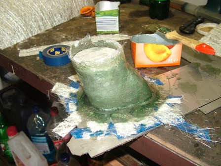

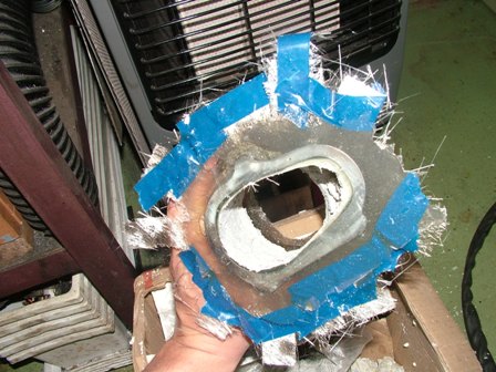

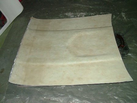

Üvegszál beömlő
Ekkor keztem el foglalkozni üvegszálas temékek gyártásával...
Üvegszál beömlő
- DSCF7057.JPG (50.31 KiB) Viewed 12357 times
- DSCF7081.JPG (52.84 KiB) Viewed 12357 times
- DSCF7097.JPG (49.72 KiB) Viewed 12357 times
- DSCF7130.JPG (45.07 KiB) Viewed 12357 times
- DSCF7139.JPG (40.81 KiB) Viewed 12357 times
- DSCF7186.JPG (41.1 KiB) Viewed 12357 times

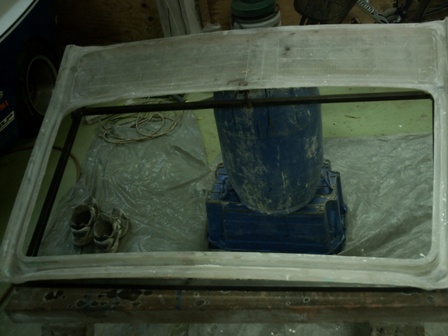

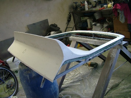

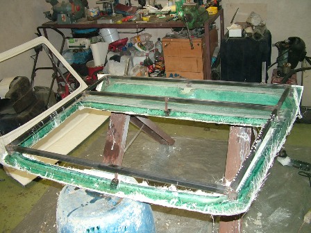

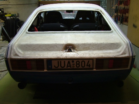

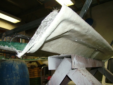

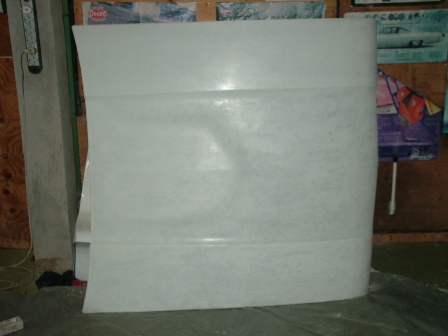

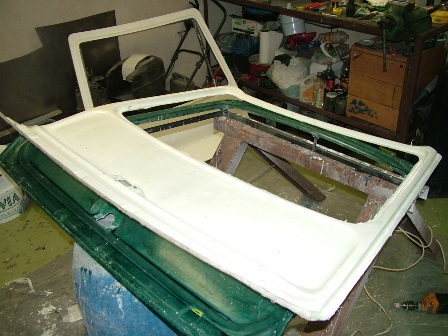

Üvegszál Hátsó ajtó készítése
- PICT0149.JPG (48.53 KiB) Viewed 12361 times
- DSCF7899.JPG (67.22 KiB) Viewed 12360 times
- DSCF7904.JPG (64.25 KiB) Viewed 12361 times
- DSCF7906.JPG (67.76 KiB) Viewed 12360 times
- DSCF7918.JPG (61.27 KiB) Viewed 12361 times
- DSCF7930.JPG (61.21 KiB) Viewed 12361 times
- DSCF7928.JPG (57.37 KiB) Viewed 12361 times

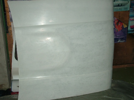

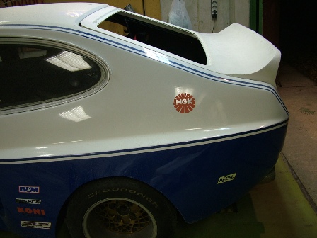

Üvegszál Motorház készítése
- DSCF7945.JPG (58.74 KiB) Viewed 12362 times
- DSCF7946.JPG (45.66 KiB) Viewed 12362 times
- DSCF7947.JPG (52.26 KiB) Viewed 12362 times
Re: capriv6 caprija
Szerintem Szabi azt kérdezte hogy mié (milyen autóból van) a toronycsapágy, nem azt hogy miért kell. Ha jól emlékszem az ami nekem van benn a scorpió felsö gumis cucc, alatta egy távtartó és opel toronycsapágy, ami külső méretre ugyanakkora mint a scorpioé, csak a belső furat nagyobb. talán astra, Süni szerezte be méret alapjáncapriv6 wrote:A gyári gumi az csak összefelé rugózik tekeredni pedig nem tekeredik..szszaby wrote:Ahogy elnézem csak a rugó van megcsapágyazva a torony maradt a gumi, de már ez is elég, hogy kiküszöbölje a kormányzáskor a rugó tekeredését.

Re: capriv6 caprija
Pontosan igy van...Bogyo28 wrote:Szerintem Szabi azt kérdezte hogy mié (milyen autóból van) a toronycsapágy, nem azt hogy miért kell. Ha jól emlékszem az ami nekem van benn a scorpió felsö gumis cucc, alatta egy távtartó és opel toronycsapágy, ami külső méretre ugyanakkora mint a scorpioé, csak a belső furat nagyobb. talán astra, Süni szerezte be méret alapjáncapriv6 wrote:A gyári gumi az csak összefelé rugózik tekeredni pedig nem tekeredik..szszaby wrote:Ahogy elnézem csak a rugó van megcsapágyazva a torony maradt a gumi, de már ez is elég, hogy kiküszöbölje a kormányzáskor a rugó tekeredését.
