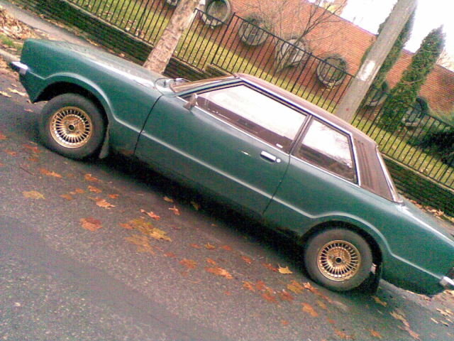

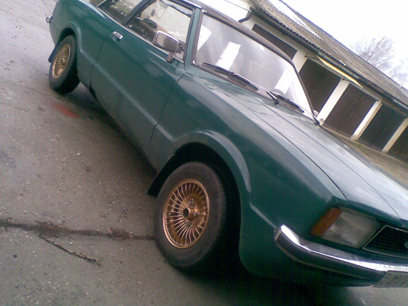

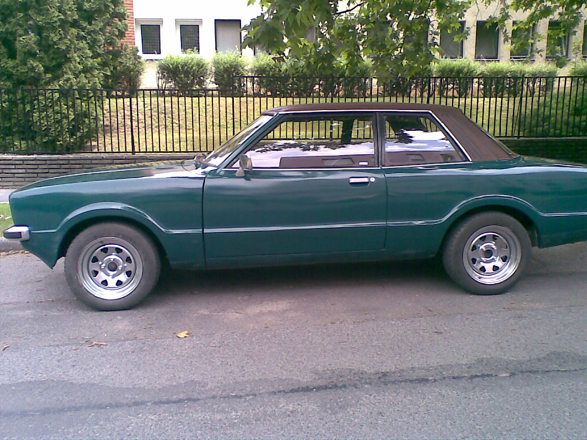

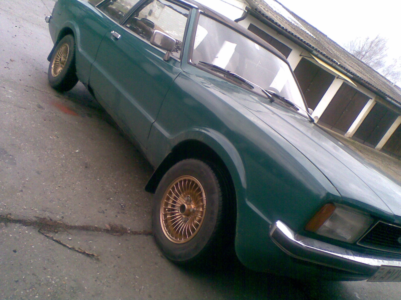

nem nyitok új topicot, mert nem is építem újjá, csak használni fogom nagy örömmel a brendnyú futkosósomat.
spetyától igazolt át hozzám az 1.6 automata tau.
szerda reggel elhúztuk üllőről csepelre, ahol az otthonról hozott (thx johnny!) 4es váltó, pedálsor, kuplung, kardán és minden sallang megfeszített munkával "felpattant". (azért az idézőjel, mert ez egyedül, másnaposan -erik truffaz koncertről jöttem épp 8) -, egy 60 cm mély aknában inkább módszers cumi volt, mint felpattintás)
még aznap este elmentem vele sopronba, reggel pedig onnan kaposvárra. a "teszt" út alatt fény derült egy-két hiányosságra.
szombaton a tapasztaltak alapján levettem mégegyszer a váltót, és beraktam egy perselyt a nyelestengelynek (az nem volt még pesten), egy megfelelő méretű , új kinyomócsapágyat, hátsó főtengely szimeringet, mert dőlt belőle az olaj ipari méretekben, beállítottam a szelepeket, mert még sztem sose volt (1.5-1.7 mmhézag mindenhol), kipucoltam a gyújtáseloszót, aminek hatására megjavult a vákumos előgyújtásszabályozó. eddigre megjött a gabooca féle 13"-as felni garnitúra (thx nyújoe!!!
). ezzel kiegészítve így néz ki immár kaposváron:

Ha nem tudnám milyen aztmondanám: de fasza gép,miért nem újítódik fel? De tudom..
Aztabüdös nem is tudtam h illen messzire megy
,a felnik úgy feldobják le sem esik,szépek!!

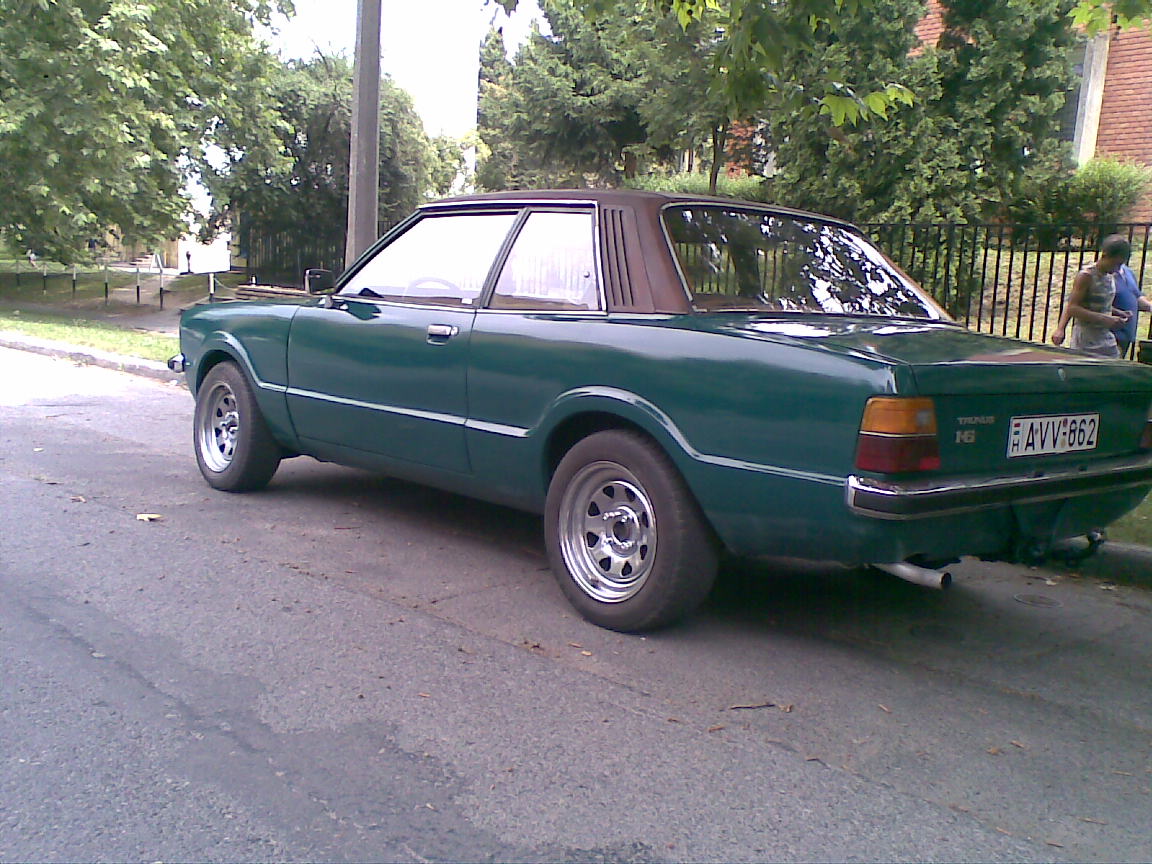

tau simogatás:
a hátulján új rugók, új szilentek, új gumifékcső (ha már eccer...)
8)
8)

Re: tomtom
Süni wrote:Oszt küszöbe mikó löszön ?

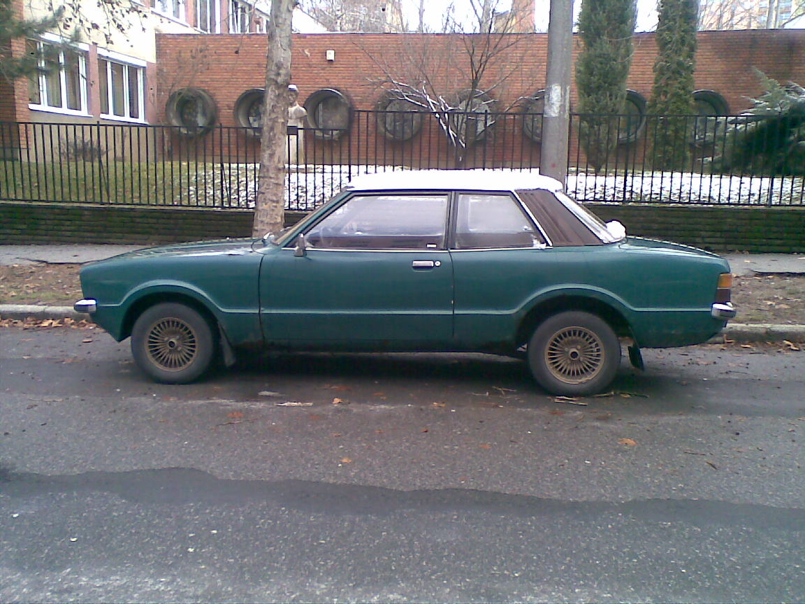

jelentem megvan:
