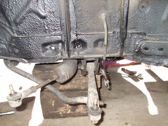

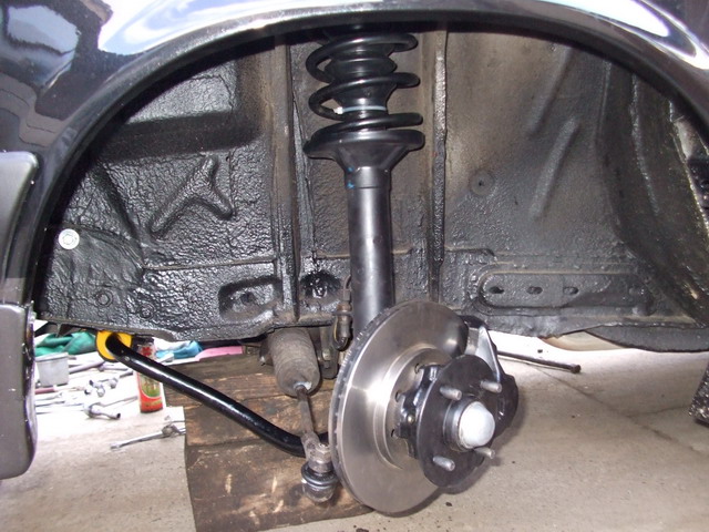

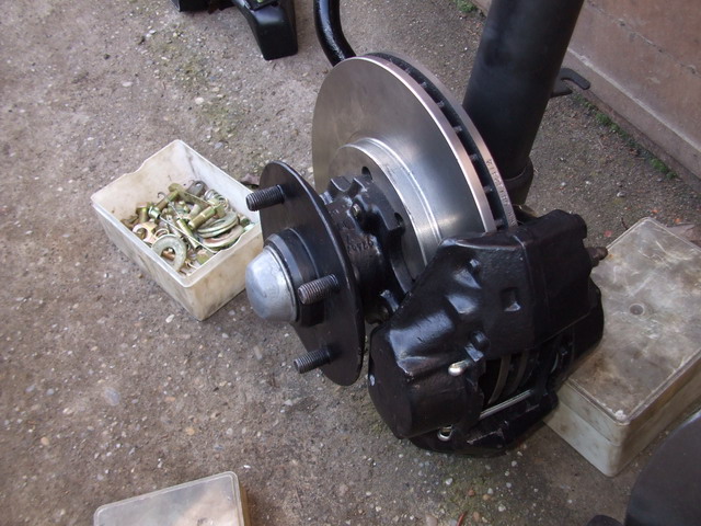

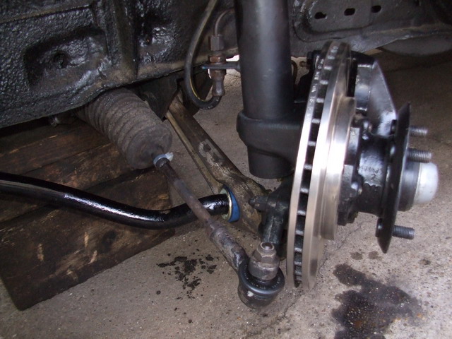

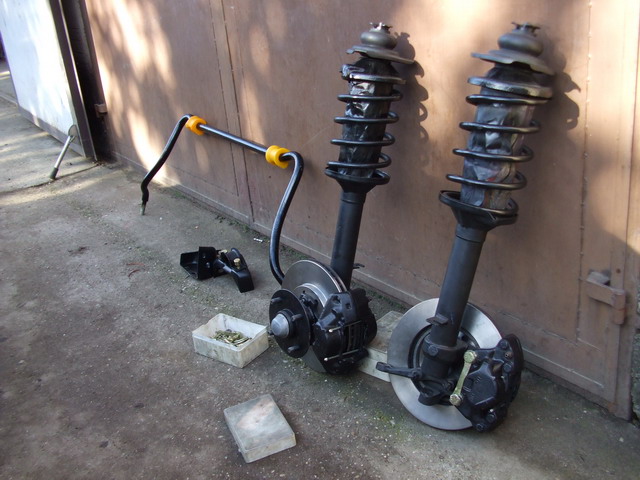

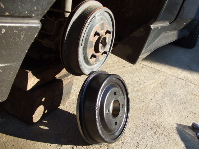

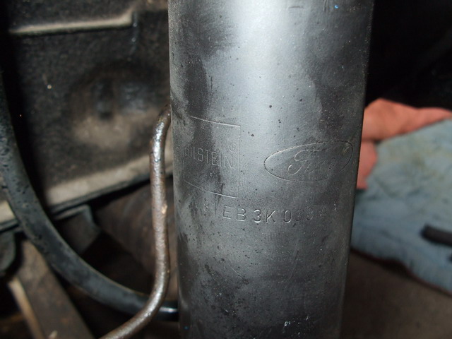

Téli álomból való ébredés:
Tegnap felkerült a Blistein 2.8i gólyaláb, új hűtött féktárcsa és 2.8i féknyeregben új fékbetétekkel. Galvanizált első stabilizátor új szilentekkel. A lengő karba is került új szilent.
Ma a 2.8i hátsó fék került a helyére, új fékdobbal, felújított fékpofával. Fékfal és egyébb csavarok, rugók galvanizálva.

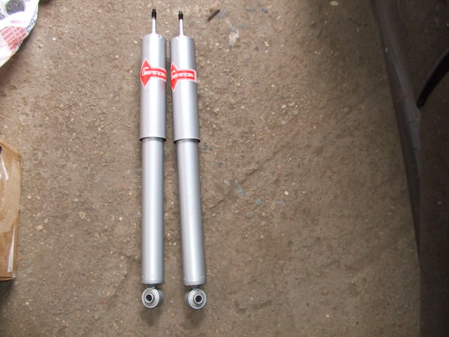

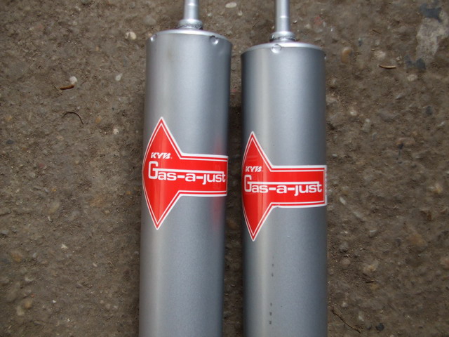

A mai munka közben egy nagy csattanásra lettem figyelmes, majd kiderült, hogy a bal első rugó eltörött álltában :shock: . Úgy hogy azt újra kelett cserélni. A hátsó lengéscsillapító is cserélve lett Kayaba gázos 2.8i-hez valóra.
A menet próba nagyon meggyőző volt. A fékek nagyon jók lettek, olyan, mint egy új autóé.

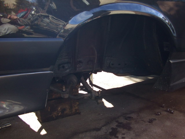

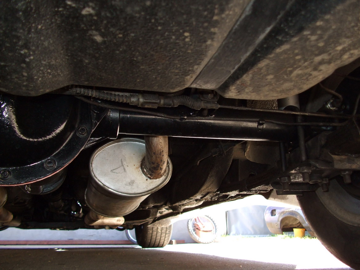

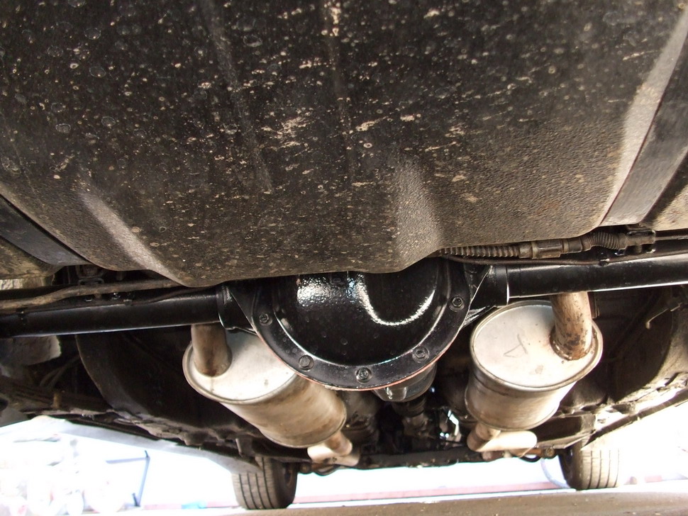

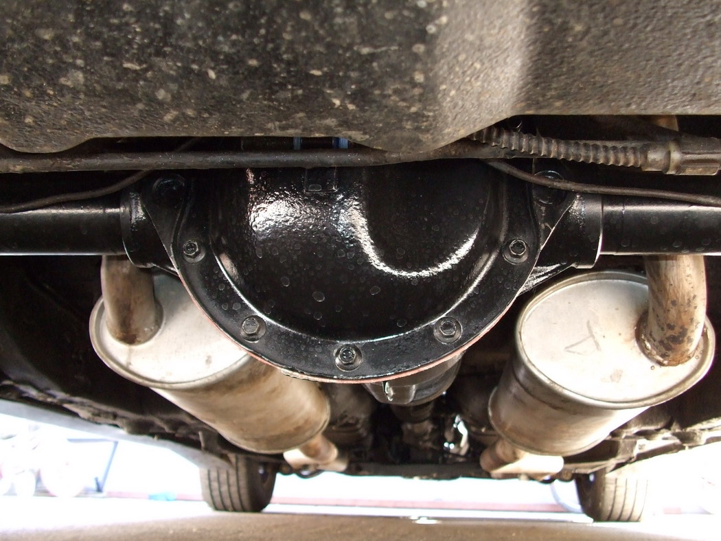

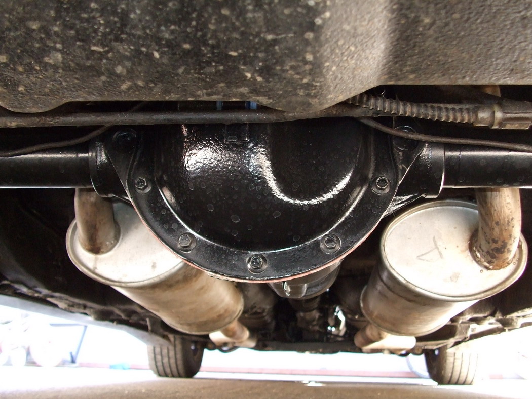

Kuplung nyihogás megszüntetve.
Hátsóhíd kicserélve, arra, amit tavaly vettem Sunyától, 3.22-es áttétellel. Rozsda lepucolva, feketére lefestve. Oest 80W90 API GL5 olajjal feltöltve. Féltengelyek új csapágyakkal, 2.8i fékekkel átrakva. Már csak a helyén csináltam képeket:

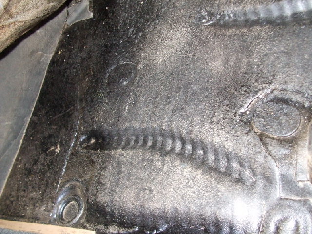

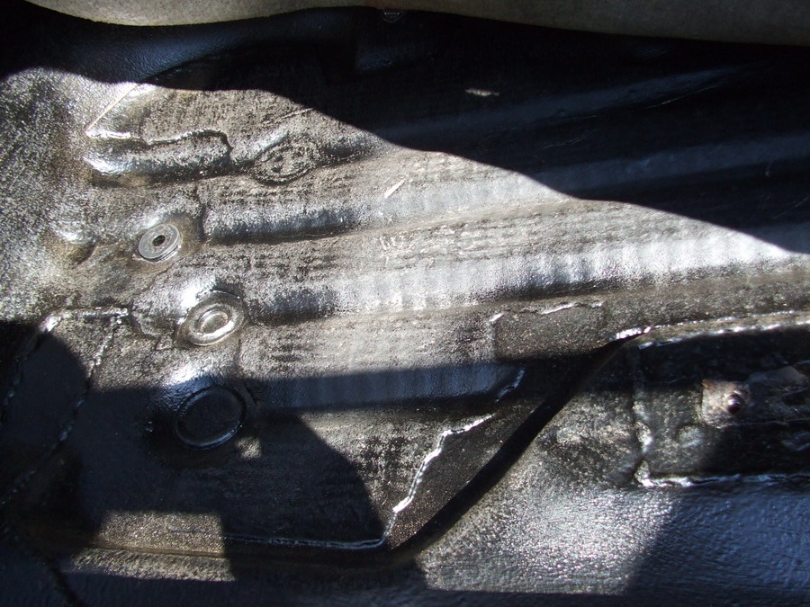

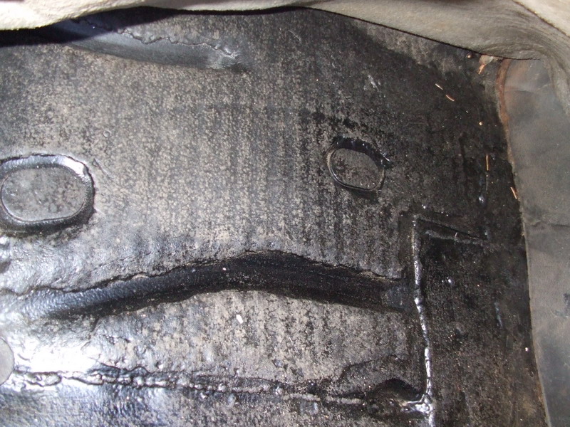

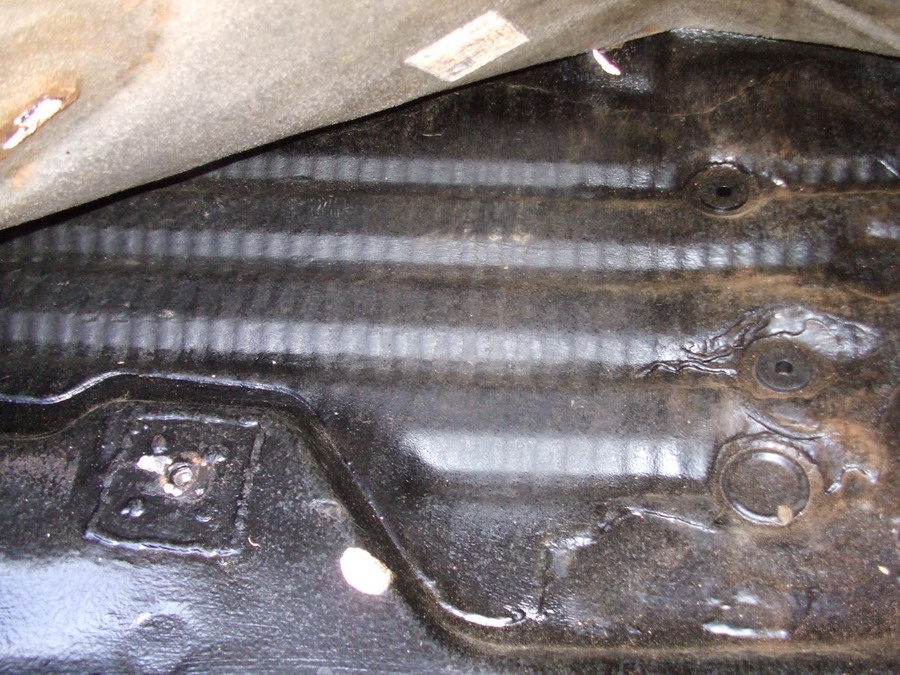

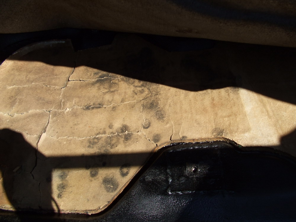

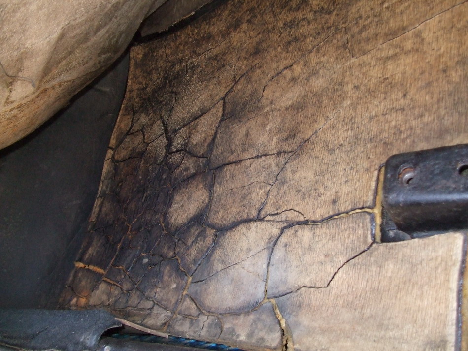

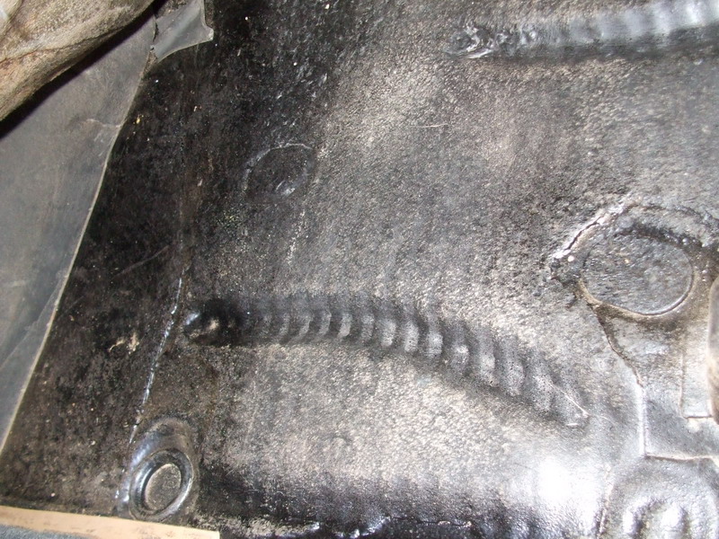

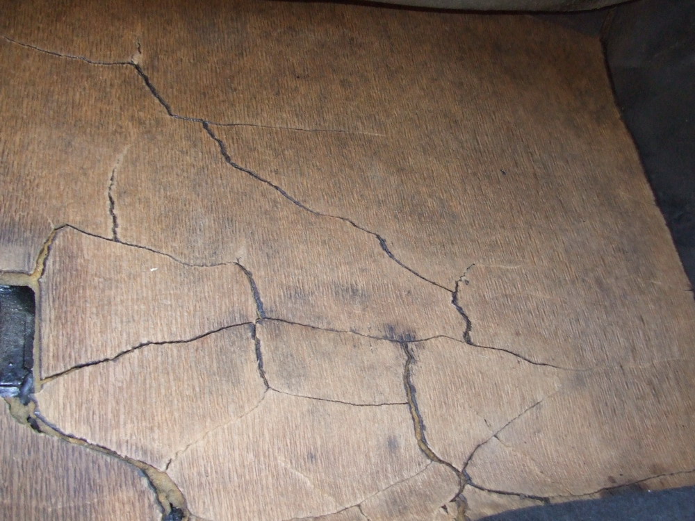

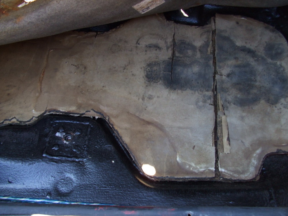

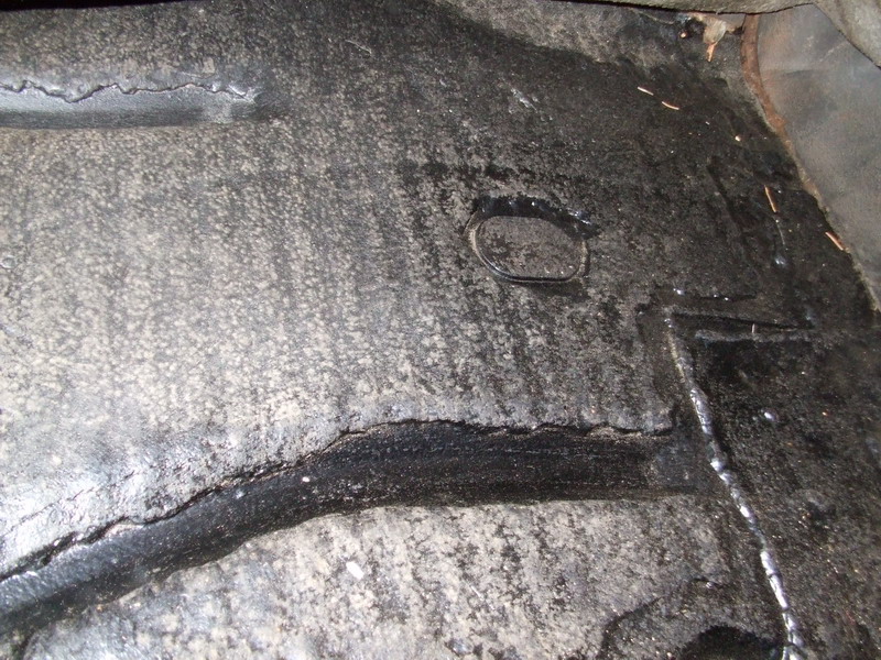

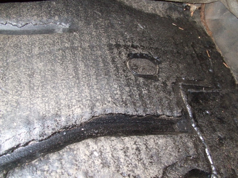

A padlókárpit alá beraktam a hangszigetelő anyagokat, elötte szépen letisztítva, a helye is (ezek nélkül vettem meg). Egész jó lett.
