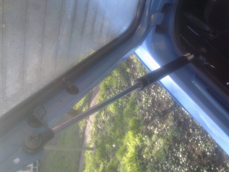

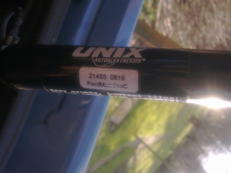

íme. amúgy ez kb 6 éves történet szóval cikkszámra nem vennék mérgetTöcs wrote:nekem valami mondeojé van benne, kicsit erősebb meg kicsit unixos, talán még túl olcsó sem volt de ahogy rámókoltam a régi sarus csatikat átmegy benne a power és megy az ablakfűtés többnyire. ha kell lövök róla képet vmikorpaniperda wrote:Kiteszteltem, testre felmegy maxra. Aztán fogtam egy pótméteres ellenállást, és azzal mértem ki, hogy milyen ellenállásra hogy reagál.Bogyo28 wrote:MK3-ban más a müszer. legegyszerübb teszt, hogy ha leteste,ed a vezetéket, föl kell mennie a mutatónak nagyon gyorsan a legtetejére. a rezgőnyelves fesztabot érdemes IC-sre cserélni. meg a hátsó folia szokott még szar lenni a müszercsoport mögött...

Más: ti mit kezdtetek a kipurcant csomagtartó teleszkóppal?
Innen lehet rendelni mindenfélét, van valakinek tapasztalata a céggel?
http://webshop.moliton.com/" onclick="window.open(this.href);return false;
Gondoltam lemérem a paramétereit és rendelek egy újat.

Re: Poroszka
Nagyon köszönöm! Megtaláltam a 21455 UnixNr alatt a Mondeo MKI és MKII Kombi ajtóteleszkópja.Töcs wrote:íme. amúgy ez kb 6 éves történet szóval cikkszámra nem vennék mérget
Jelenleg nincs készleten, de elvileg még érkezhet.
