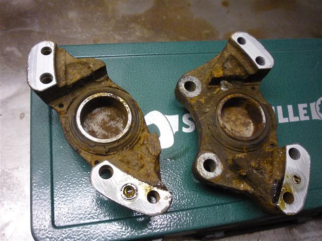

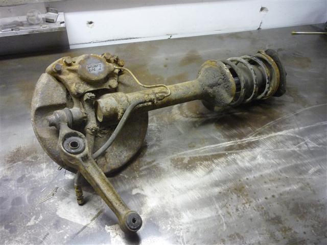

Sziasztok!
Nem bírtam ki, ma délután már szerelgetnem kellett.
Az első futómű került a műtőasztalra.
Az egyik fékmunkahenger sajnos benn maradt, még nem tudom
hogyan csalom ki. A többi sem volt vidám látvány, sajnos lepattogzott
a keménykróm bevonat pár helyen.
Egyébként élmény volt szerelni, semmi sem volt brutálisan összerohadva,
és szemet gyönyörködtető látvány, mikor 40 év múltán újra előkerülnek
megmunkált felületek teljesen épen.
Kérdés: Amíg az én Haynes könyvem megérkezik, megmondaná valaki, mennyi a minimális vastagsága a féktárcsának?
Köszi
Üdv
P.
Köszi
Üdv
P.

Re: Capri Mk1 - Kapeti
11,4 mm. de ha már úgyis OT a cél (de fék esetén meg egyébként is), ezeket a dolgokat kérdés nélkül újra kell cserélni. fém és gumi fékcsövek, dugattyú, karmanytúk, tárcsák, betétek stb. a gyári fék nem túl erős, de ha már ilyen, legalább legyen jó állapotu.Kapeti wrote:Sziasztok!
Köszi
Üdv
P.
Tarcsak, betetekbol, fekcsovekbol, karmantyukbol en is ujat javasolok. Szerintem van 2 meg jo allapotu gyari elso feknyergem, de azok is termeszetesen felujitasra szorulnak - cserebe viszont jok benne a dugattyuk. Bar oszinten szolva fogalmam sincs, mennyibe kerulhetnek ebbe a nyeregbe valo uj dugattyuk, lehet nem veszes az ar, es akkor egyertelmuen jobban megeri az uj....
Egyebkent van hasznalt fektarcsam is, meg boven vastag, de szabalyozni kene oket. Betetek is vannak jo allapotuak, 5+mm szeles ferodol resszel......hat ahogy dontesz.
Köszi az infókat és a felajánlásokat.
11,8mm vagyok most. Holnap kerül hozzám a donor autó, meglátom azzal mi a szitu.
Persze, amiből lehet, újat építek be. Első munkahenger külön nem létezik, ahogy láttam, csak
komplett féknyereg. Azzal gyorsan elmenne 70 darab ezres...
Munkahenger nem is. De dugattyú az igen.Kapeti wrote:Köszi az infókat és a felajánlásokat.
Ez engem is érdekelne a gyári fékhez. Honnan, mennyiért lehet?Süni wrote: Munkahenger nem is. De dugattyú az igen.
Erre egyebkent a kompresszor jo megoldas.Kapeti wrote: Az egyik fékmunkahenger sajnos benn maradt, még nem tudom
hogyan csalom ki.
- Kapeti
- Posts: 84
Sajnos 8 bar levegőnek állt ellen...
Majd megpróbálom melegítgetni még...
A lengőkarod gyári jó minőségű ha minden igaz, azt ne dobd ki. Fel kell újítani ha nem sérült, gömbfej + szilentek. A szilent akkor is szar ha jónak néz ki.
Szia
Ha nagyon nem megy akkor vissza szoktam rakni felönteni valami használt folyadékkal a másik dugót betámasztom és nyomok egyet kettőt a pedállal. Ez be szokott jönni...de volt már olyan hogy satuban raktam össze a főfékkel...
csak megadja magát....
