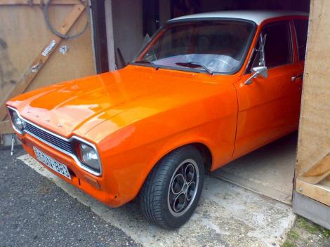

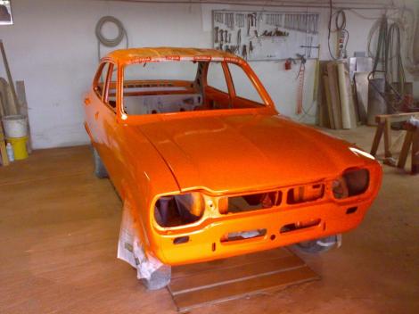

Fújás után. .
Re: Ahogy Készült ESCORT MK1

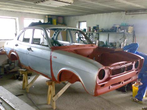

narancsford wrote:Így vásároltam
ÓÓÓÓÓÓÓÓ
Őt én is meg akartam venni, csak az eladó elég nehéz eset volt, soha nem volt jó neki az időpont, aztán vettem mást.
Látom dolgoztatok vele eleget. Váltó maradt az eredeti?
Re: Ford escort Mk1 2.0T
Úgy látom volt vele meló, az a doblemez nem gyenge. :smt023
A drag Escortnak is ilyen volt a doblemeze, ezért váltam meg tőle.
Szép autót csináltál, bár nekem sok az ajtók száma.

Sziasztok!
A hattyúnyakat elírtam,bocs (gólyaláb)
Esetleg ha valaki tudna egy 2 ajtós kasznit,az nem lenne rossz!Eredetileg 2ajtósat akartam de papíros nem volt csak ez a kis hangszer!
Hát a kasztnizás nem volt egyszerű, Münchenből lett hozzá minden! összes javítóelem nagy szerencsémre!Mondjuk nem volt olcsó,de megérte!
! darab forgatott felnire gondoltam a nemrég írtakban, csak a t-9 bezavart elég sok dologban!
A motor egy scorpioé az innyektoros fajtából a legerősebb. A motort és váltót egyben raktuk bele,8cm-el került hátrébb a váltókar,és 13cm-el lett rövidebb a kardán.
