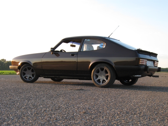

Most ahogy nezem, ugy tunik par keprol, hogy a felni is barna :mrgreen: Igazabol antracit szinuek lettek a felgek:
Re: daytona verdai
daytona wrote:Most ahogy nezem, ugy tunik par keprol, hogy a felni is barna :mrgreen: Igazabol antracit szinuek lettek a felgek:
Nekem 1 nagy tábla tejcsokoládé ugrott be elsőre :laza:
De amúgy ízléses szép autó lett és gratulálok hozzá ;-)

Koszi! :-D
Re: daytona verdai
adam wrote: Nekem 1 nagy tábla tejcsokoládé ugrott be elsőre :laza:
Inkább 50%-os ét. :mrgreen:
