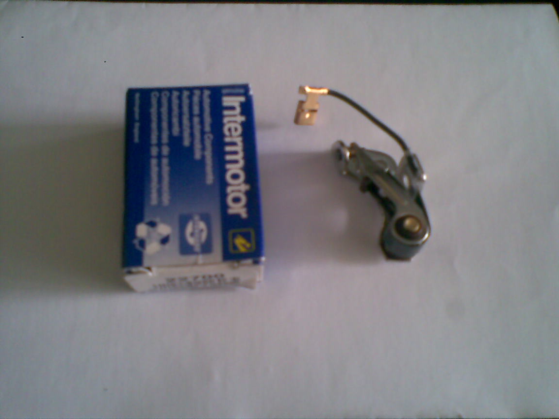

már másodszor történik a taun (s4), hogy a megszakítón az a műanyag pöcök eltörik, amit az elosztó tengelye emelget. nyilván utángyártott maszat. kérdés: van-e vmi jobb (esetleg gyártó, cikkszám), mert ezt konkrétan életveszélyesnek nyilvánítható, tekintve, hogy előzés közben nagy ráqrás, ha eltörik. először sopron és tudjatökömhol között az országúton történt ilyen, akkor volt nálam egy használt darab és egy svájci bicska, tehát csere és usgyi. abba nem volt 3000 km.
tegnap "csak" kaposvár egyik kereszteződésében álltam meg miatta, csúcsforgalomban, szerszám nélkül... így csináltam, miközben próbált kikerülni az egész város átmenő forgalma: :roll: :oops:
szerencsére a szomszédos üvegezőműhely egyetlen csavarnyúzóját elkérve, rá tudtam bírni a megszakítót, hogy a maradék csonkot emelgesse és el tudjam hagyni a helyszínt. a megszakítóban kb 6000 km volt...

Én még sose hallottam ilyenről, érdekes eset. próbálj olyat szerezni ha van egyáltalán aminek bakelit ez a része, vagy gyárit ha van még olyan.

nálem elégni szokott feketére a nem megfelelő darab. bosch vagy motorcraft kell bele, az bakelitből van. én a multor zsákmányoltam Fefééktől, lehet még van nekik, de talán Süni is tud vagy meg kell kérdezni a cromaxot hogy lehet e még ilyet rendelni.

utánanéztem, facet típusú a törős fajta. most átmenetileg egy intermotort szereztem (állítólag ezzel nincs baj, de ez is műanyag izés), de sztem is egy bosch, vagy motorcraft lenne a tuti. ha valakinek van ilyen fölös, akkor igényt tartanék rá. ez a fajta, ami a képen van.

tomtom wrote:utánanéztem, facet típusú a törős fajta. most átmenetileg egy intermotort szereztem (állítólag ezzel nincs baj, de ez is műanyag izés), de sztem is egy bosch, vagy motorcraft lenne a tuti. ha valakinek van ilyen fölös, akkor igényt tartanék rá.
Mi a cikkszáma? (Intermotor, vagy Facet)
Re: Szerintetek???
a dobozon csak annyit látok a vonalkód felett, hogy 22700.
Re: Szerintetek???
tomtom wrote:a dobozon csak annyit látok a vonalkód felett, hogy 22700.
Az a cikkszám.
1237013044 Bosch
Nálam 1600,-

Az Intermotor nalam nem jott be, a Facetet meg nem probaltam. Most Bosch van benne, egyelore hibatlan.
