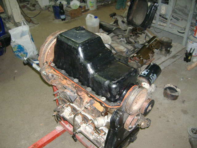

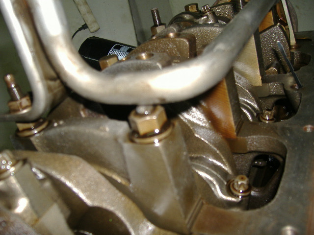

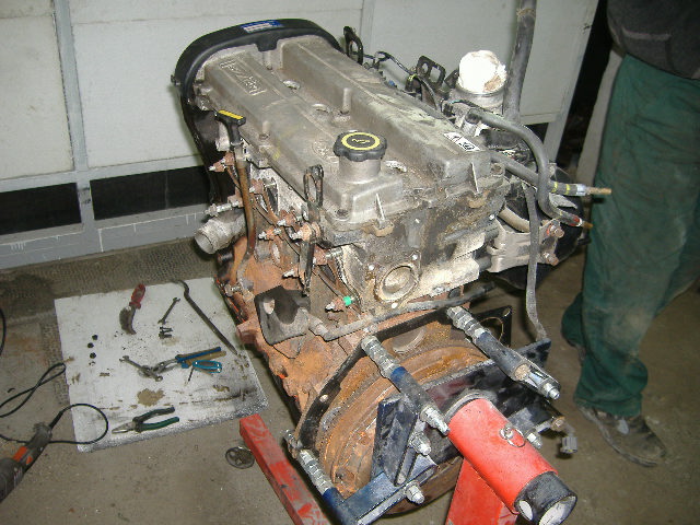

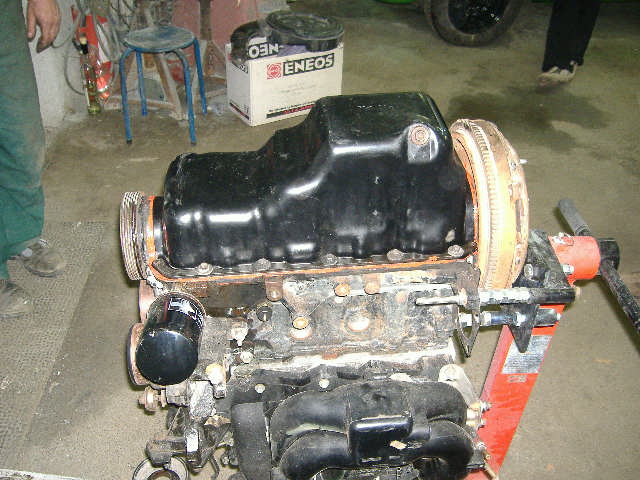

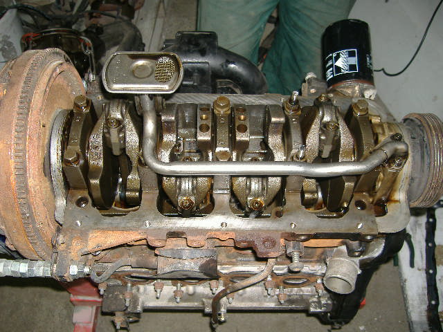

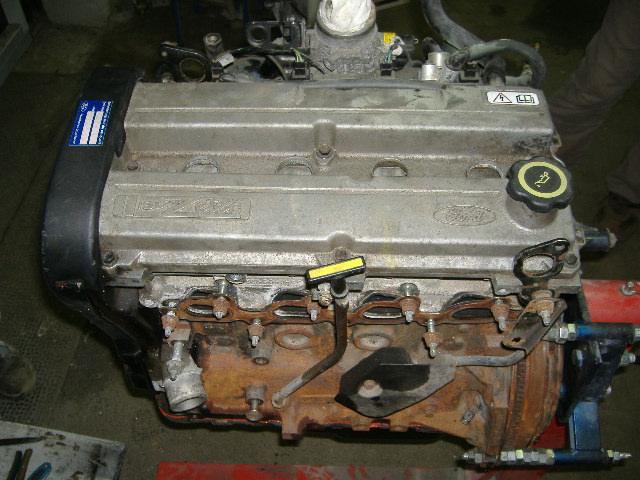

Zetec Project
zetec 009.jpg (94.3 KiB) Viewed 11722 times

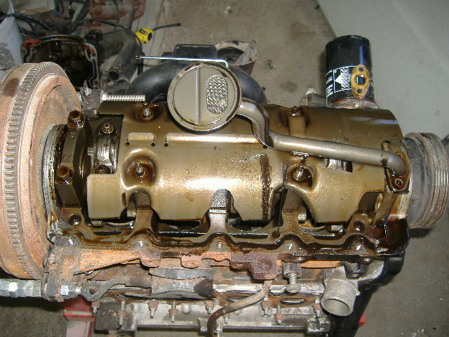

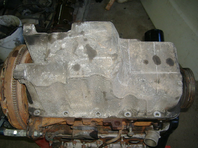

Eredeti Mondeo karter
zetec 003.jpg (113.22 KiB) Viewed 11722 times
Eredeti olajpumpa cső
zetec 001.jpg (90.7 KiB) Viewed 11722 times

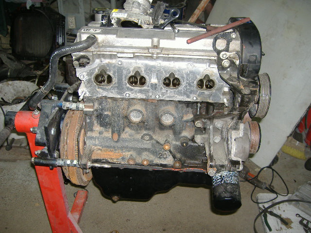

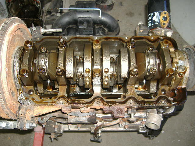

Csupaszítva
zetec 002.jpg (67.76 KiB) Viewed 11722 times
Sierra 1.8 CVH olajcsővel
zetec 004.jpg (80.3 KiB) Viewed 11722 times
Hogy elférjen az olajcső le kellett vágni a csavar fejét
zetec 005.jpg (94.78 KiB) Viewed 11722 times

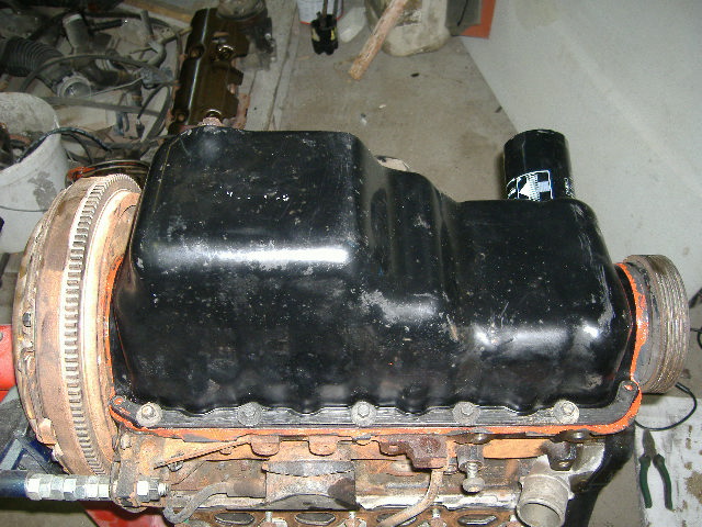

Sierra 1.8 CVH Olajteknővel hogy elférjen a Capri bölcsőtől
zetec 006.jpg (108.34 KiB) Viewed 11722 times

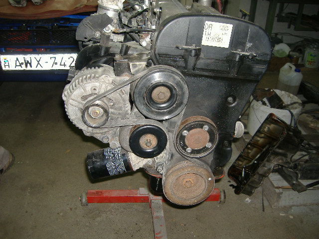

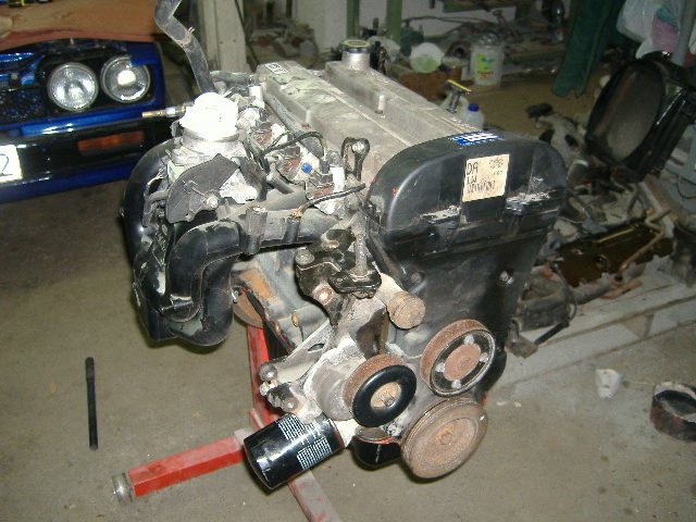

Hosszbordás szíj is megoldva
zetec 012.jpg (111.94 KiB) Viewed 11722 times
zetec 010.jpg (113.98 KiB) Viewed 11722 times
zetec 011.jpg (101.55 KiB) Viewed 11722 times
zetec 013.jpg (105.13 KiB) Viewed 11722 times
Folyt köv..

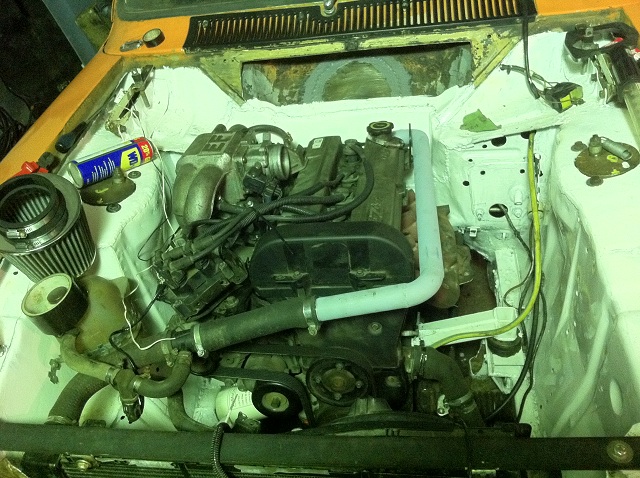

Injektorral lesz összerakva?
FEFE
alkatrészbegyűjtő
Posts: 441
Re: FEFE Csajozós MkIII-ja
Post by FEFE »
proteus wrote:Injektorral lesz összerakva?
Igen! ;-)
...hét közepén akartam felhívni faterod hogy nincs e folyamatban valami zetec építés nálatok :lol:
...de ezek szerint már hallottam róla csak nem emlékeztem :mrgreen: ...mondjuk még most sem rémlik hogy hol... :mrgreen:
Jatis
Posts: 60
Post by Jatis »
Ha kicserélted volna a Mondeo vízpumpát Escortéra, akkor elég lett volna csak egy vezetőgörgő és nem állna hátrafelé a csőcsatlakozás.
Mondjuk ahhoz kell egy másik ékszíjtárcsa is, mivel az bordázott és nem sima.
PFB-k előre!!!
Jatis
Posts: 60
Post by Jatis »
Így ni.
PFB-k előre!!!
FEFE
alkatrészbegyűjtő
Posts: 441
Post by FEFE »
Jatis wrote:Ha kicserélted volna a Mondeo vízpumpát Escortéra, akkor elég lett volna csak egy vezetőgörgő és nem állna hátrafelé a csőcsatlakozás.
Igen gondoltunk erre a megoldásra is.
Még semmi sem végleges, ez is egy alternatíva.
FEFE
alkatrészbegyűjtő
Posts: 441
Post by FEFE »
Jatis wrote:Így ni.
Igen, de nekünk pont másik oldalon van a hűtő alsó csatlakozás.
Mindenképp agyalás kell, nem sok hely van a tűzfal meg a moci között.
Vannak már ötletek, csak idő kérdése.
Az alsó hűtőcső és a szíjtárcsa megoldások az egyszerűbb dolgok közé tartoznak, viszont a termosztátház átrakása előre vagy oldalra már nem kis fejtörést okoz,a Caprin a blokk és a tűzfal között kb 4-5 cm marad,az eskort vízpumpa kb 13000 a szíjtárcsa meg terem.
