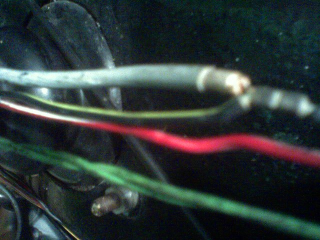

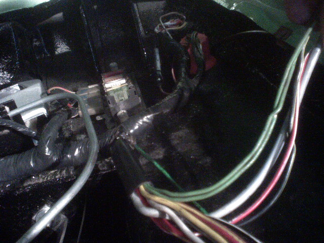

Egy pár fénykép:
Ezt találtam (remélem ő az a furi szürke kábel /olyan mint egy koax)
Ebből a kötegből (innen) jött.
Az a 2db zőőőd a képen az a neg. - ugye???? :roll:
holecz wrote:
a 2 zöldből az egyiket a trafóra kösd, a másikat meg a gyujtáselektronika zöldjével kösd össze.
